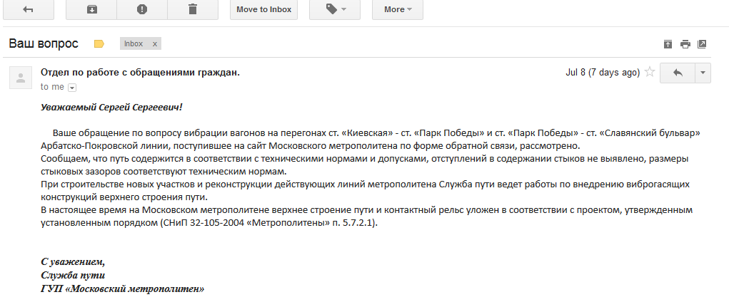

Re: Москва [метрополитен]
По ссылке из ВК:http://www.minsk-metro.net/blog/wp-content/uploads/2014/07/pismo.png

P.S. Я искренне надеюсь, что это - фейк.
Это стандартная отписка наших учреждений на обращения в них граждан.
Несколько дней назад действительно было введено ограничение 60 по причине плохого состояния путей, но на соседнем перегоне Киевская-ПП.
