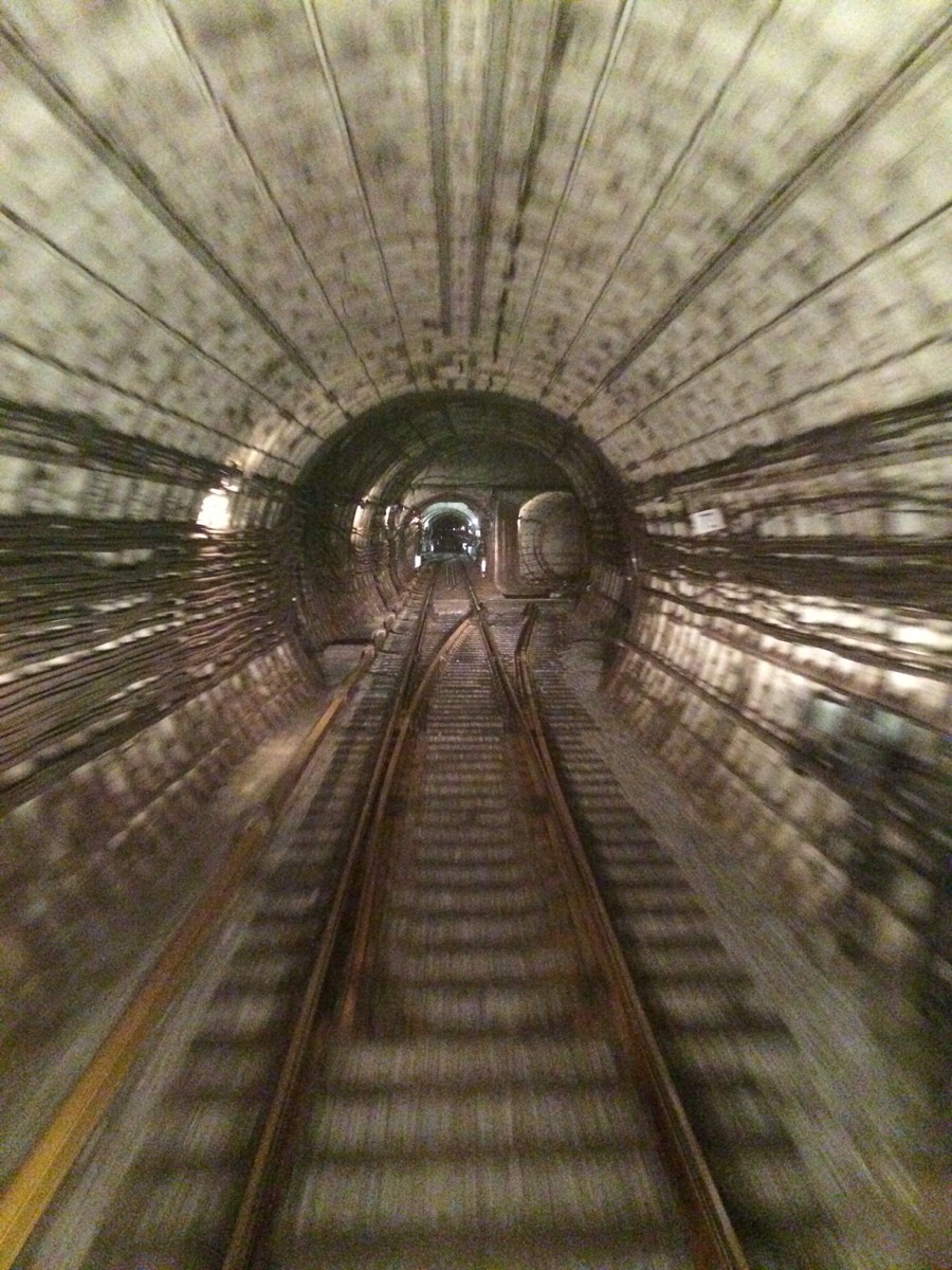

Может быть и подвагонка, может быть посторонний предмет, но вопрос по монтируемой стрелке никто не отменял.
Фото с московского форума.
Р.С. Со слов "участвующих в разборе полёта" - машинист успел увидеть несанкционированное перемещение левого переводного бруса и применил аварийное торможение. Торможение существенно снизило момент инерции в момент лобового удара головного вагона в бетонный столб камеры съездов, разделяющий два шестиметровых тоннеля. Удар пришёлся почти по центру лобового стекла, с небольшим смещением в правую сторону лобового стекла (если смотреть из кабины). Это и спасло машиниста в момент удара. Головной вагон разорвало бетонным столбом на правую и левую части, глубина разрыва метра на 3-4.

Стрелочный перевод начали монтировать 8 или 9.
Деталей фиксации левого остряка на место монтажа доставлено не было. Нет их там и сейчас.
По следам, в момент аварии были прижаты правый и левый остряки.
Обнаруженные "следы от подвагонки" на шпалах не соответствуют предмету, способному сбросить телегу с рельс. Нестыкуется в деталях пока эта озвученная версия. Борозда должна быть существенно больше.
Однако, выводы делать пока рано.

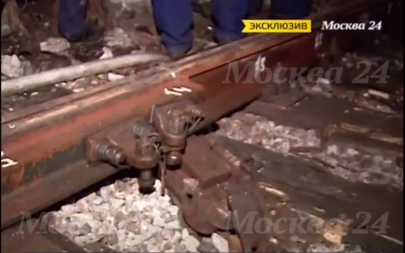

andrey72 писал(а):Со слов "участвующих в разборе полёта" - машинист успел увидеть несанкционированное перемещение левого переводного бруса и применил аварийное торможение.
Бред. Переводной брус - это длинная деревянная шпала, на которой лежит стрелочный перевод.
Если речь идёт о левом остряке (тот, который на этом переводе задаёт боковое отклонение вправо), то ни за что не поверю, чтобы остряк весом в несколько сотен килограммов, находящийся в отведённом от рамного рельса состоянии, самопроизвольно начал двигаться в горизонтальной плоскости. А вот предположить, что какая-то внешняя сила заставила его сдвинуться вполне возможно. Только эта сила должна быть весьма большой, т.к. такой остряк можно перевести только при помощи рычага. И ещё не известно, перетёрлась ли эта проволока, или была повреждена каким-либо предметом, выступавшим из-под одного из проходивших стрелку вагонов или тележек (а, может быть, сознательно перекушена кем-то с целью увести следствие по ложному пути).

1) Хватит Принимать глупые версии журналюг за реальные причины ЧП. СК официально свое мнение о предварительных причинах не менял!!! Хватит разводить сарафанное радио, которое разводят диванные эксперты и старшие помощники дворников.
2) Расположение вагонов доподлинно известно. Схемы уже есть в инете. Если требуется могу выложить сюда.
3) Что бы делать аналитические заключения, нужно сначала увидеть полноценные фотографии стрелочного перевода полностью, а именно: остряки (левый и правый), рамные рельсы, крестовина и контррельсы. Пока общественности доступны только четкие фотографии левого остряка, на котором механических повреждений не видно, как и следов наката.
Фотография перевода, выложенная andrey72, сделана накануне трагедии.

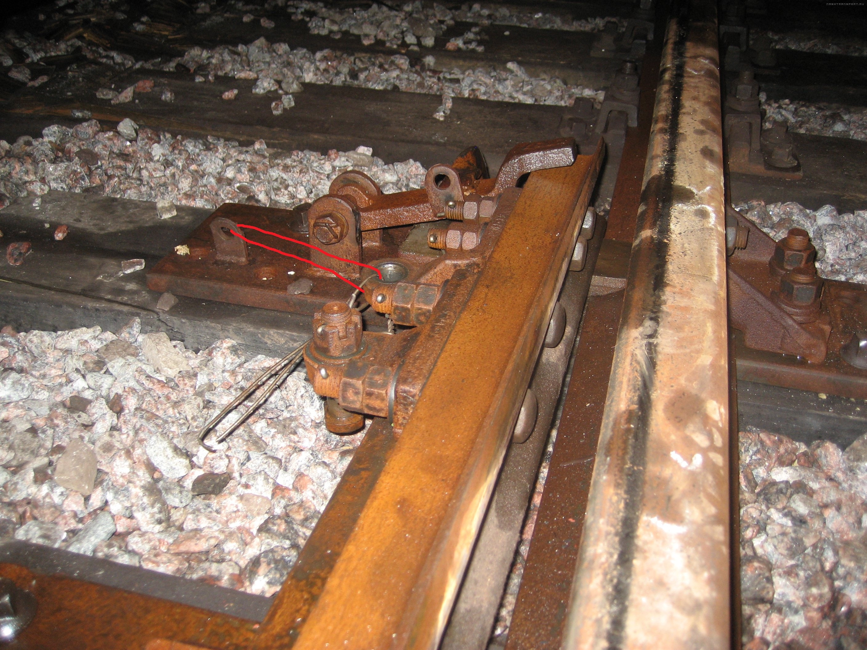

На форуме "Наш транспорт" нашел фото правого остряка.
Обратите внимание, что закладка деформирована. Кроме того, зарезы от реборд на шпалах начинаются ещё ДО точки примыкания остряка к рамному рельсу. Из этого можно сделать вывод, что колёса сошли с рельсов ещё перед стрелкой. А затем стрелка сыграла свою усиливающую роль в развитии ЧП.
Если бы остряк не был прижат к рамному рельсу, то сход колёс с рельсов находился бы далеко ЗА точкой примыкания остряка и зарезов на шпалах перед остряками не было бы. ИМХО.

А могло быть так, что следы на шпалах - от хвостовой тележки первого вагона и/или тележек второго вагона, которые сошли уже после начала взаимодействия головы поезда со стеной камеры съездов?
