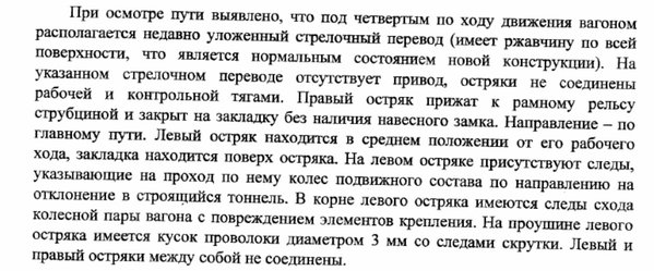

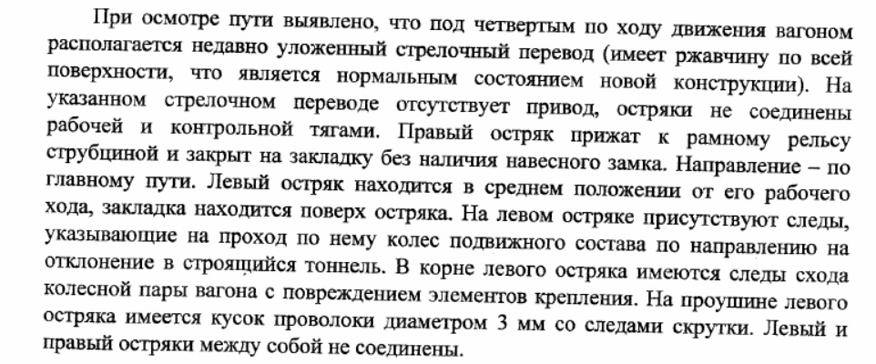

Из открытых источников:
Протокол Совещания комиссии Московского метрополитена по расследованию причин крушения поезда маршрута №5 на перегоне Парк Победы – Славянский бульвар произошедшего 15 июля 2014 года.
https://docviewer.yandex.ru/?url=ya-dis ... f77&page=1

Получается, что это не правый остряк отошел, а левый прижался к рельсу? Остается вопрос, что его сдвинуло.

Что сдвинуло левый остряк - вопрос не простой.

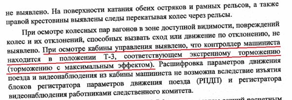

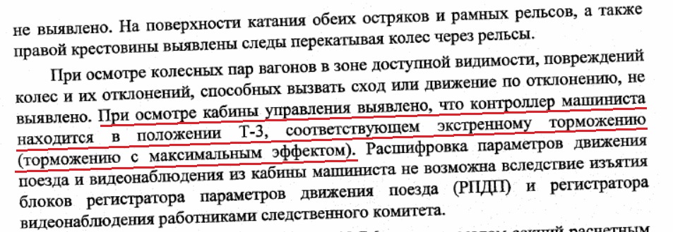

Машинист заметил смещение левого остряка и произвёл аварийное торможение за несколько метров до стрелочного перевода, по крайней мере я об этом слышал от участника аварийно-спасательной операции. Я об этом уже писал.
Позже о аварийном торможении говорил в интервью Собянин, это торможение дополнительно спасло некоторое количество жизней.
Спасшиеся пассажиры говорили о резком торможении перед ударом.

andrey72 писал(а): это торможение дополнительно спасло некоторое количество жизней.
Стесняюсь спросить: дополнительно к чему? К конструкции вагона?
andrey72
Сообщения: 686
Зарегистрирован: 18 дек 2008, 17:57
Re: Москва [метрополитен]
Сообщение andrey72 »
Не будь торможения, удар был бы сильнее и соответственно разрушения вагонов могли быть существенно больше.
Количество жертв без торможения могло быть больше, а выживших пассажиров соответственно могло быть меньше.
Отсюда и дополнительное количество выживших.
