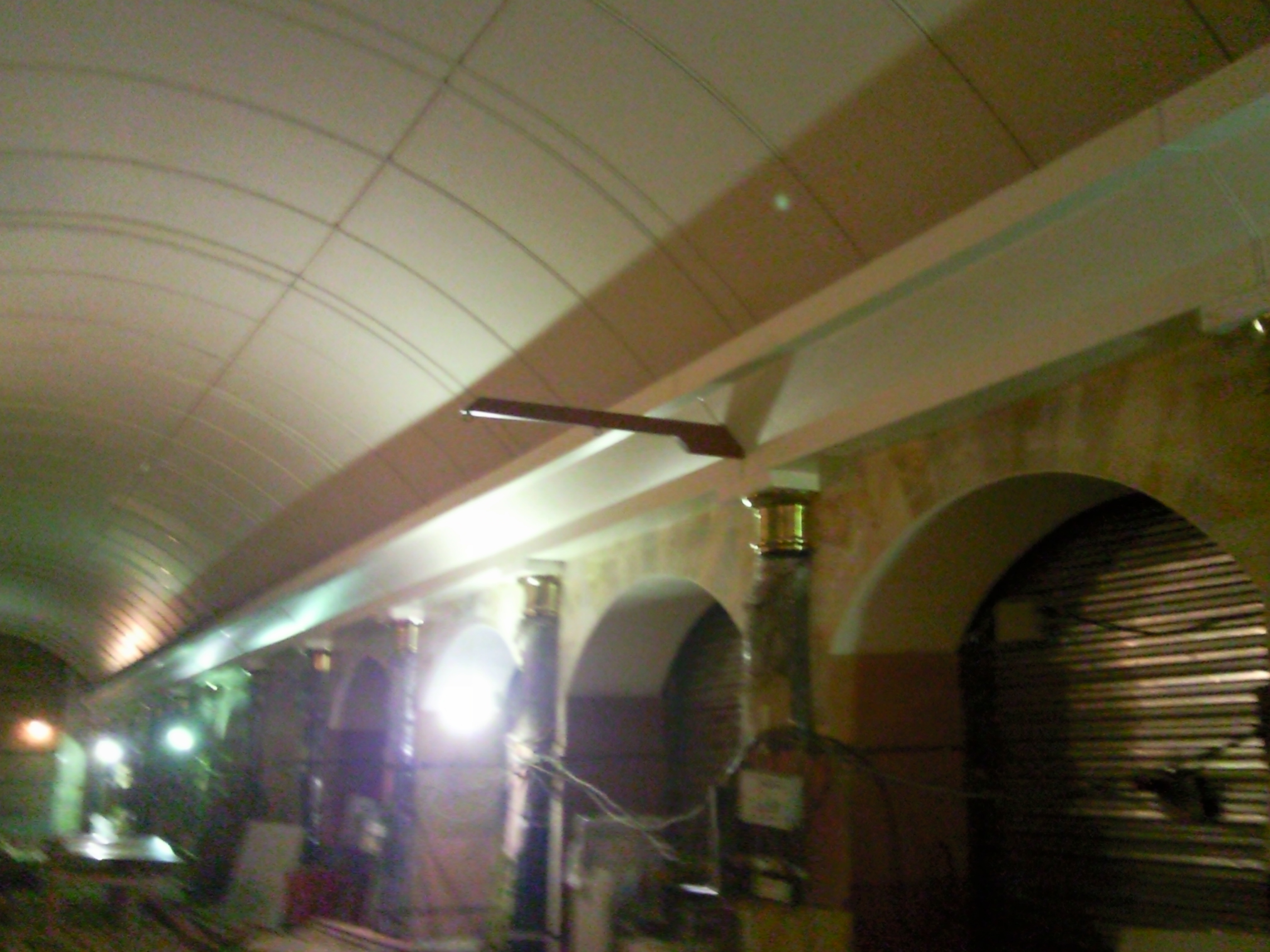

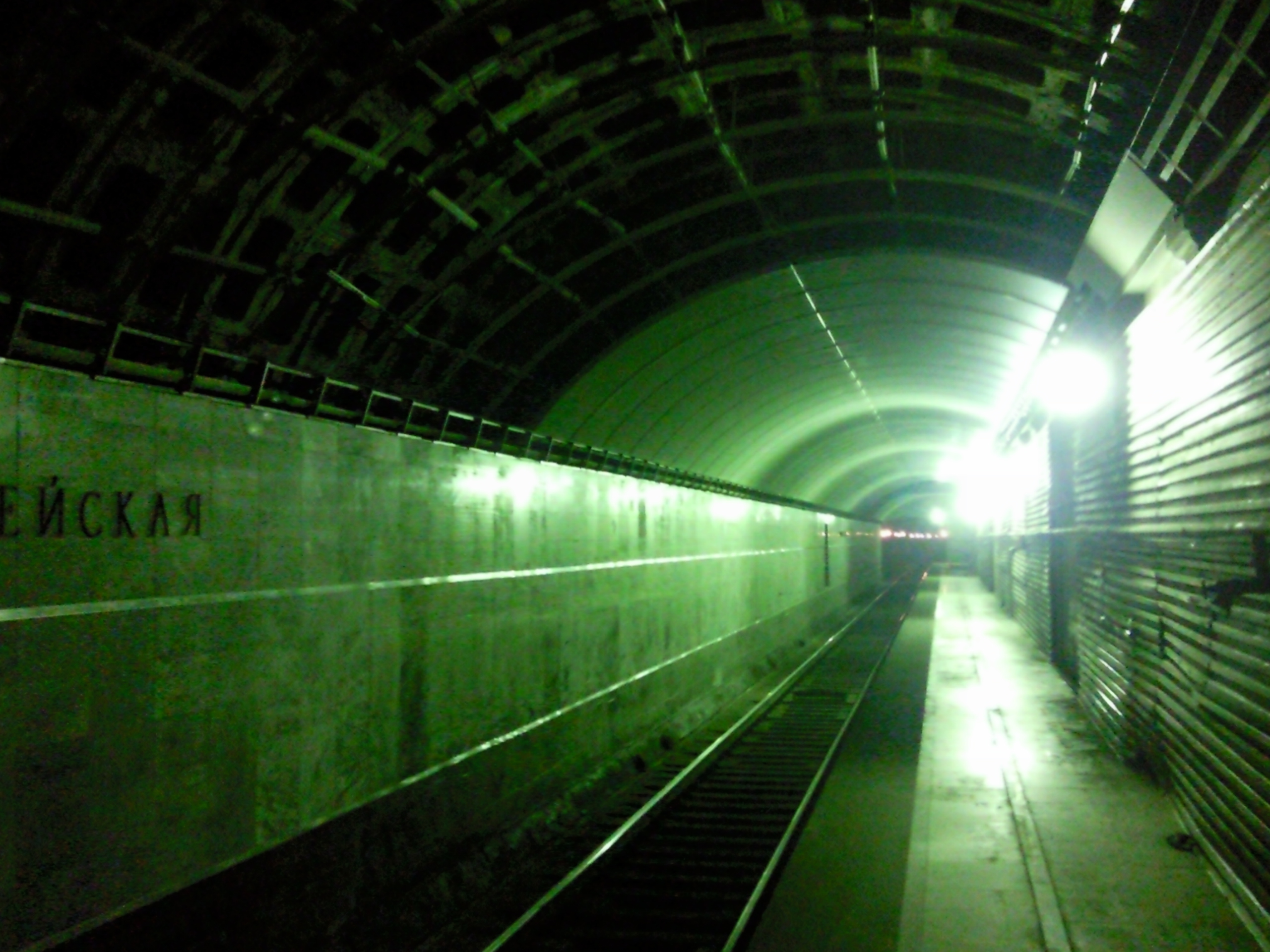

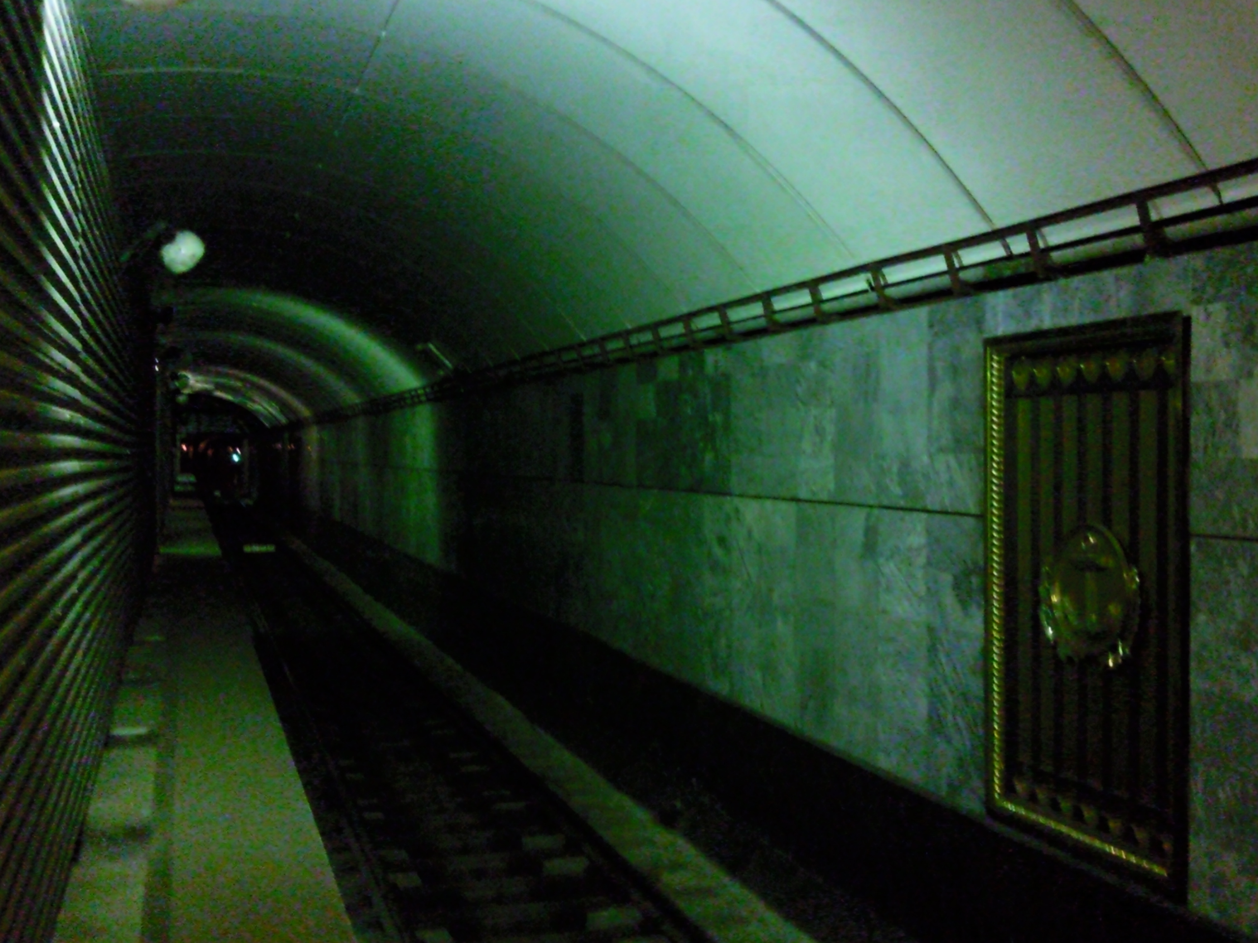

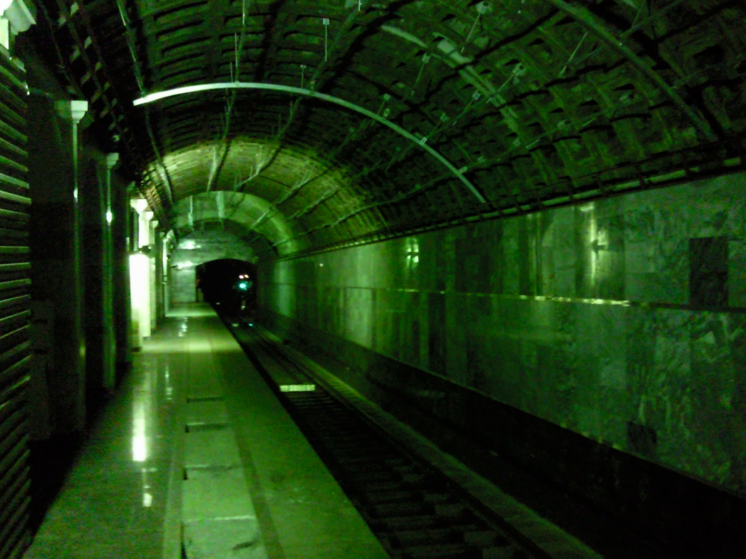

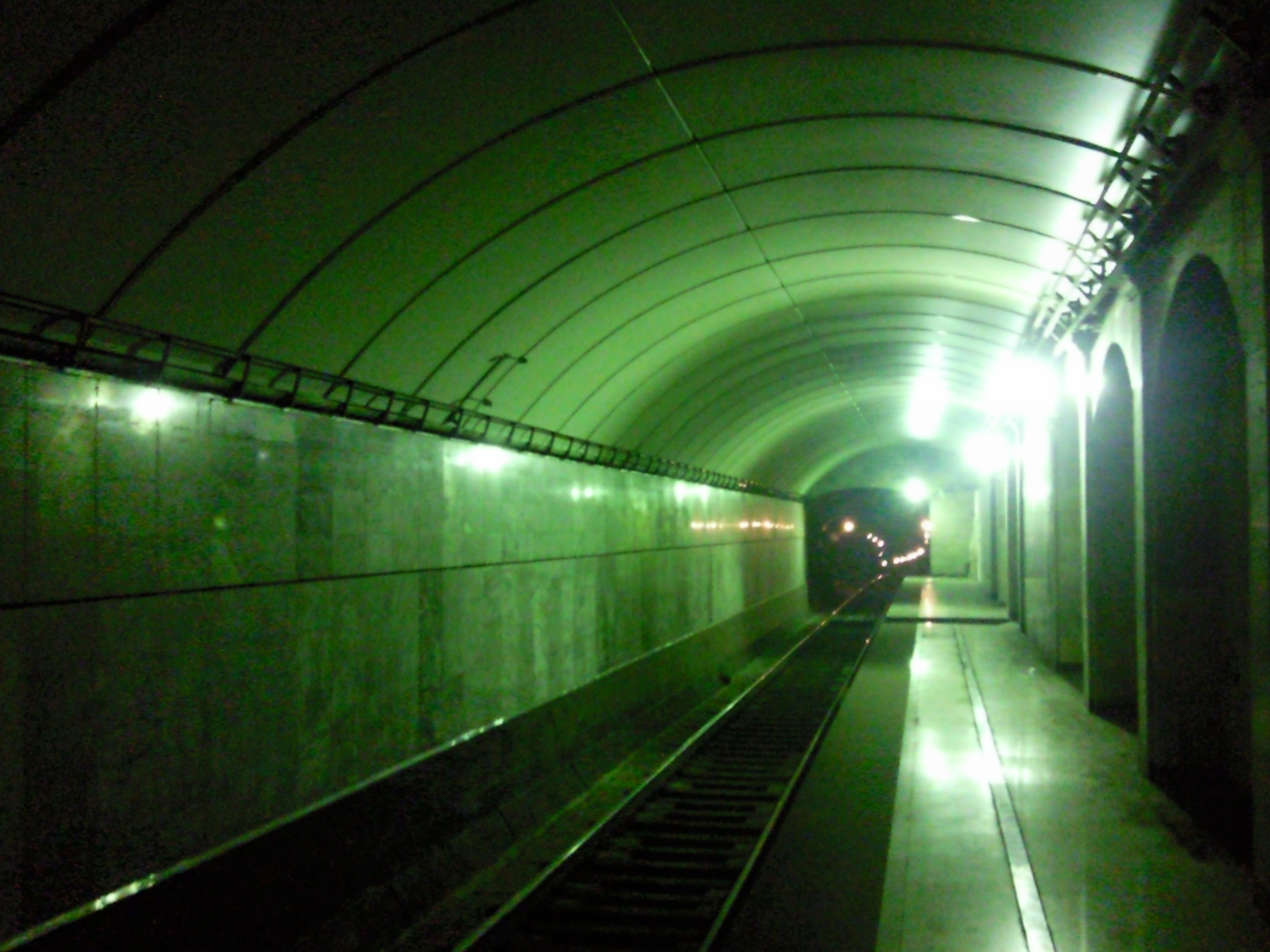

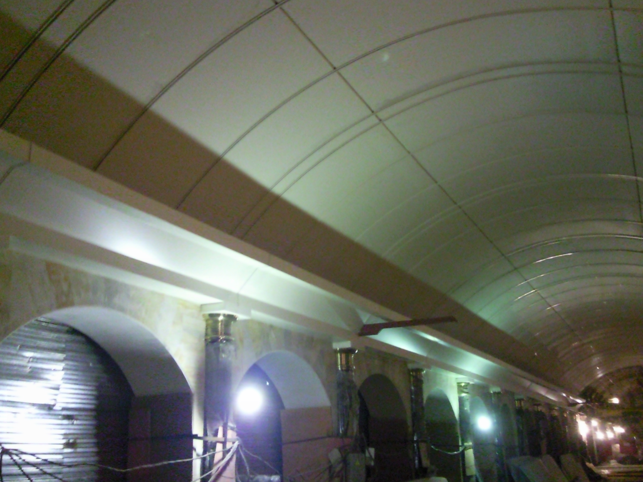

Предлагаю небольшой фотоотчет по отделке станции на 30.07.10г.
(качество оставляет желать лучшего, снимал на телефон)
P.S.: железяка на последнем фото, которая вступает из карниза, это будущий указатель.
ЛСТ, облицовка выполнена практически вся за исключением места погрузки-разгрузки мотовозов
ПСТ
ПСТ
тоже ПСТ, что осталось
ПСТ, облицован наполовину, подконструкция стоит практически вся
Карнизами облицована половина среднего зала, по боковым пока выборочно по несколько элементов установлено
Средний зал облицован на 70%

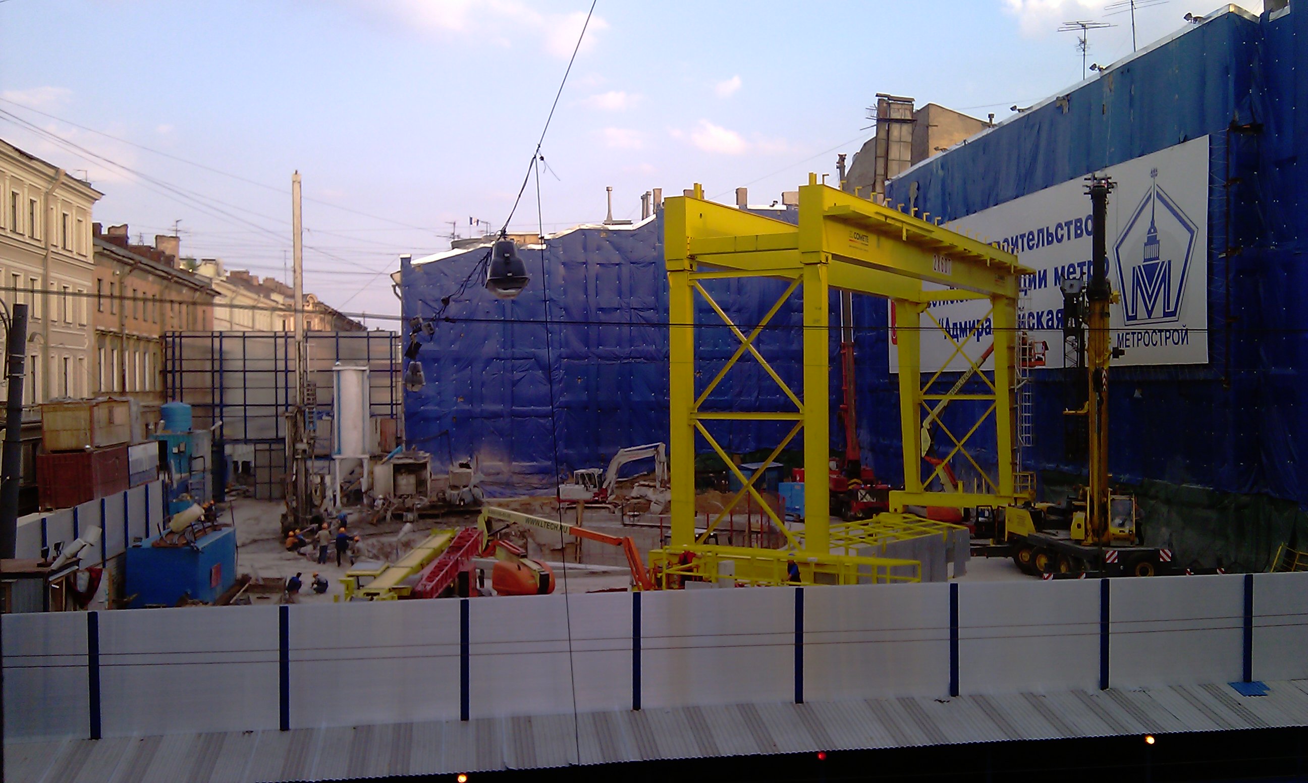

Шел сегодня мимо. ВНЕЗАПНО!!! - Козловой кран!
