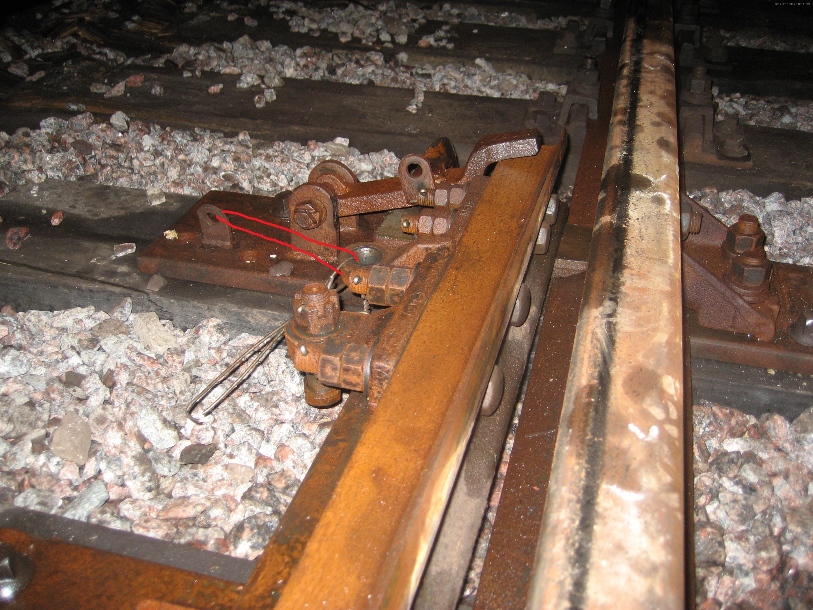

Р.С. Сошлюсь на слова профессионала - путейца. Проволока фиксирующая левый остряк должна лопнуть в момент воздействия на стрелочный перевод, это очевидно, а остряк, наиболее вероятно, завершил своё перемещение после снятия упругого воздействия, в этот момент возможно проявление пружинящего эффекта и остряк подбрасывает.
Наиболее вероятно: при прохождении одного из предыдущих составов, усталостные напряжения окончательно переломили проволоку, фиксирующую левый остряк от перемещений. После полного прохождения предыдущего состава стрелочного перевода, упругие силы подбросили на несколько миллиметров остряк и завершили его перемещение. В этот момент правый и левый остряки оказались одновременно прижатыми, машинист состава попавшего в аварию это заметил, и стал экстренно тормозить перед стрелочным переводом.

Nomernoy писал(а):andrey72
Поясните пожалуйста, не совсем понятно - на левом остряке закладка была? Проволокой закладку зафиксировали вместо замка?
Из того что я слышал, состояние левого остряка после аварии и прихода спасателей на место происшествия было таким, как на этом фото. Проволока лопнула в месте излома, возникшего в проволоке от знакопеременных напряжений.
В нарушение приказов и распоряжений левый остряк был временно зафиксирован от нештатных перемещений только проволокой.

Коллеги-профессионалы, большая просьба пояснить терминологию и несколько общих деталей. Наверное, большинство можно в Глупые вопросы, но здесь вроде в контексте все будет.
Поиск на просторах фотографий "закладки" выдал следующую ссылку: http://ntv.livejournal.com/358889.html? ... um=twitter (кстати там еще несколько фотографий злополучной стрелки).
Оставляя за кадром текст касательно крушения (хотя версия там тоже достаточно интересная), довольно подробно и понятно указаны все части стрелки и методы ее блокировки.
Очень повеселило приспособление для "зашивки" стрелки. Это и правда просто железяка, прибитая парой костылей к шпале? Как-то совсем кустарно выглядит. А если шпала бетонная?
Теперь про закладку. Она используется только если надо прижать остряк к рамному рельсу? Тогда левая закладка НЕ должна была быть установленной, а правая, соответственно, должна была? Тогда я совсем не понимаю вопрос Номерного.
Закладка на нормальной, работающей стрелке вообще присутствует? Или монтируется только для зашитых стрелок? Если есть на всех, то как-то фиксируется в состоянии "не упора" в остряк?
Из протокола, на левом остряке следы прохода по нему колес. А при осмотре на нем край закладки. Значит, она потом как-то "перепрыгнула" из положения "внутри"?
Почему нужно две тяги между остряками? Одна - понятно - фиксирует их между собой и заставляет двигаться вместе. А что делает контрольная? Просто дублирование или какая-то особая функция?
Как вообще правильно должна была быть зашита стрелка? Правый остряк на закладке с замком, а левый зафиксирован посредством тяг?

Nomernoy писал(а):Поясните пожалуйста, не совсем понятно - на левом остряке закладка была? Проволокой закладку зафиксировали вместо замка?
Закладкой фиксируется прижатый остряк. Левый должен был быть отжатым. Проволокой, как понимаю, его и удерживали в отжатом состоянии. А по-хорошему, если запрет на эксплуатацию стрелочных переводов без соединительных тяг (могу ошибаться с названием) касается и частично уложенных переводов, то он должен был удерживаться тягой, соединящей его с зафиксированным струбциной правым остряком.
Накинутая же в сторону отжатого остряка накладка опасна вдвойне: стоит остряку чуть больше временно прижаться к рельсу, накладка упадет и зафиксирует его прижатым. Хотя, в данном случае её могло перекинуть в процессе схода состава. Место крепления противоположной закладки прилично повреждено.
waldo писал(а):Очень повеселило приспособление для "зашивки" стрелки. Это и правда просто железяка, прибитая парой костылей к шпале? Как-то совсем кустарно выглядит.
Кустарное решение для кустарных случаев. Если где-то в дремучей местности потребовалось срочно зашить стрелку, а струбцины нет или все потрачены на другие стрелки, голь на выдумки хитра. Некоторое время работать будет. Не знаю, насколько это допустимо юридически.
waldo писал(а):Закладка на нормальной, работающей стрелке вообще присутствует? Или монтируется только для зашитых стрелок? Если есть на всех, то как-то фиксируется в состоянии "не упора" в остряк?
По приведенной ссылке прекрасно видно наличие и положение закладок на стрелке: на 1-й, 3-й и 6-й фотографии.
waldo писал(а):Как вообще правильно должна была быть зашита стрелка? Правый остряк на закладке с замком, а левый зафиксирован посредством тяг?
Насколько понял из описаний в интернете, зашивают струбциной, которая как-то стягивает подошву остряка и рамного рельса, а запирают — замком на закладке.

п. 5.5 ИДП:
"При выключении стрелки для ремонта или устранения неисправности устройств СЦБ, когда остряки отсоединяются от стрелочного электропривода, но механическая связь между остряками сохраняется, остряки запирают в требуемом положении на закладку и навесной замок или же прижатый остряк зашивается."
В нашем случае - стрелка зашивается если последствия взреза таковы, что остряки не могут двигаться одновременно. В этом случае стрелка зашивается, а не запирается. В нашем случае:
Зашивание - это фиксирование не прижатого остряка (механическая связь между остряками не сохраняется) у рамного рельса при помощи специальной струбцины и навесного замка, фиксирование прижатого остряка у рамного рельса при помощи стрелочной закладки и навесного замка. Зашивание производится, когда стрелочный перевод неисправен, остряки разъединены, не могут передвигаться вместе и, чтобы обезопасить движение составов, оба остряка фиксируются.
Запирание - это фиксирование остряков (механическая связь между остряками сохраняется) в определенном положении при помощи стрелочных закладок с навесными замками, когда путем перекидывания одной из закладок к остряку остряк удерживается у рамного рельса. Возможность перевода стрелки исключается.
