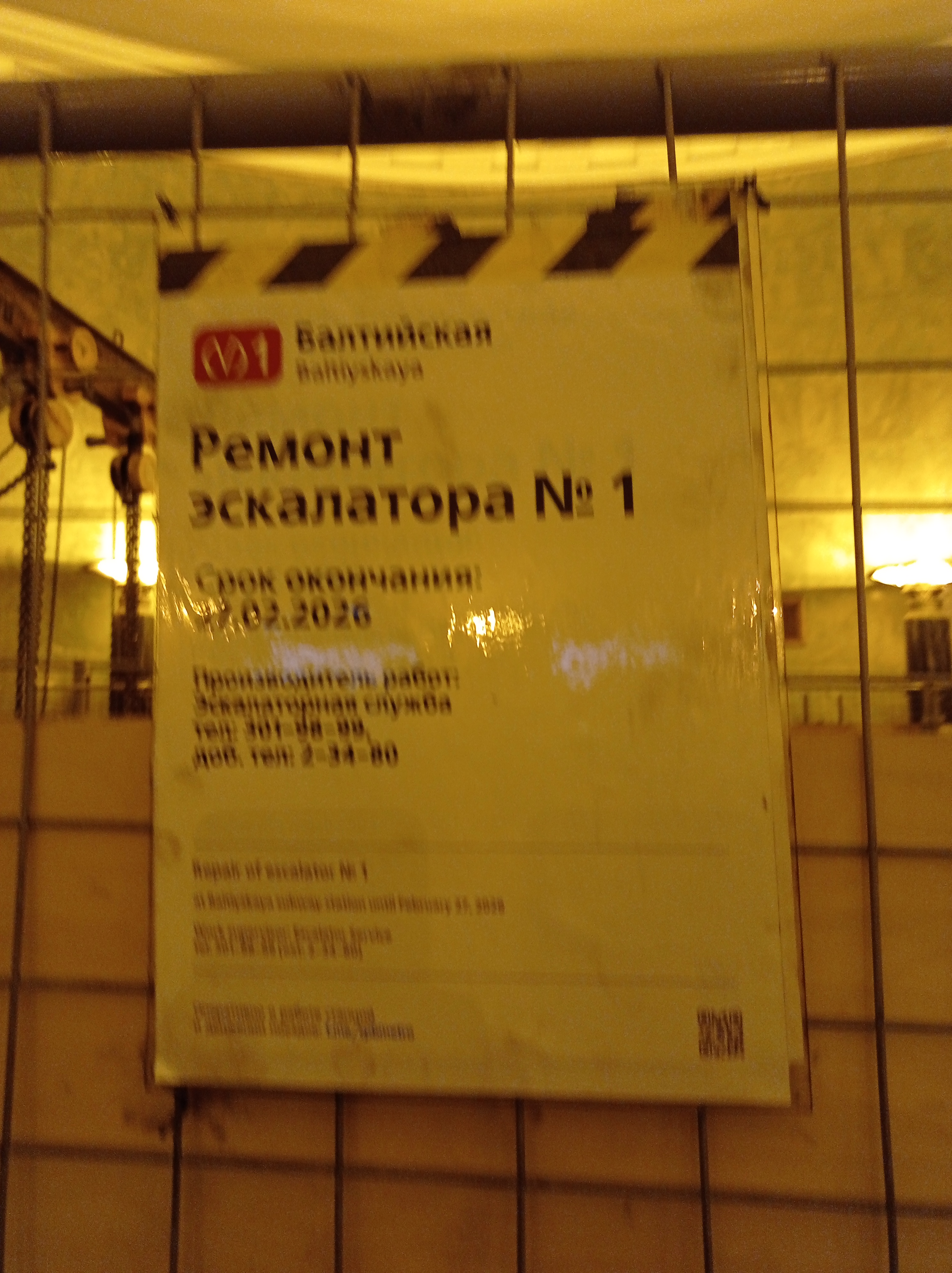

Ремонт эскалатора.

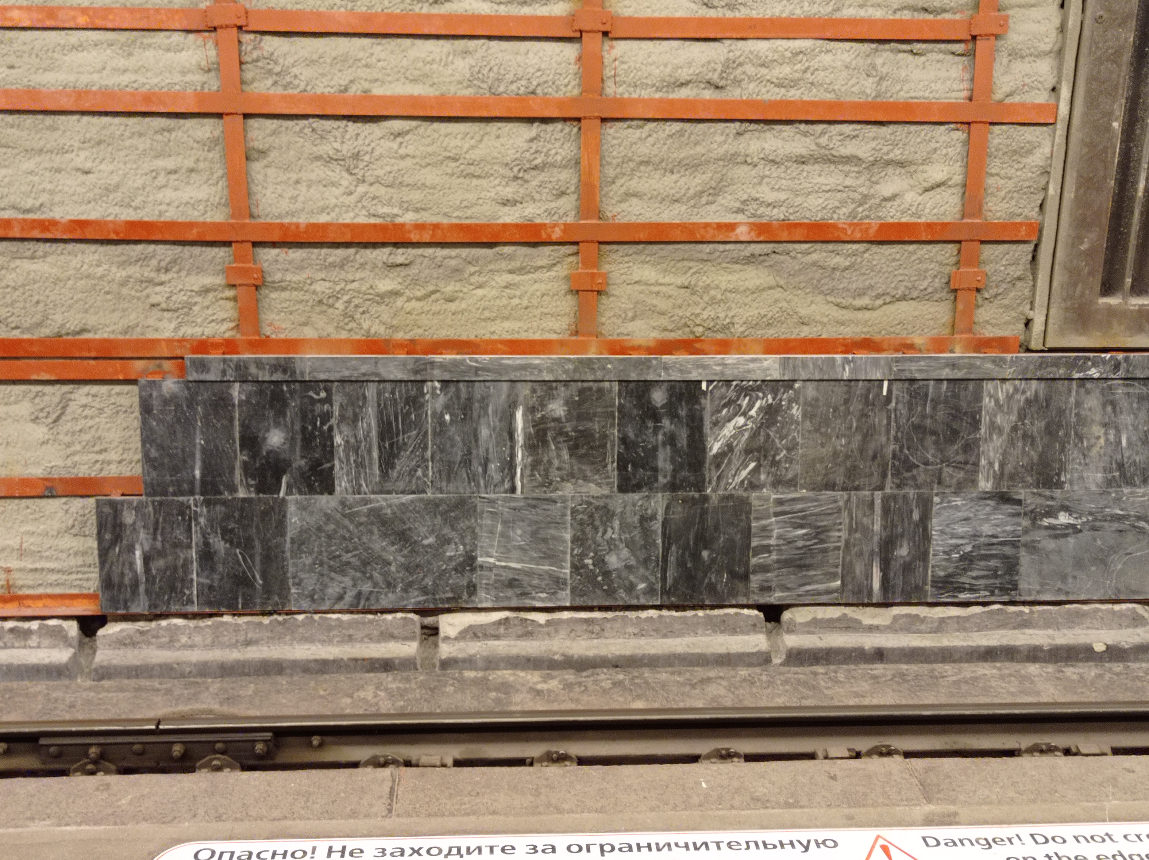

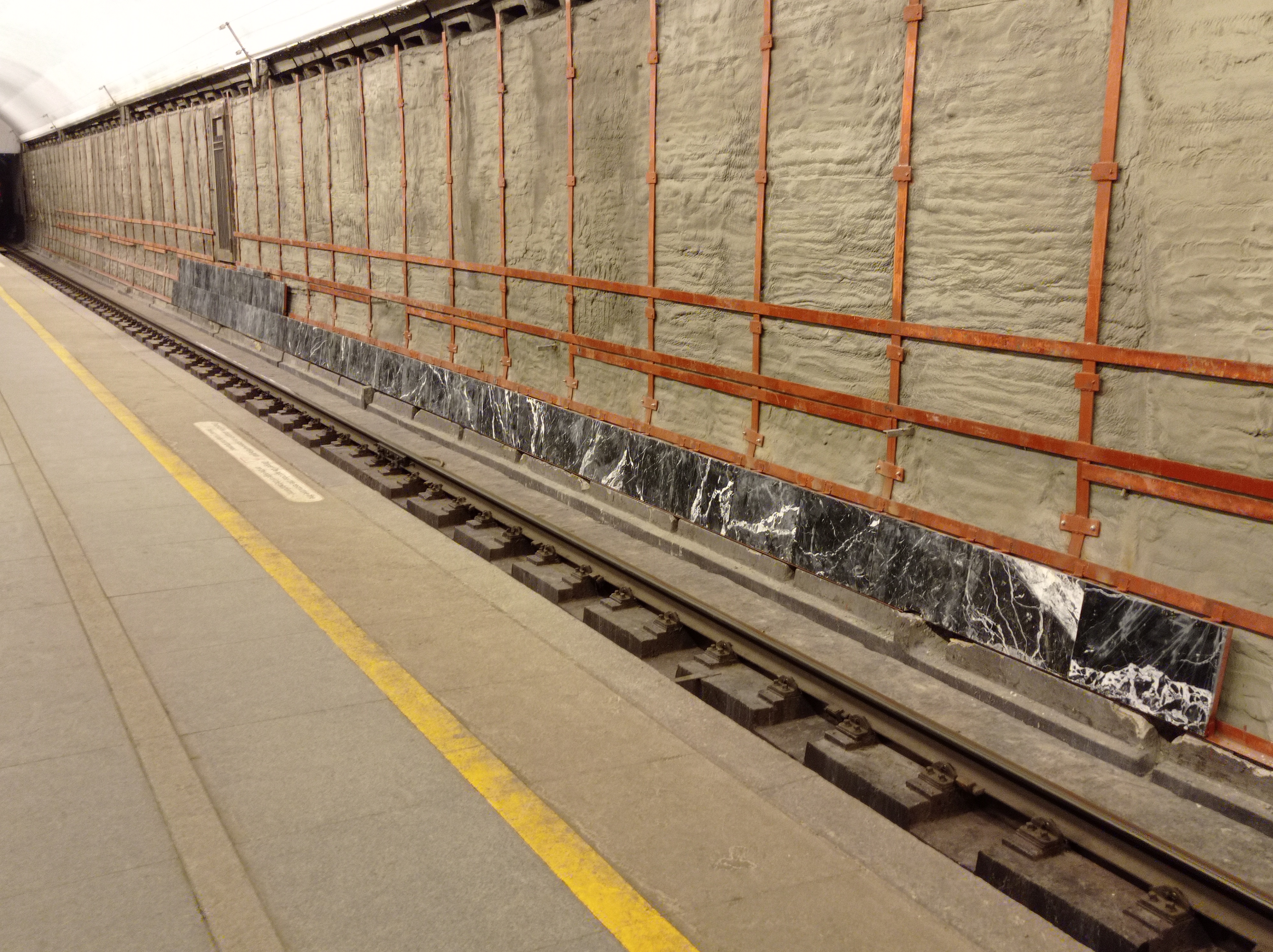

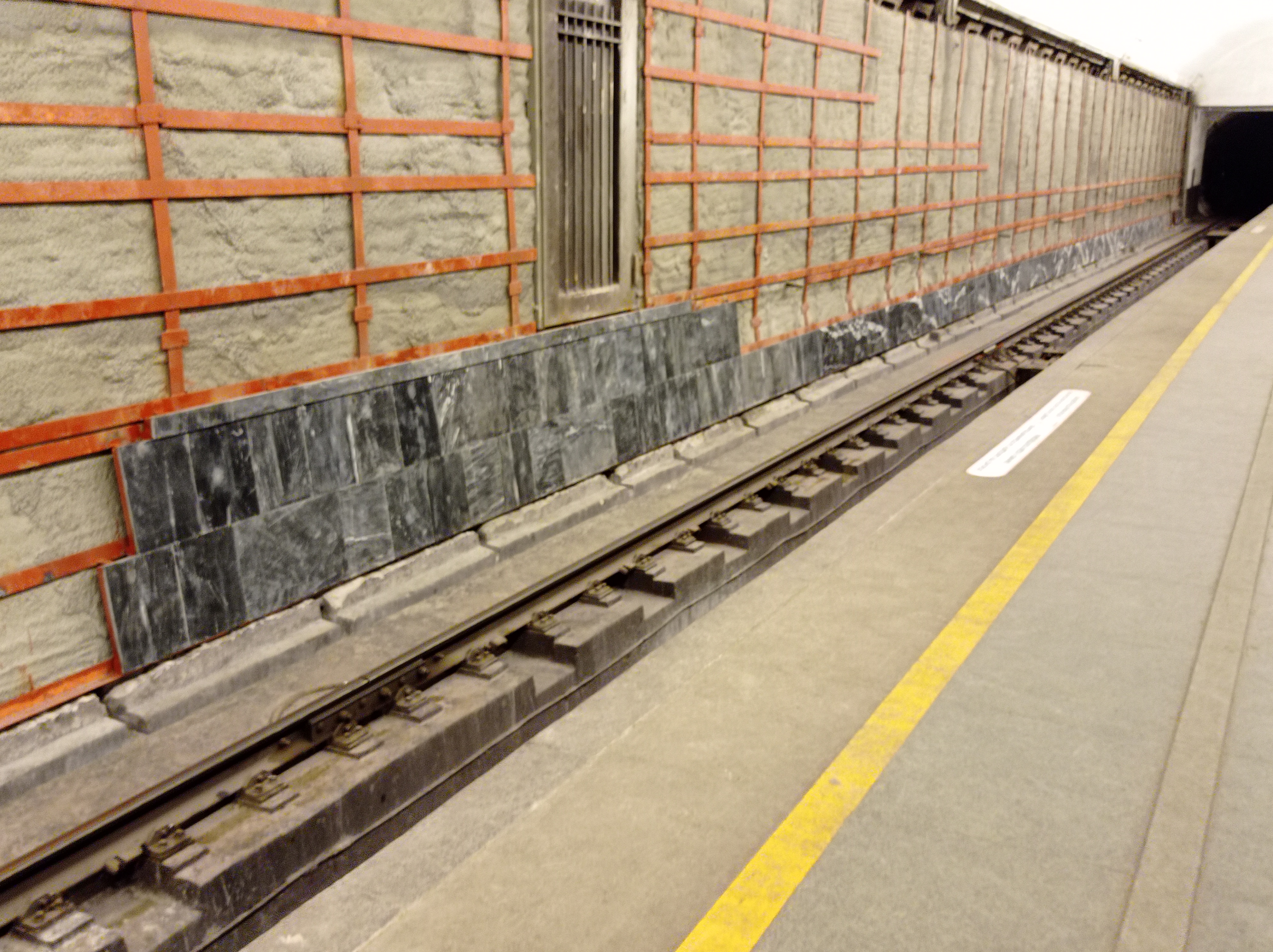

На станции начали укладку мраморным плит в обеих цоколях путевых стен.
Первый путь
Первый путь
Второй путь
Второй путь

А вот фотографии новой плитки на мой фотоаппарат, чтобы было лучше разглядеть :)

Я так понимаю, что где-то делается панель с плиткой, а затем она просто приваривается к металлокаркасу?

Да, примерно так. В мрамор заранее врезаются штифты, сваривается несколько плит вместе, а потом эта вся история уже приваривается к каркасу на стене. Называется кассетным методом монтажа.

хм, а как они тогда эту плитку будут убирать, в случае протечек на пример? Ну, чтобы путевую стену в целом отремонтировать (я про часть за плиткой самой).

Не знаю. Наверняка на такой случай есть способ. Но предполагается, видимо, что это крайняя мера, потому как главный плюс такого монтажа в том, что в случае протечек вода потечёт за мрамором, а не по нему. Ну и самим плитам не потребуются шурупы, потому как уже приколочены намертво.

С другой стороны умно, что так теперь делают
