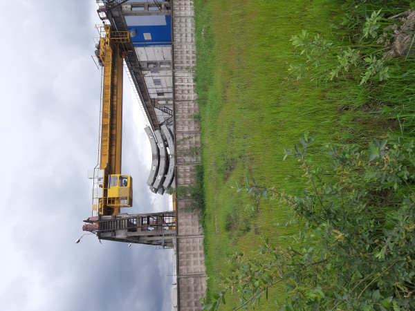

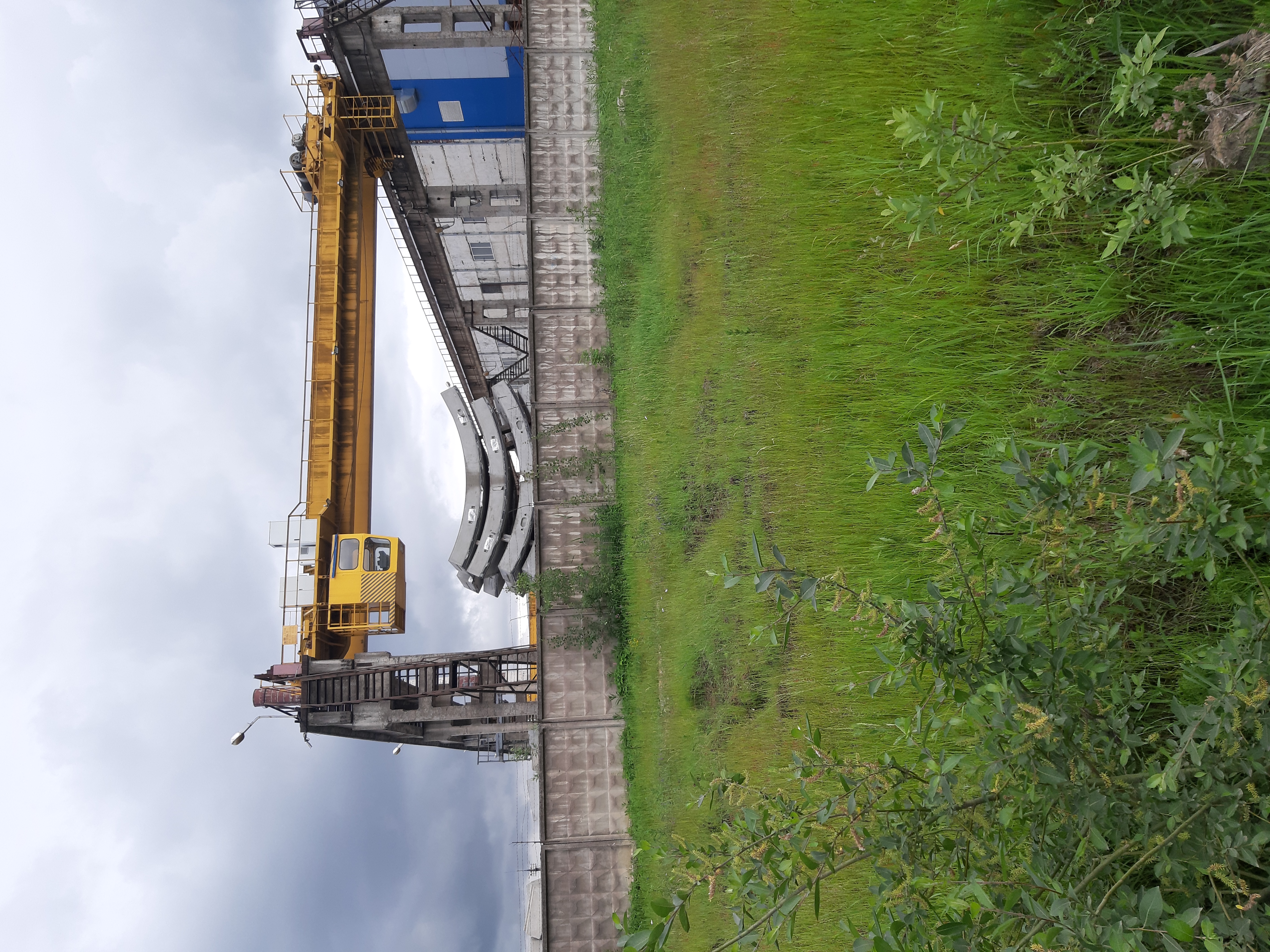

Всё верно. Блоки обжатой обделки для однопутных тоннелей изготавливают на заводе ЖБИ на Новоникитинской, 17.
А с 2023 года этот завод стал выпускать и все остальные виды ж/б обделок, т.к. манагеры МСС не сочли нужным сохранить завод ЖБКиД на Ивана Черных, 17.
ЗЫ: А в 80-х годах прошлого столетия Метрострой построил второй завод в Коломягах, т.к. мощностей одного завода на нужды метростроения города уже не хватало.

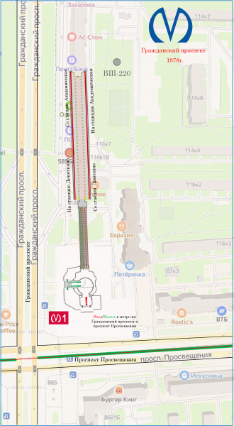

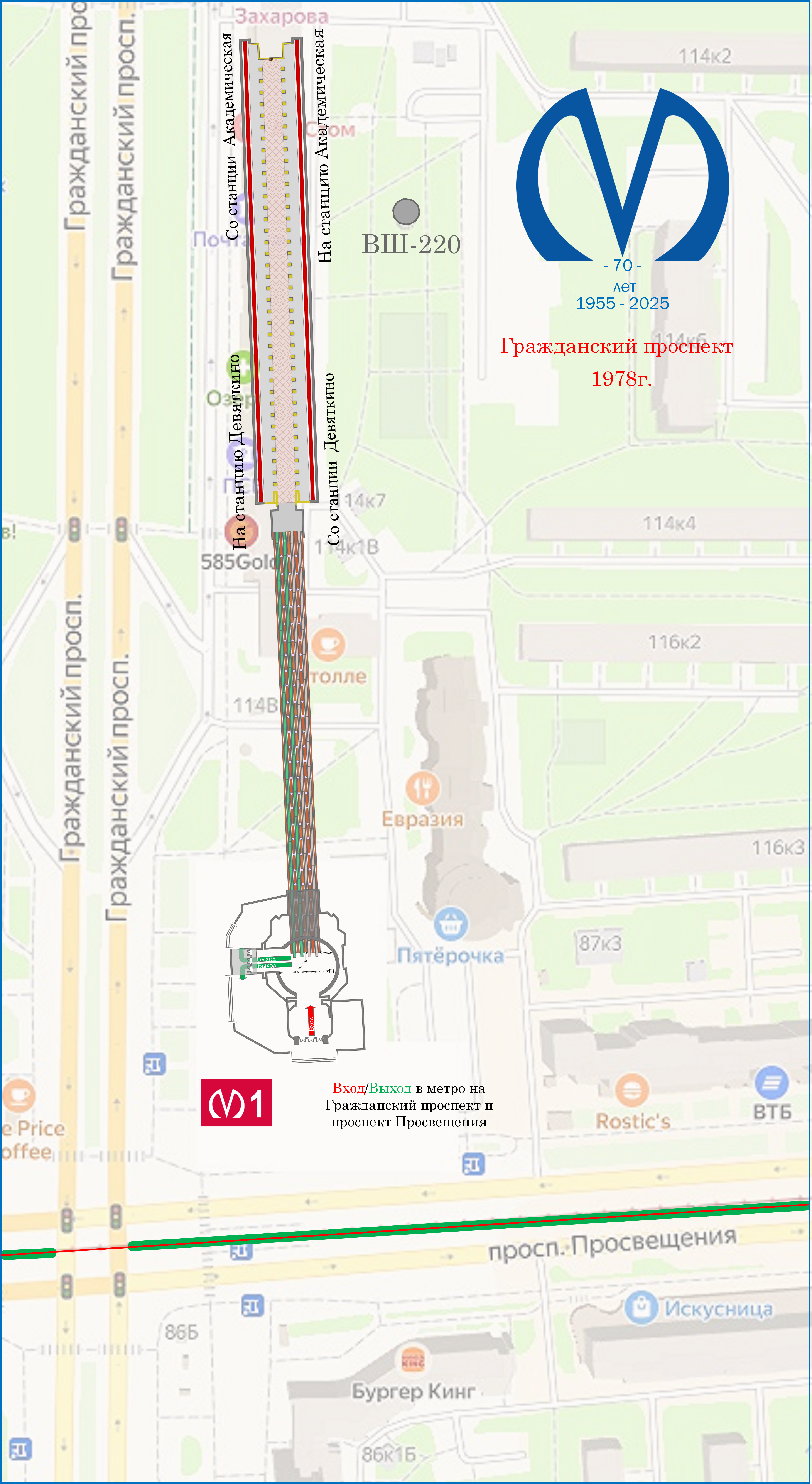

схема станции метро Гражданский проспект. Светильников 25, 37 колон

Их больше, чем 37. Просто часть колонн скрыта облицовкой.
Расстояние между осями колонн в продольном направлении - 3,8 м (кратно 5 кольцам).
36 интервалов х 3,8 м = 140,6м (меньше длины 8-вагонного состава).

то что видно на самой станции 37. Я не спорю просто я то в схеме видимую часть показываю. Но в целом то нормальная схема?

Во первых, Просвещения у вас почему-то не под прямым углом к Гражданскому. Во вторых, станция не строго параллельна проспекту, что видно как на спутниковых снимаках, так и на местности. Но не видно у вас.

В целом, для ориентирования, - да, вполне.

Посмотрите на картах Яндекс Просвещение не под 90 градусов. С остальным проверю.

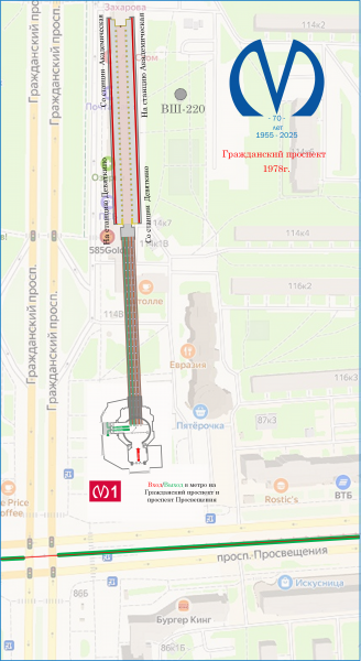

угол станции подправил. Углы пересечения проспектов правильное. Они не строго 90 градусов.

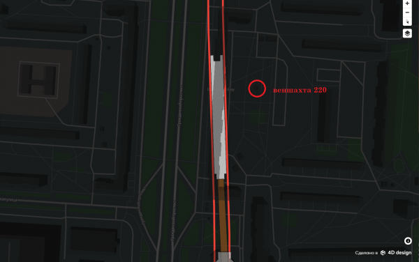

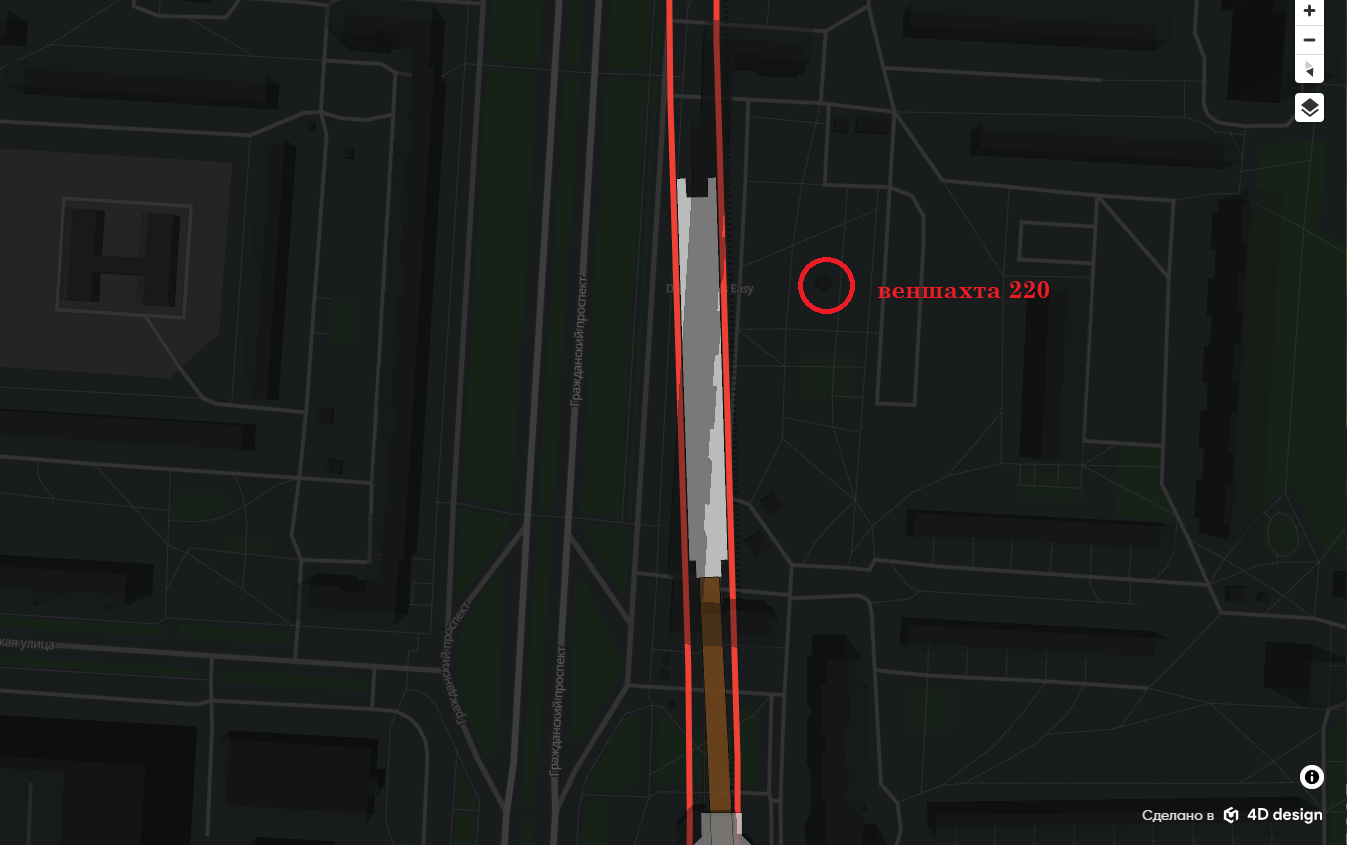

ВШ 220 находится по поперечной оси станции.

Valenyin писал(а): 13 май 2024, 13:43 ВШ 220 находится по поперечной оси станции.
нарисуйте где. На ядекс картах ее четко видно во дворе . Нужно станцию чуть сдвинуть, а так все правильно

У вас просто не в масштабе нарисовано

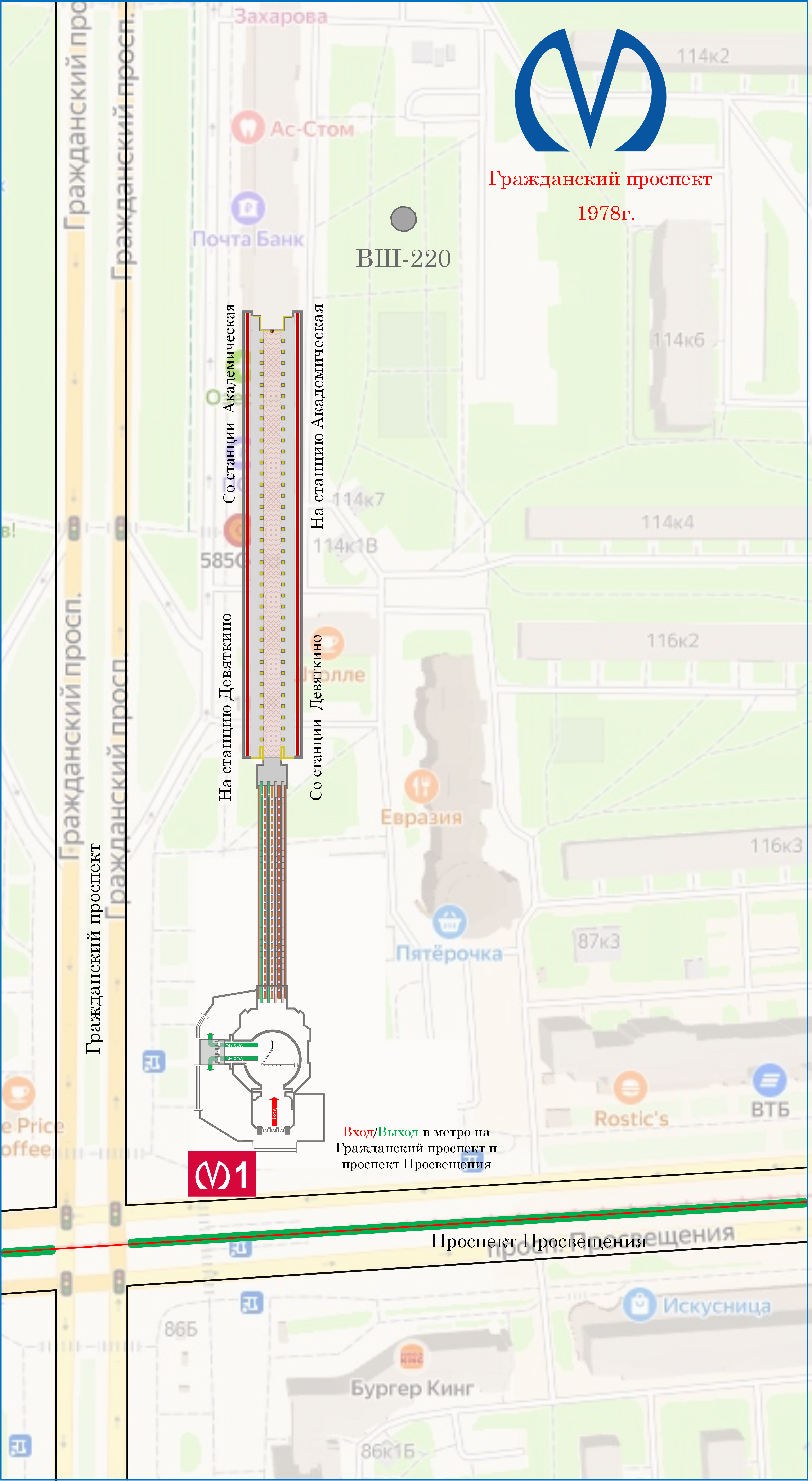

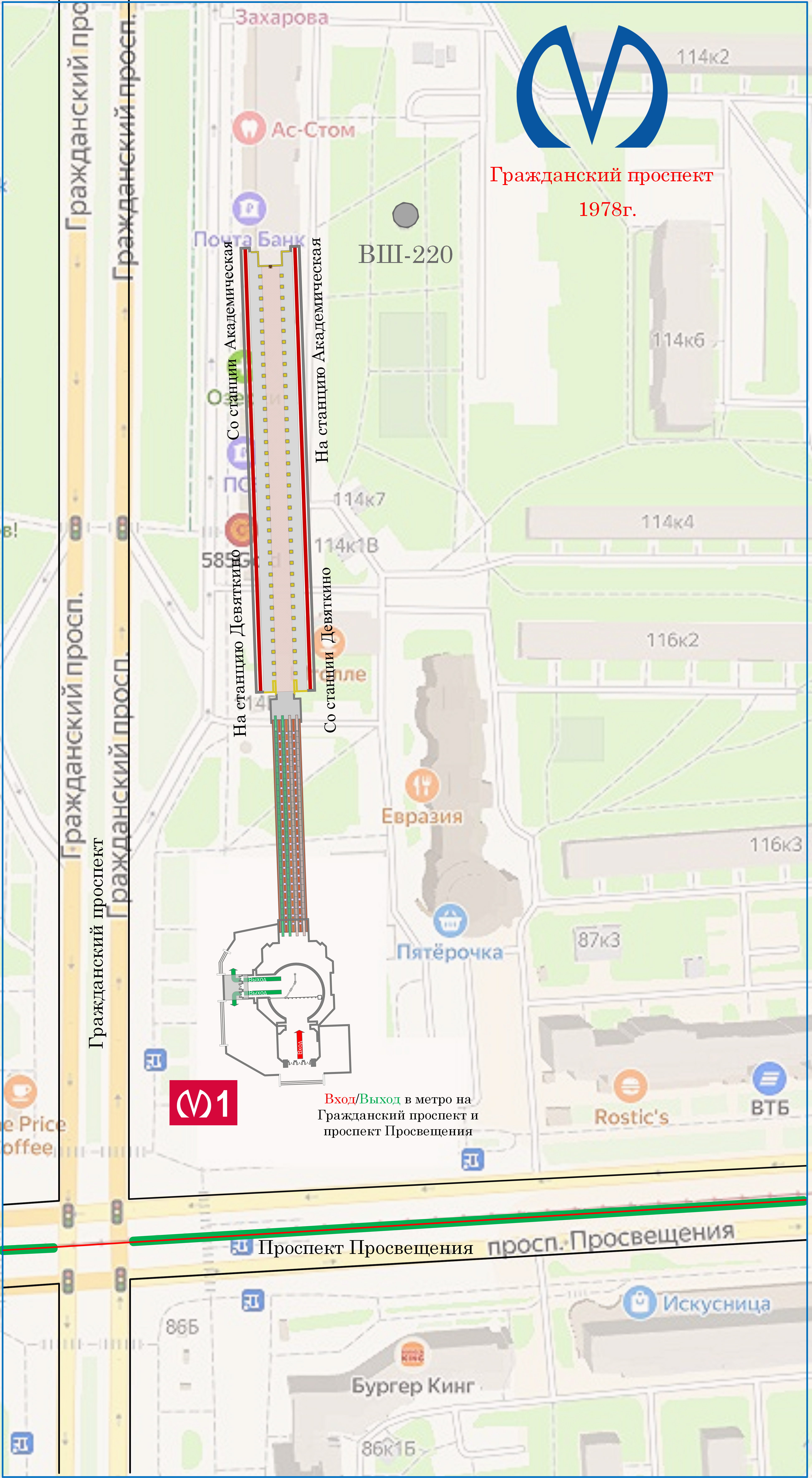

Обновлено. Чуть улучшено
