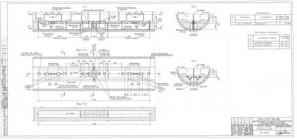

ОВУ. Опыт эксплуатации покажет, но на первый взгляд очень разумная конструкция
Сообщения: 8284
Re: Двухпутные перегонные тоннели: За и Против...
Строительная часть проста и логична.
Вот бы взглянуть на технологическую! Думаю, там будет очень тесно.
И, конечно интересно, какие будут насосы.
Скорее всего, - погружные.
Рабочая документация может иметь отличия от проектной.
Если вспомнить первоначальный проект строительства НВЛ, то на стартовом котловане должен быть портальный кран, которого уже давно нет и в помине.
Это так, - к слову...

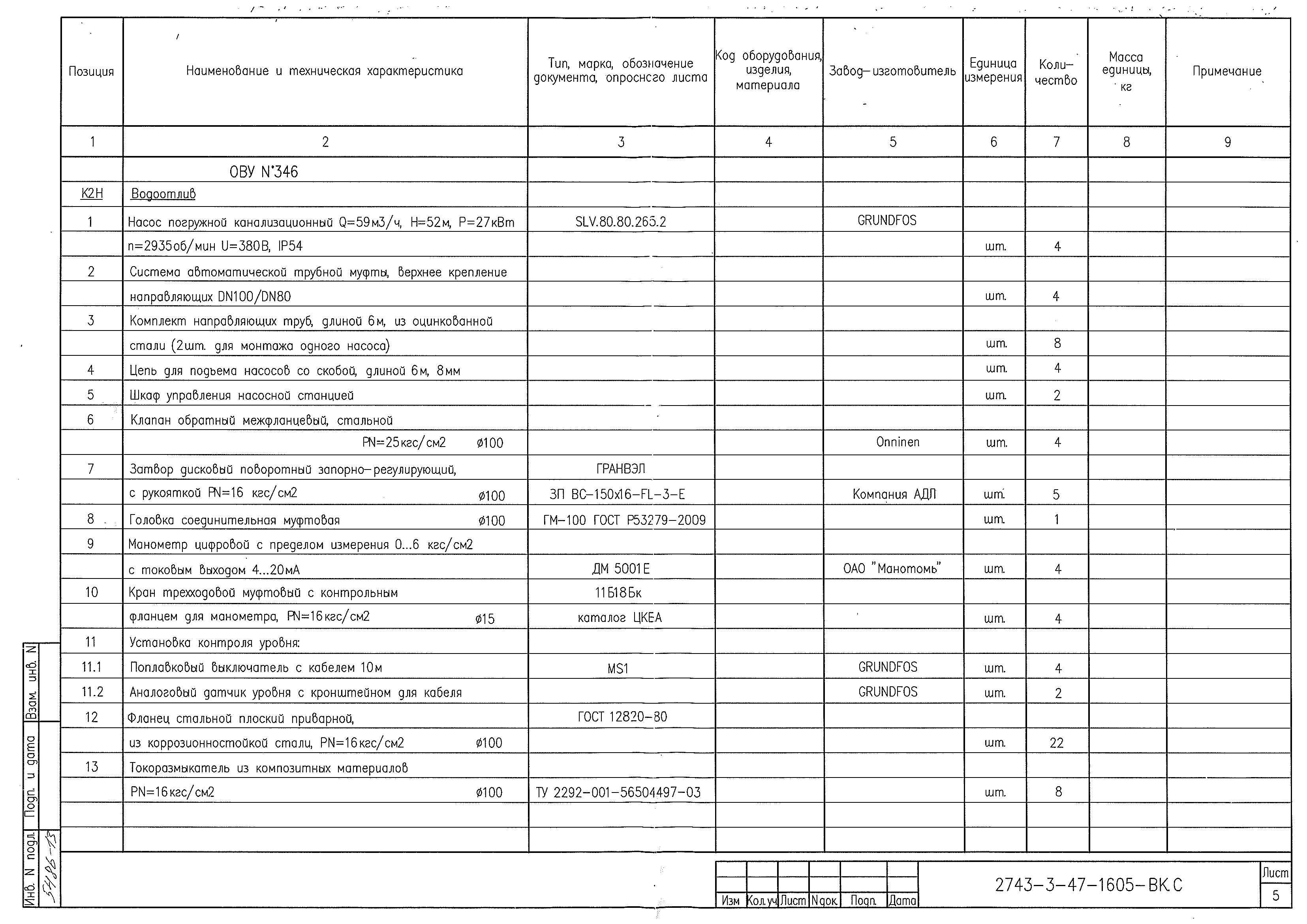

Почитал про насосы.
На ОВУ347. будут стоять горизонтальные самовсасывающие насосы vs4 американского производства, а на 346 - погружные, марка пока не определена.
ОВУ-347, если не ошибаюсь, будет располагаться в боковой притоннельной выработке у одного из однопутных тоннелей на перегоне "Новокрестовская" - "Приморская". Скорее всего, обычный типовой проект: верхняя половина - машинное помещение, нижняя половина - очистные сооружения и водосборник.
kot писал(а):На ОВУ347. будут стоять горизонтальные самовсасывающие насосы vs4 американского производства, а на 346 - погружные, марка пока не определена.
Прям уж не определена. В 346 GRUNDFOS SLV 80.80.265.2, а в 345 GRUNDFOS SEV 80.80.110.2 Недешёвые насосики, но устройство ответственное, а с таким бюджетом стройки это не так и много. Кроме того у Грундфоса в России завод есть. Вполне возможно, что там их и производят и под импортозамещение эти насосы не попадают, поскольку местного производства.
