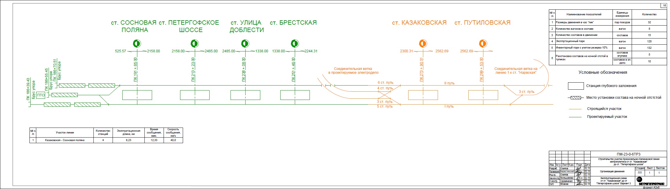

Эксплуатационная схема участка Казаковская-Сосновая поляна:

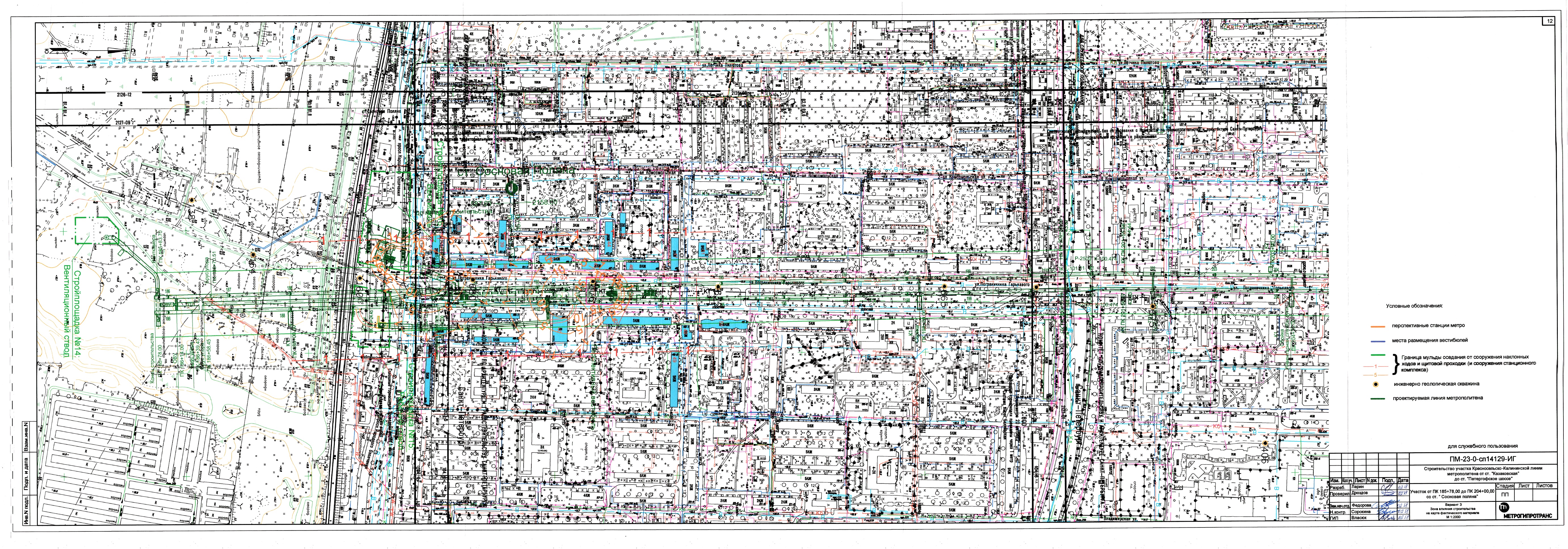

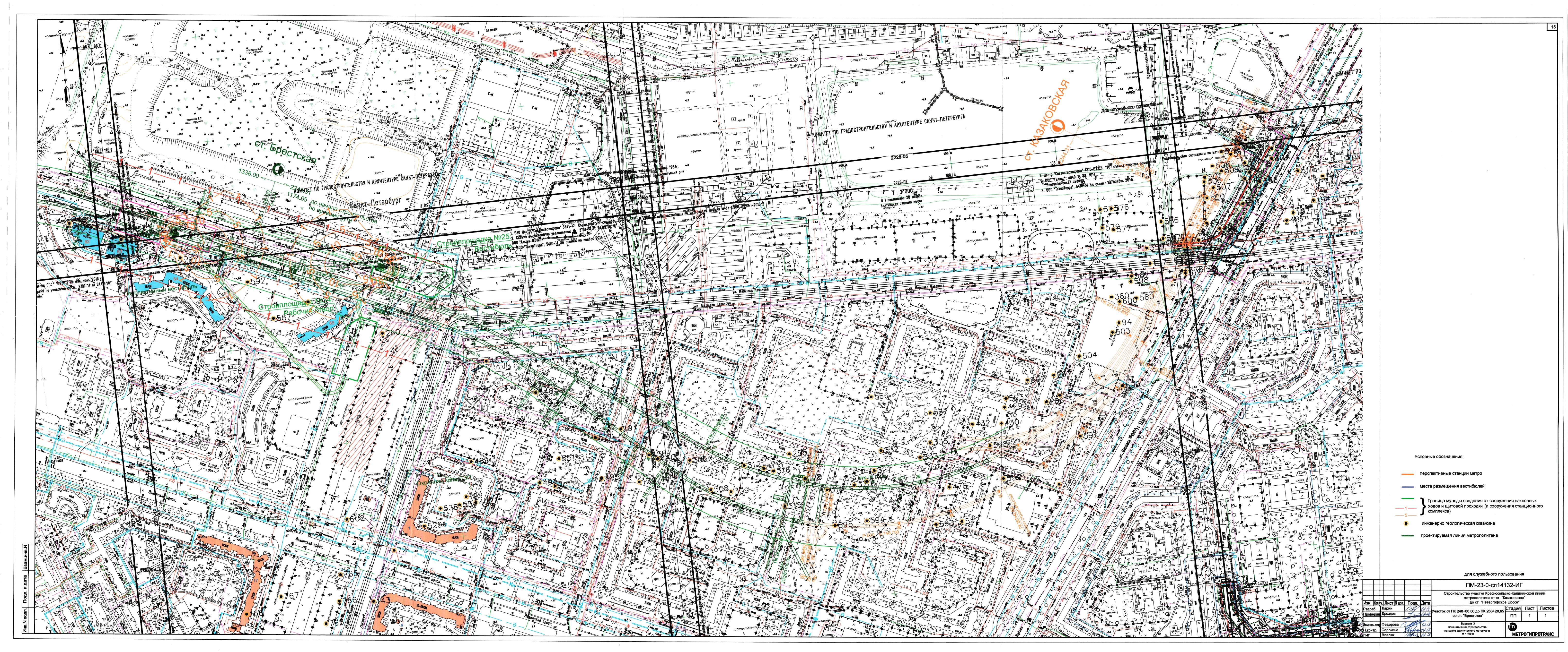

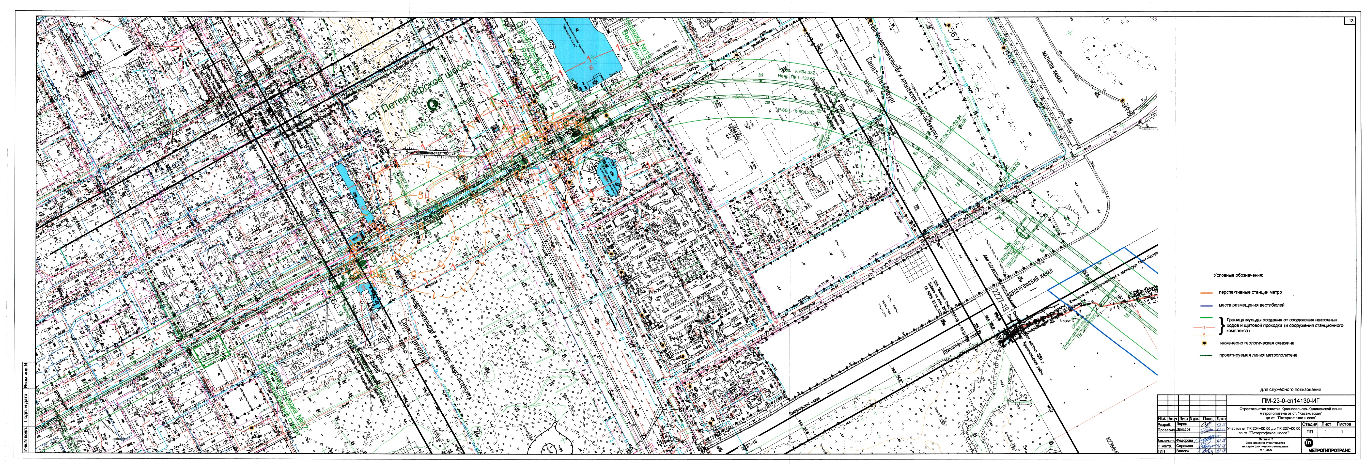

Схемы прохождения тоннелей, подземных сооружений, строительных площадок, вестибюлей на местности:

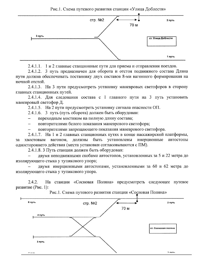

Из исходных технических требований метрополитена на выполнение проектных работ:

"Брестская" - две ЛЭП и бывшее русло Дудергофки.

Не знаю зачем так располагать линию, когда можно обойтись трамваем по Казакова. Станции нужны в центре квартала, а не у пустырей/пром.зоны.
разместится станция «Брестская» (или «Улица Десантников» в районе пересечения Ленинского проспекта и Брестского бульвара, в створе улицы Десантников)
Вот туда-сюда "Бресткую" двигают - то под Казакова, то под Ленинским.

Проект и пустыри нужны для стройплощадок. Дома многоэтажные под вестибюль сносить совсем дорого выйдет.
И потом - продать «город» землю промки у метро сможет хорошо, а жилые кварталы нет.
Да и застройка промок в городе очень широко налажена, тот же порт всё время хотят из города выпихнуть.
Интересно, что предпроект вроде как совсем недавно был, а на чертежах задания уже построенных зданий нет, даже как стройплощадка.
Ну и эпическая прокладка труб на Ленинском как раз в зону строительства станции идёт полным ходом.

jangolen писал(а):Метро не машина, под 90 повернуть не может.
В данном случае линию повернули на все 110°
Станция, как я понял будет глубокого заложения, так как раньше построят пути и/в депо. И тоже непонятно - можно сделать съезд просто в депо, а не тянуть 4 пути в одну точку
Западный выход Брестской вообще не к месту, хотя бы до Кузнецова дотянули траволаторами что-ли.
В общем всё для людей :) Есть надежда, что этот проект не пройдёт. И как было запланировано станцию сунут между Ленинским и Захарова, ну или на худой конец угол Ленинского и Брестского.
