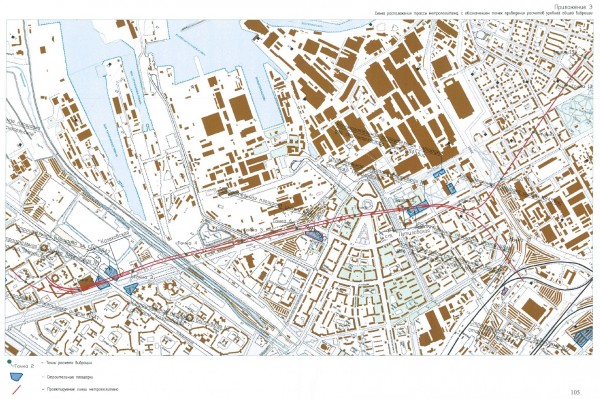

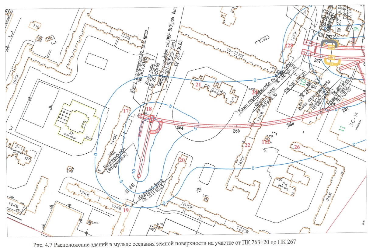

SWAGER писал(а):Кстати, коллеги! У кого-нибудь есть карта-схема строящегося участка от Казаковской до Путиловской с указанием трассы прохождения линии метрополитена, подобная той, что есть в соседней теме про Лахтинский радиус ЛПЛ?
В проектной документации вот такие есть:
общая схема:

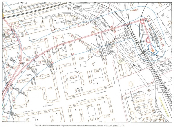

от ВШ841 до ст. "Казаковская":

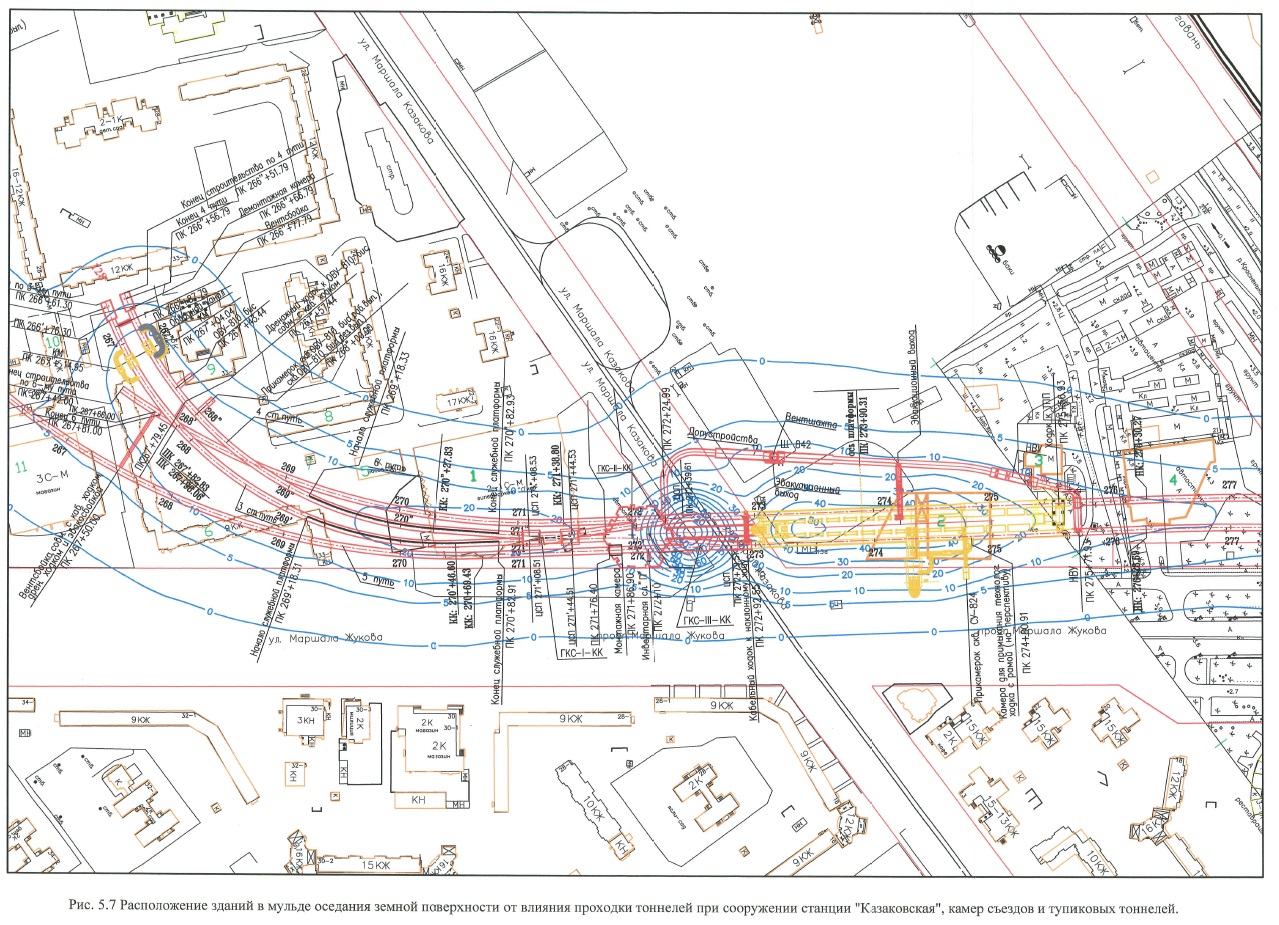

ст. "Казаковская" с тупиками и началом ветки в депо:

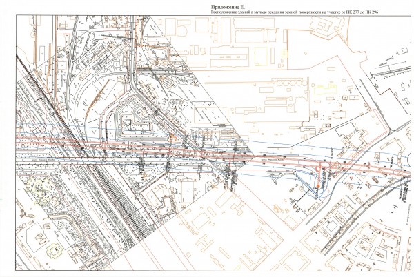

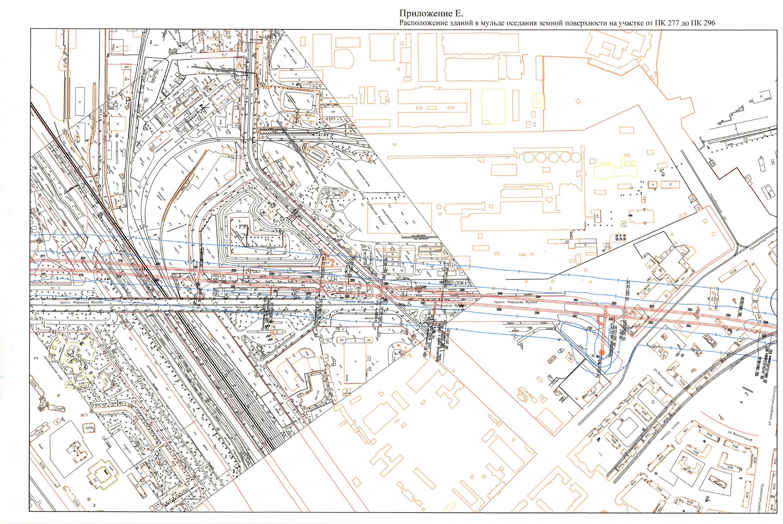

трасса от ст. "Казаковская" до ст. "Путиловская" и ВШ843:

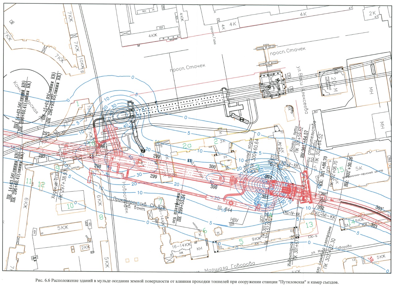

ст. "Путиловская" с камерами съездов:

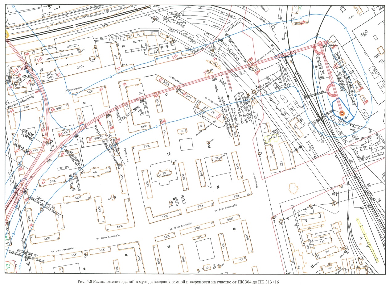

от ст. "Путиловская" до ВШ845:

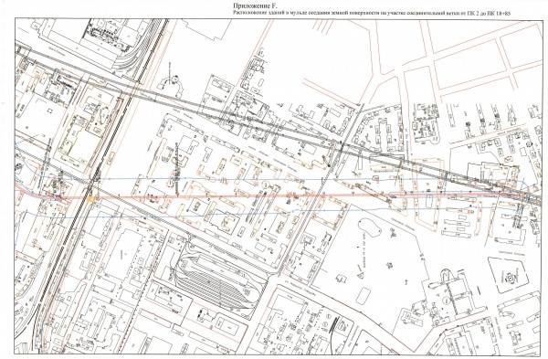

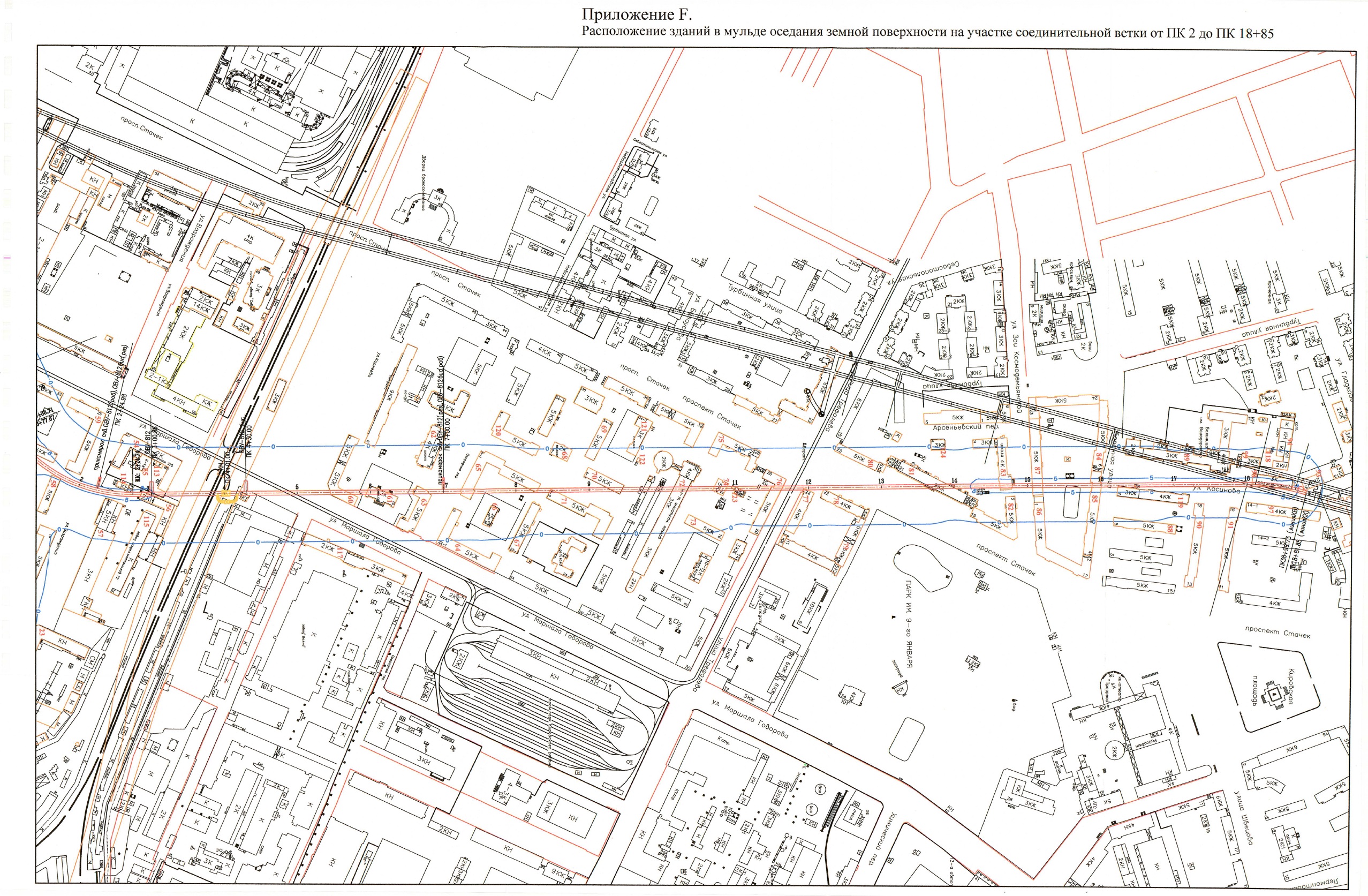

трасса ССВ-6-1:

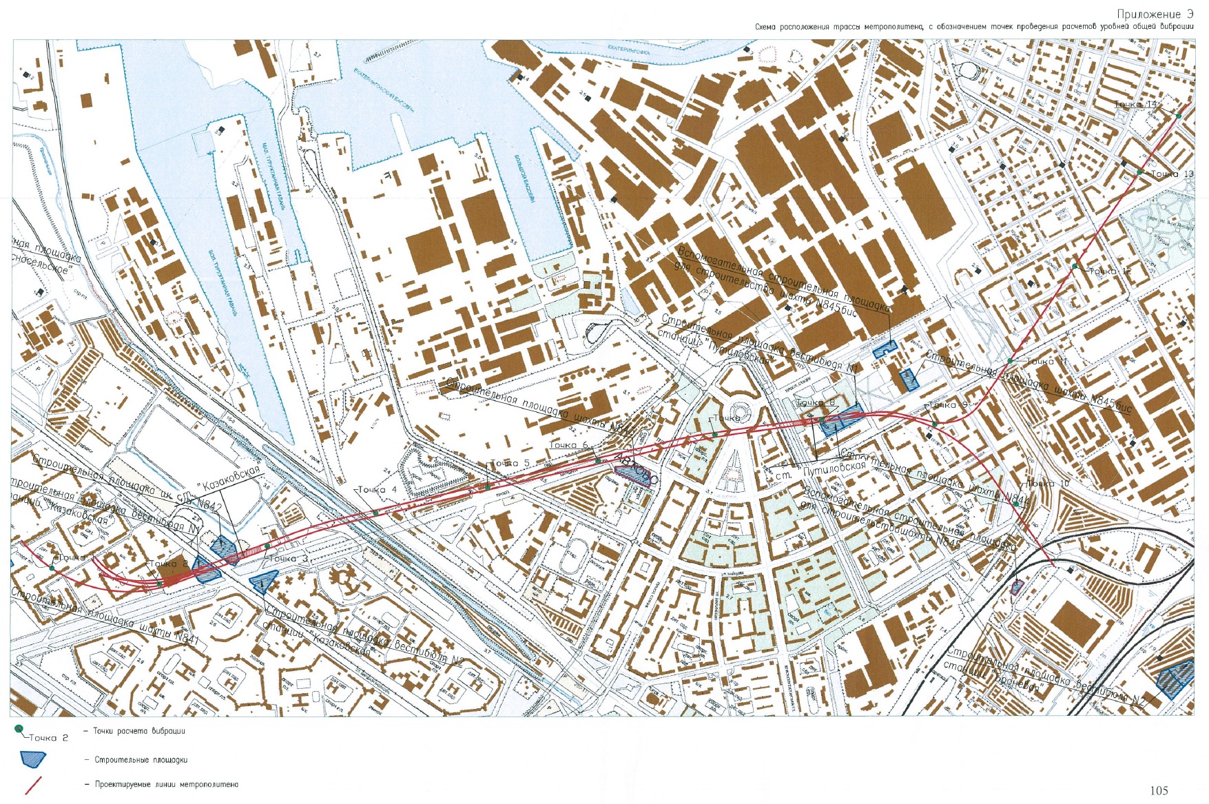

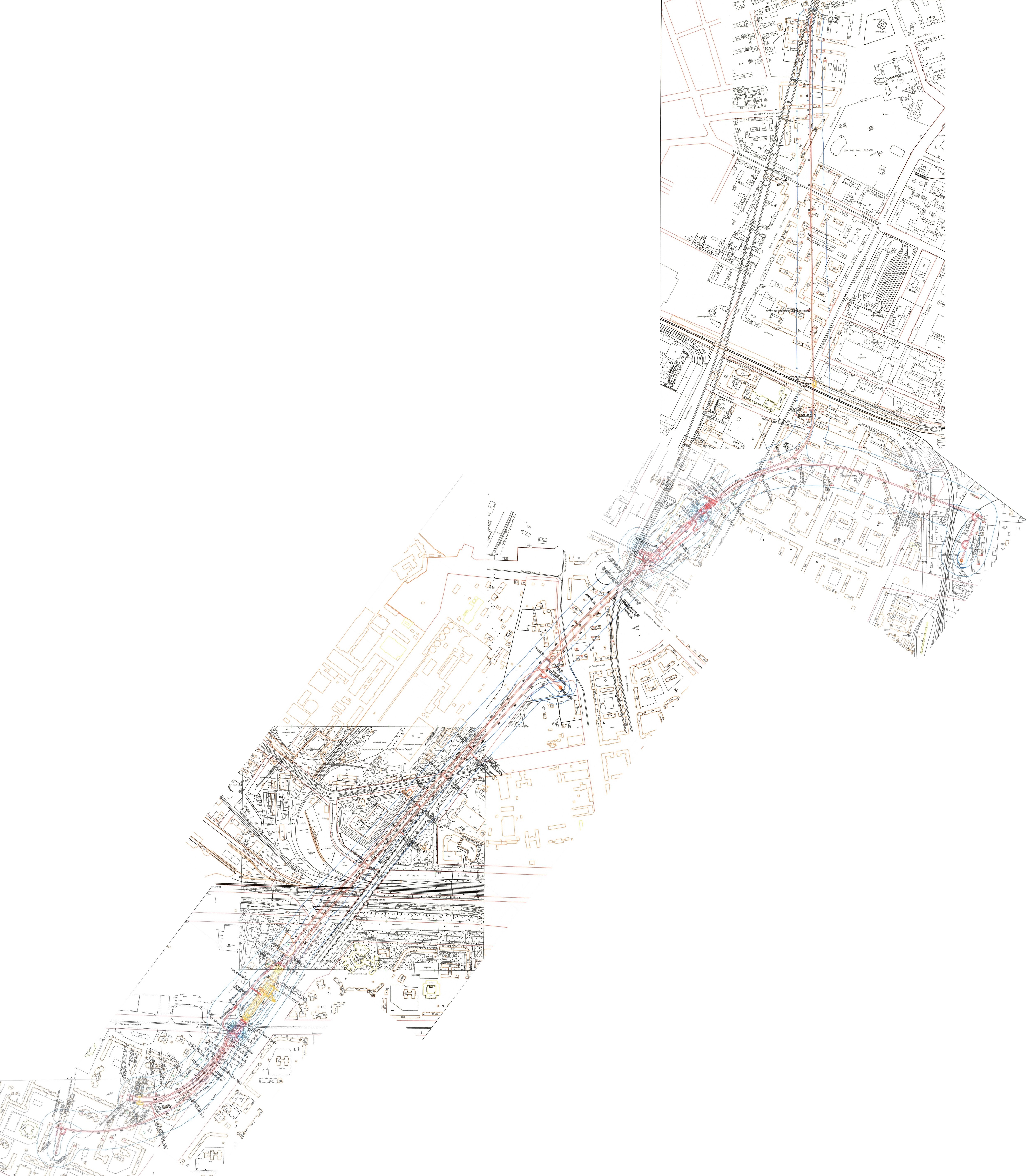

А это моя "склейка" из вышепредставленных материалов всего строящегося участка, максимально приближенная к реальному направлению север-юг:

Gleb , спасибо!
Я обратил внимание на то, что отсутствует ствол 845-бис. Получается, что он исключительно для строительства нужен и по окончанию работ его и подходные выработки забутят?

Интересно, можно ли найти в свободном доступе результаты обследования домов, попадающих в зону возможной осадки? В своё время попадались такие документы, но только по некоторым домам. А тут на схемах пронумерованы все здания, находящиеся над зоной строительства, значит ли это, что и обследовать должны были каждый? У меня шкурный интерес, т.к. мой дом тоже находится над будущим тоннелем и пронумерован на чертеже.

Я не спец, поэтому для меня странно, что 2ой путь "обрублен" почти сразу за "Путиловской", т.е. не запроектирована сразу проходка 2го пути за пересечение под/над ССВ (как это сделано с путевым развитием за «Казаковской»). ИМХО это позволило бы, при дальнейшем строительстве продолжения 2го пути (в направлении Обводного канала) вблизи ССВ, уже "не дергать" по сути действующий участок метрополитена.

Gleb, спасибо за схему! Кстати, обратил внимание на служебные помещения непонятного назначения в районе пересадочного коридора Путиловская-Кировский Завод. Что там располагается или может располагаться?

Den.S писал(а):Интересно, можно ли найти в свободном доступе результаты обследования домов, попадающих в зону возможной осадки?
Да, есть. К конкурсной документации на строительство этого участка приложен его проект. Там отдельные тома с обследованием всех сооружений, попадающих в зону строительства.
