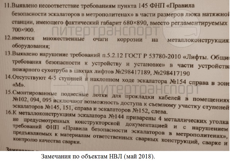

Работа станций метро "Новокрестовская" и "Беговая" Невско-Василеостровской линии, торжественно открытых в авральном режиме перед Чемпионатом мира по футболу 2018 года, может быть временно приостановлена. По крайней мере, их техническое состояние вызывает серьёзное беспокойство у специалистов ГУП "Петербургский метрополитен". Предприятие подало иск в Арбитражный суд на заказчика строительства - СПб ГКУ "ДТС" - с требованием скорейшего устранения выявленных замечаний. Генеральным подрядчиком на объектах выступало ОАО "Метрострой".
Как пишет интернет-газета Фонтанка.Ру со ссылкой на метрополитен, "страховочные и компенсирующие мероприятия уже не позволяют обеспечить безопасность перевозки и эстетический вид станционных комплексов. В период действия таких мероприятий дважды переносились сроки устранения дефектов и замечаний, темпы которых были настолько низкими, что не позволяют гарантировать безопасность. Иллюстрация – падение облицовки и массовое снятие облицовочной плитки. Этим и обосновано понуждение ДТС к устранению замечаний через суд."

Наверное, поэтому лифты до сих пор и не запущены (см. пункт 13).
Re: Беговая
Из текста совершенно непонятно: пожарный сухотруб предусмотрен проектом или нет, соответственно - смонтирован или нет?
То же - относительно ступеней: их должно быть либо 4, либо 5. Не может быть от 4 до 5.
Аналогично - относительно подвесных лотков. Как они смонтированы - по проекту или нет?
Если работы сделаны по проекту (а в проекте тоже могут быть ошибки), то предъявлять замечания к строительной организации, по крайней мере, некорректно.
Замечания писал какой-то дилетант.

Ну то что сняли плитки в переходе - это не серьезная проблема. На Невском проспекте, когда делали возвышение в центре зала, при пассажирах меняли плитки даже не на стенах, а на полу, и это при огромном пассажиропотоке. В Автово меняли плитки на стенах перехода. Я уж не говорю про путевые стены. Плитки это чисто эстетическая проблема.
Отсутствие нескольких ступеней эскалатора - это просто конкретный эскалатор включать нельзя. Аналогично тому, когда эскалатор на станции в ремонте. У нас постоянно какие-то эскалаторы на станциях в ремонте, и все ок. Вопрос тут - куда дели ступени и почему не заказать новые и не поставить?
Не работают лифты - ну так на других станциях их просто нет (а если я правильно понял - то лифты работают, но нет элемента системы пожарной безопасности). Т.е. все равно пользоваться нельзя. Скорее всего, поставить то что там нехватает можно и без закрытия.
Приварены 4 лишних уголка - ну тут непонятно что за уголки и что за нарушение, влияет ли оно на прочность металлоконструкций эскалатора.
Коррозия - конечно же плохо, но правда - где ее нет? Тут главное сколько ее и на каких конкретно конструкциях. Т.е. ничего определенного сказать нельзя.
Смонтированные подвесные лотки - перемонтировать конечно при возможности, тут главное переложить все кабели, которые возможно придется наращивать при перекладывании.
Люк маленький - тут вопрос, а когда этот люк требуется? При ежедневном обслуживании или при капитальном ремонте, когда станцию все равно будут закрывать?

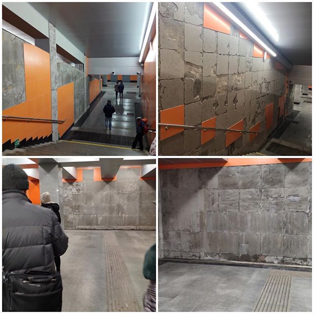

Фотография из Социальных Сетей (источник https://www.instagram.com/p/BtfyJzDH4rJ/)
Плитку конечно поснимали, интересно что будут делать дальше. Зачищать стены от старого клея?
Сообщения: 2675
Re: Беговая
клей держится нормально судя по фото. Стены не падают и не рассыпаются. Но такая технология крепления облицовочных материалов метрополитеном уже не используется, очевидно решение и работы по облицовке были приняты и реализованы в спешке. Не вижу никаких проблем исправить ситуацию, однако в свете проблем у строителя уже не понятно за чей счёт.
