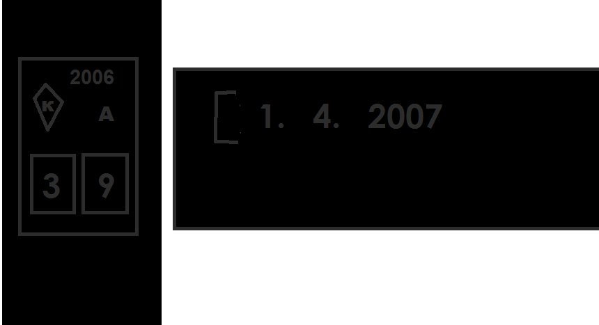

Re: Эскалаторы
Сообщение Врунгель »
Хотел узнать, что обозначают печати на поручне:
