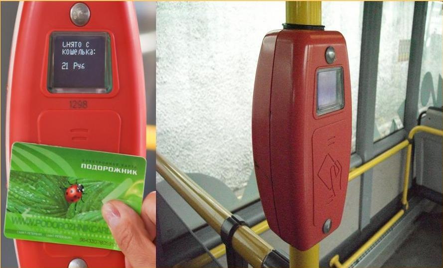

Немного инфы по теме из группы КомПоТа Вконтакте:
В «Пассажиравтотранс» завершается внедрение стационарной системы электронного контроля оплаты проезда
До конца года во всех автобусах предприятия «Пассажиравтотранс» пассажиры смогут самостоятельно оплачивать проезд электронными проездными билетами с помощью считывающих устройств, расположенных на поручнях в салоне. Для этого была произведена установка бортового оборудования на 1400 единицах подвижного состава.
Оплата проезда осуществляется путем прикладывания билета к нижней части устройства оранжевого цвета, расположенного на поручне.
Если на экране устройства загорается зеленая стрелка - проезд оплачен. Красный крестик свидетельствует о том, что билет недействителен. Повторное предъявление билета в течение одного рейса невозможно - об этом напомнит желтый круг на экране. На поручнях в салоне автобуса расположены, как правило, пять считывающих устройств (у каждой двери и в середине салона). Один из них снабжен черным жидкокристаллическим дисплеем с голубым кругом и является информационным. При повторном прикладывании к нему билета в течение нескольких секунд, круг изменит цвет с голубого на зеленый, и появится информация о типе и сроке действия билета.
Необходимо отметить, что одновременно с внедрением электронной системы контроля оплаты проезда Комитетом по транспорту также упрощается порядок пользования и пополнения действующих проездных билетов. В результате проделанной работы в 2011 году удалось достигнуть того, что уже 75% поездок в городском наземном пассажирском транспорте и порядка 70% на метрополитене осуществляется по электронным проездным.
http://goo.gl/qhJck
P.S. Кто-нить видел такой валидатор (слева) в салоне автобуса??
Re: ЭБ Подорожник
В каждом автобусе ставится такой валидатор. Обычно у кабины (в кол-ве 1 шт. на автобус).
Сообщения: 2675
Re: ЭБ Подорожник
вообще-то их 2-а в автобусе. давно уже проверяю срок действия месячного проездного на таких валидаторах
Сообщения: 4447
Re: ЭБ Подорожник
Да, как правило с правой стороны по ходу движения. А слева - обычные.
Сообщения: 2175
Re: ЭБ Подорожник
Кстати, в автобусах при прикладывании "Подорожника" валидаторы иногда начинают глючить - мигают синим.
