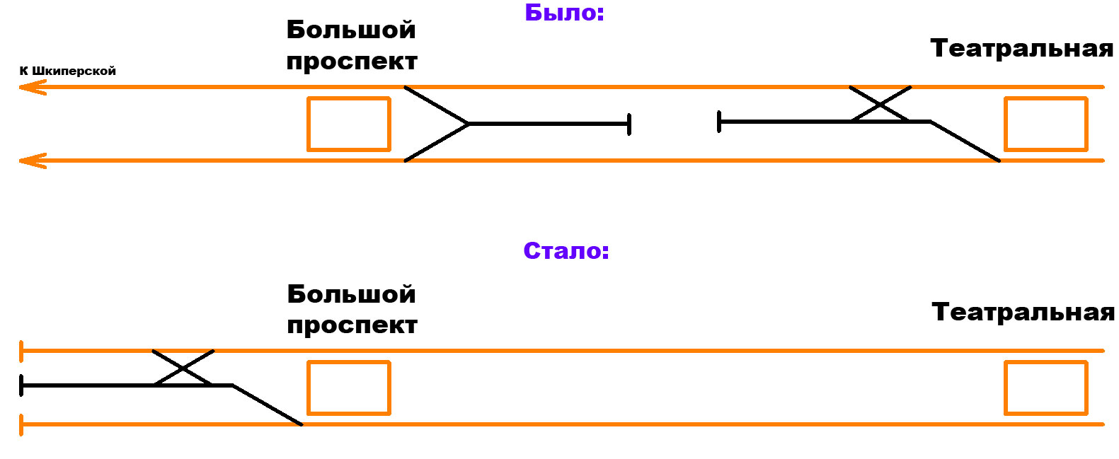

По последней информации изменились пусковые комплексы Лахтинско-Правобережной линии, соответственно в ЛМГТ будет вестись некоторое перепроектирование линии.
Первый пусковой участок - Спасская - Большой Проспект (с одним наклоном). Станция Театральная строится в конструкциях, без путевого развития и без выхода на поверхность.

То, о чем предсказывал уважаемый в40, наконец-то произошло!
Весьма разумно. Строительство Театральной может растянуться на долгие годы из-за плотной исторической застройки и решением земельных вопросов и вопросов усиления фундаментов существующих зданий, попадающих в мульду.
Также убираются лишние камеры съездов и тупик, удорожающих строительство.
Единственное, что для меня пока остается вопросом - будут ли переориентировать съезды и тупик за станцией «Большой Проспект»? Напомню, что на сегодняшний день путевое развитие на БП было в сторону станции «Театральная».

Одновременно и хорошая новость и грустная.
Теперь когда на Театральной площади функционируют сразу столько театров, очень неудобно уезжать после спектаклей в 12-м часу ночи. Выход на "Театральной" нужен.

Как говорится: были бы кости - мясо нарастет.
Станция без выхода будет олицетворять эффект "занозы в пятой точке", прошу прощения за такое грубое сравнение. Будет станция в конструкция, а уж выход ей сделают рано или поздно. Сейчас гораздо важнее дать дополнительное метро Васильевскому острову.

Nomernoy, конечно Вы правы. По сравнение с предыдущим проектом, с путевым развитием сразу на двух станциях, этот выглядит логичным. Единственно конечно хотелось, это что бы "Театральная" не повторила судьбу "Адмиралтейской" из-за возни с этой "исторической застройкой". Уж в том р-не место для наклона проще найти, чем рядом с Невским.
