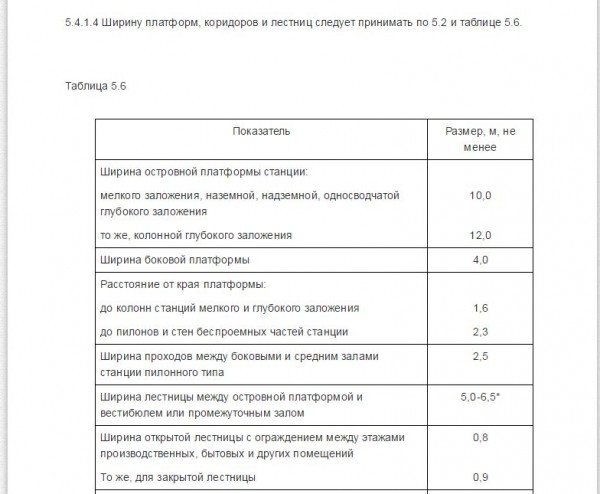

Сколько бы мы не дискутировали на эту тему, факт в том, что в Шушарах этот показатель настолько низок, что ширина платформы была назначена в соответствии с СП 120 "Метрополитены", а именно не менее 4 метров. Ну или 4 метра в данной ситуации
AgRiG
- Сообщения: 1252
Re: Шушары (Южная)
Во как. Две по 4м = 8м суммарно.
А если бы была островной — менее 10 м не получилось бы.
