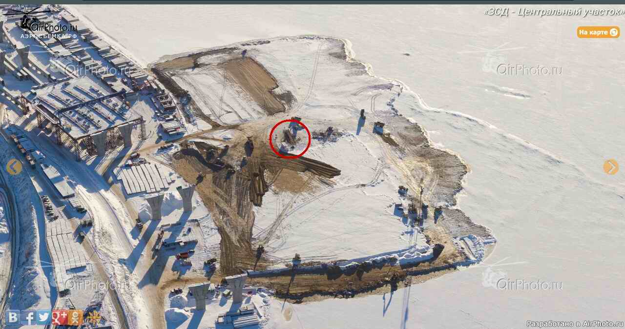

Если присмотреться, то можно рассмотреть как делают форшахту под стену в грунте.

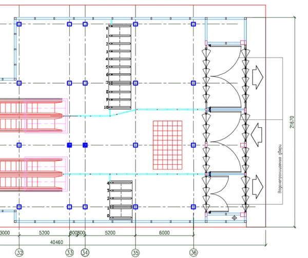

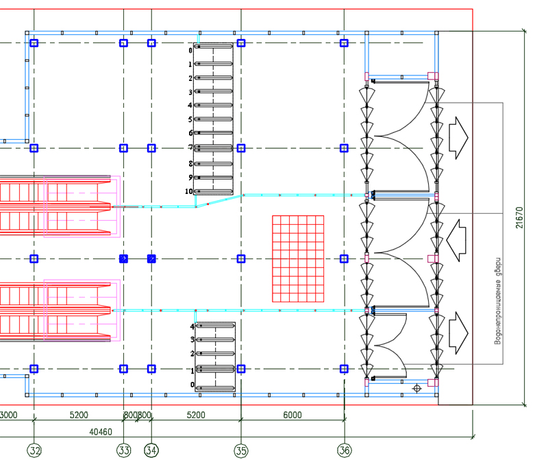

Абсолютная отметка уровня земли у входов в вестибюль +3.200. Плюс одна ступенька высотой 150 мм.
А от наводнения проектом предусмотрены некие специальные водонепроницаемые двери в тамбуре между обычными:

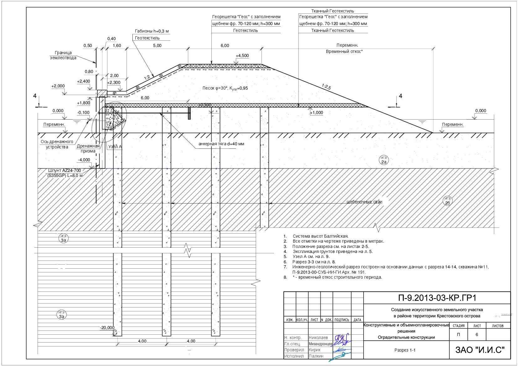

karhu писал(а):Если присмотреться, то можно рассмотреть как делают форшахту под стену в грунте.
Никакой форшахты ещё и в помине нет. Делают щебёночные сваи для укрепления грунтового массива (это не для метро).
Horror писал(а):А если серьёзно, то этот намыв - одна из самых низких точек в городе.
Я б так уверенно не говорил. Высота обваловочной дамбы по верху - 4.5 метра от уровня воды. Да и вообще очень советую скачать и почитать проектную документацию. Я всегда так делаю и общетехнических знаний для понимания достаточно. Документация по проекту очень тщательно выполнена, со множеством исследований в самую глубь веков. Волновая нагрузка и возможность затопления, естественно, обсчитаны в первую очередь.

mx, вам лучше знать может быть.
Но мои слова в данном случае не основаны на предположениях, а тем более на предположениях по фотографии.
На ней можно и ничего не увидеть.
Форшахту должны были только начать.
mx
Сообщения: 4093
Зарегистрирован: 14 сен 2005, 21:32
Станция метро: -------
Откуда: 59`50N 30`25E
Re: Новокрестовская
Сообщение mx »
Да, виноват, не понял :oops: Я думал речь идёт о буровой. Имеете в виду отмеченый участок? Действительно при большом приближении похоже на форшахту. Единственное что непонятно - текущий уровень не окончательный, ещё будут намывать. Получается будут ставить опалубку для подъёма стены на плановый уровень?
Извиняюсь, не знал. Был искренне уверен, что намыв сделают уровнем один в один с Крестовским островом. (Начинаю понимать, почему "Новокрестовскую" ставят чуть ли не на один уровень со станциями мелкого заложения.) К сожалению, читать документацию такого уровня у меня пока знаний не хватает. Не тот склад ума. Ну да ладно, проехали.
Ignat писал(а): А от наводнения проектом предусмотрены некие специальные водонепроницаемые двери в тамбуре между обычными:
Это часом не такие же, как в переходах прочих подземных вестибюлях ("Невский Проспект-1", "Спортивная" и др.)? Впрочем, их наличие в проекте сомнению не подвергалось. Местоположение только несколько странное... между группами дверей.
Всё-таки Петербург к решению проблемы потенциального подтопления подходит основательно. Даже при действующем КЗС.
