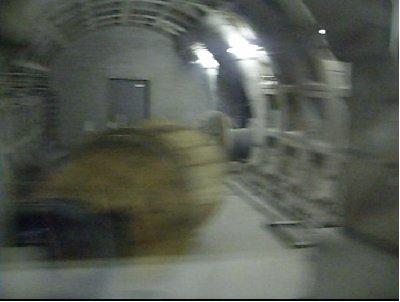

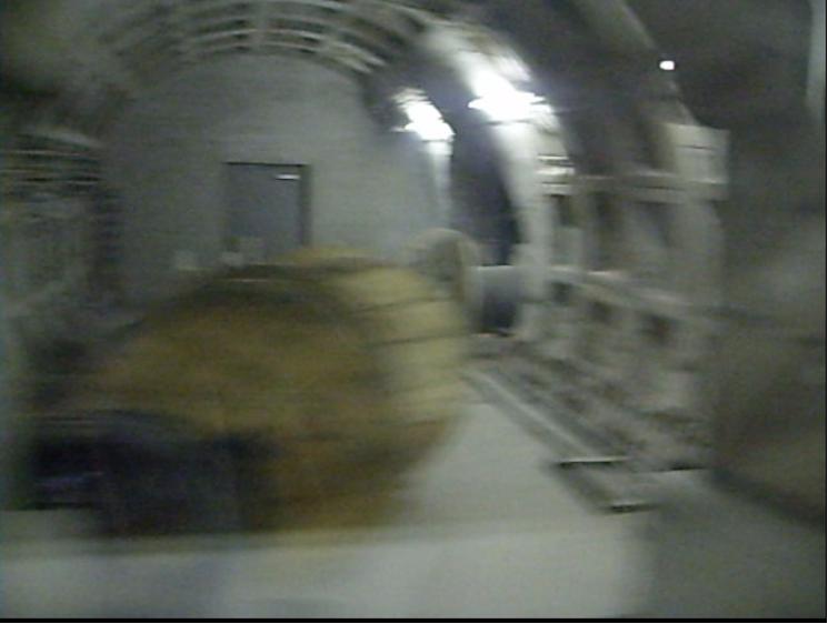

Объясните пожалуйста назначение этой сбойки или не сбойки (на фото) на перегоне Волковская - Обводный канал. Обратился в эту тему так как явно видны следы недостроя :oops:
Простите за качаество! (Пришлось вырезать из видео)

На этом фото скорее всего - вентиляционно-транспортный ходок, совмещённый с эвакуационной сбойкой, располагающийся за СТП. На первой очереди Фрунзенской линии эвакуационные сбойки сооружены через каждые 160 метров (есть и меньшие расстояния) - после терактов и пожаров их вновь стали проектировать для возможности быстрой эвакуации пассажиров в соседний тоннель.

Скорей всего, именно он и есть. Прямо - сбойка в соседний тоннель; направо - ходок для разгрузки оборудования в СТП.

от этой сбойки до станции около 60 метров же! далеко же до СТП!

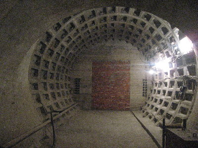

Вот получше фото.Такой же ходок у ОК.
Состояние на начало декабря.

Тут только одно отличие, тут нет прохода к СТП как сказал djtonik!

Видимо,он за кирпичной стенкой.Со стороны другого тоннеля.

Нет, в торцах СТП на Фрунзенской линии расположены по одному венттранспортному ходку. Предыдущий был выполнен в тоннеле диаметром 6 метров, а этот - в тоннеле диаметром 5,5 метра. Скорее всего, это - будущая вентиляционная сбойка. Обратите внимание на ширину заложенного кирпичем проема - для дверей слишком большая ширина. Возможно, проём для размещения вентиляционного клапана. Кстати, из фотографии непонятно с какой стороны расположен данный тоннель: между перегонными или со стороны банкетки?

Если Вы про мою фотографию то со стороны перегонного тоннеля Волковская-ОК!
