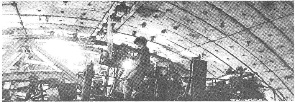

Из книги "Пересадочные узлы на линиях метрополитена глубокого заложения", Кулагин Н.И. 2001 год.
Разработка калотной прорези и монтаж свода специальным блокоукладчиком
P.S. Тему пролистал, фотографии не заметил. Прошу прощения за копирайт форума, но книга отыскалась в РНБ, а там приходится платить за сканирование.

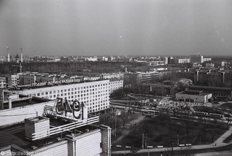

В процессе обсуждения на сттс фотографии площади Мужества 1988 г. http://transphoto.ru/photo/465557/ был задан вопрос: почему вестибюль станции был размещен так далеко от перекрестка (даже с учетом того, что его изначально планировалось встроить в здание).
Роман Агапитов писал(а):Всегда удивляло - почему при наличии свободного места нельзя было построить вестибюли ближе к перекрёсткам? Например, Приморскую фиг найдёшь, если не знаешь, что она там есть.
...зачем именно так спроектировали? Почему нельзя было прямо у перекрёстка построить? Ах, да - у нас же "всё для людей"...
Кто может ответить?
Сообщения: 6769
Re: Площадь Мужества
Думаю, такая плотная застройка каждого квадратного метра в городе не планировалась. Вестибюли, расположенные на пустырях или в скверах, КМК, более удачная идея, чем расположенные прямо у перекрёстка. Нельзя вываливать людей с эскалатора прямо на проезжую часть, как это сделано на других станциях (втч будет на Бухарестской и Международной). Должно быть хоть какое-то свободное пространство, чтобы люди не толкались.
Сообщения: 5187
Не стоит также забывать и о профиле трассы метрополитена. Перед станцией имеется уклон. Чтобы вестибюль расположить ближе к перекрестку, потребовалось бы увеличить подъем перед станцией [Чтобы сместить в плане и станцию], вполне вероятно это могло вызвать и увеличение длины наклонного хода. Еще осмелюсь напомнить о "наиприятнейшей" гидро-геологической обстановке окрестностей. Это всё серьезный технико-экономический расчет - не стоит думать о том, что проектировали простофили.
Вот именно!
Вспомните, куда уходит эскалатор? Станция находится не под вестибюлем, а почти на сто метров левее. Сразу за станцией в сторону площади начинался уклон тоннелей под размыв. Если бы вестибюль был ближе к перекрёстку, то станцию пришлось бы строить на большей глубине, что увеличило бы стоимость строительства.
