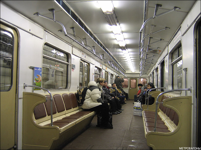

Представь, как это освещение люминисцентное, при подъезде, к станции мигать будет... Е и 81-серия, две совершенно разные вещи... :)

Ещё от модернизации зависит... в Москве ЕЖей так модернизируют, что, вроде Блоки Питания Собственных Нужд ставят и освещение люминисцентное... А у нас при модернизации ничего этого, не делают... Смотри фотку модернезированного ЕЖа...
