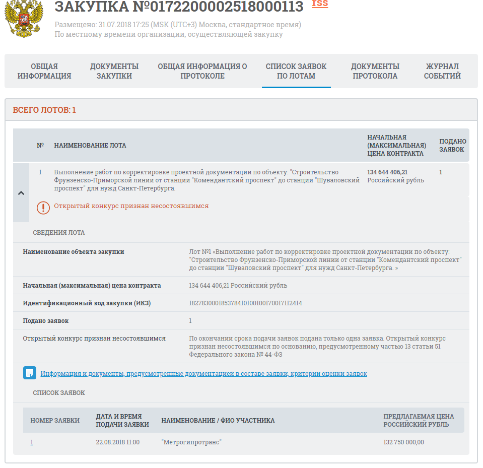

mx писал(а):На конкурс по корректировке заявился только московский "Метрогипротранс". Получается станции пересадочного узла будут проектировать разные фирмы %)
Да уж. А как у них это выйдет? Ведь они делают проекты параллельно, а значит не знают как располжит станцию другая команда. А как делать переход на станцию, которая расположена неизвестно как?

В случае, если по окончании срока подачи заявок на участие в открытом конкурсе подана только одна заявка на участие, открытый конкурс признается несостоявшимся.

В случае, если по окончании срока подачи заявок на участие в открытом конкурсе подана только одна заявка, открытый конкурс признается несостоявшимся.

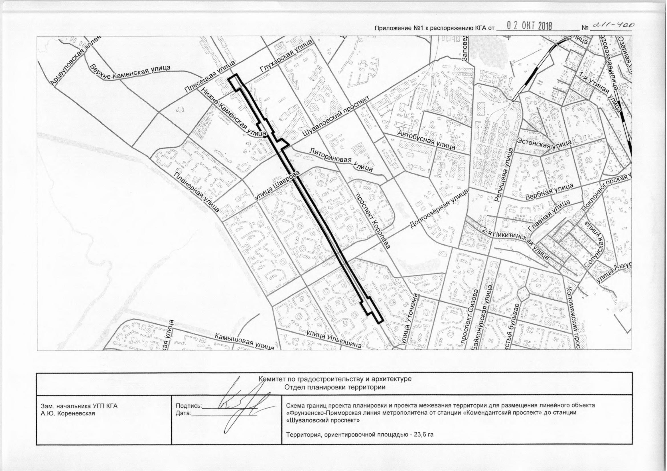

КГА выпустил распоряжение на подготовку ППТ на участок Комендантский - Шуваловский
https://npa.gov.spb.ru/SpbGovSearch/Document/23795.html

«Дурной» пример заразителен. Схема из распоряжения:

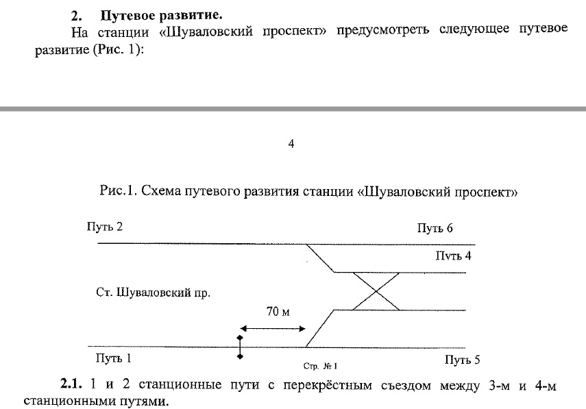

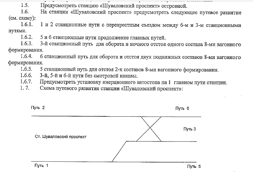

В задании на проектирование поменялось путевое развитие станции Шуваловский пр.
Было:
Стало:

всё правильно перепроектировали под мелкое заложение.
Re: Шуваловский проспект
Насколько я понимаю, глубина станции будет порядка 30 метров. Так что не такое это и мелкое заложение.
