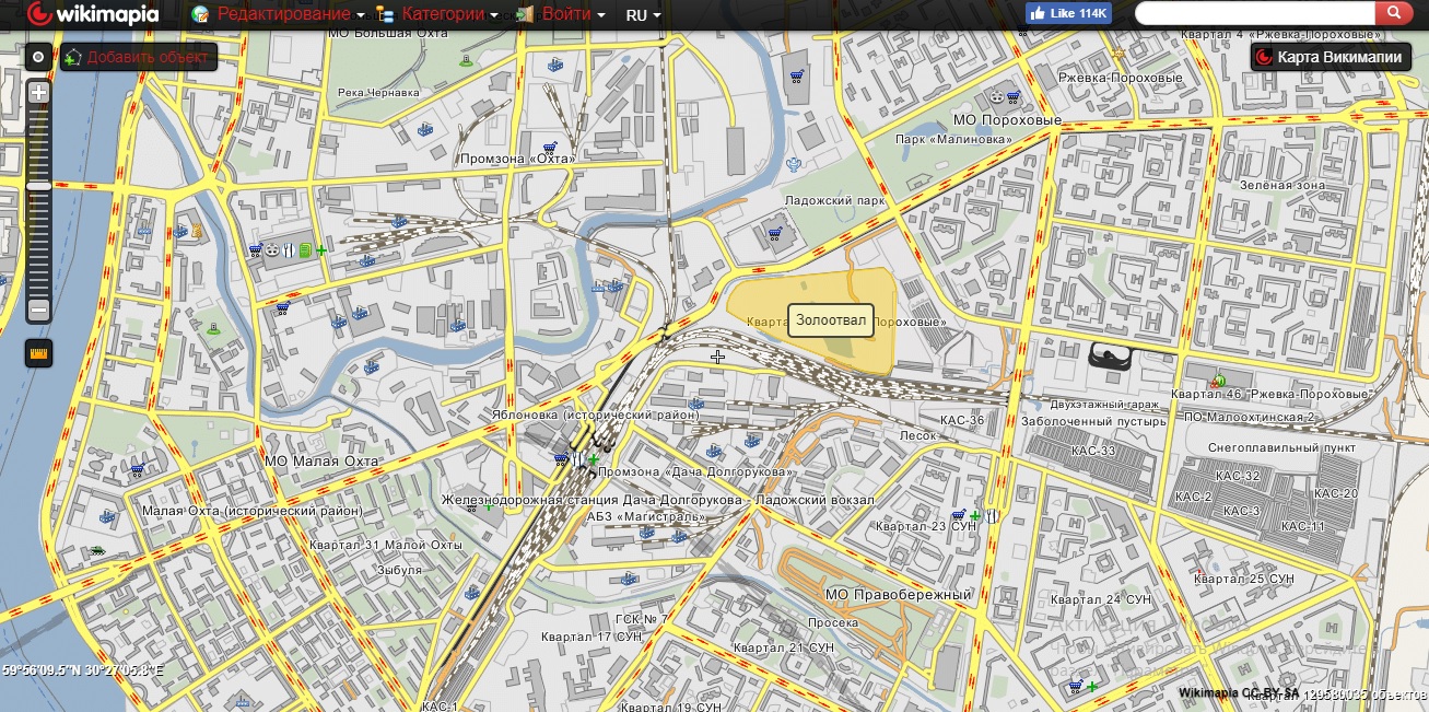

в40 писал(а):Надо переименовать его в "Ладожское" и построить на месте золоотвала, где одним из вариантов предлагалось строительство депо Правобережной линии.
А это какой примерно район улиц?
Сообщения: 1226

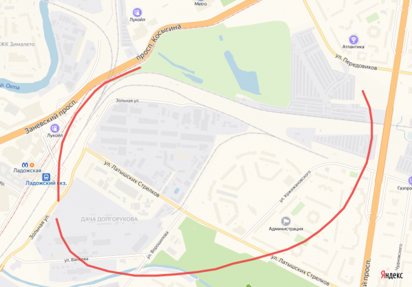

SerYoga писал(а):А это какой примерно район улиц?
По проспекту косыгина дальше из центра. ССВ в депо идёт U-образно (начинается ходом на юг, поворачивает на восток и потом на север)

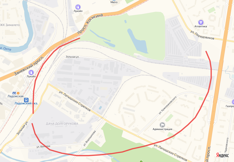

Сообщение Icefer »
Длина ССВ правда дикая в любом случае. от стрелки на главном пути до портала что-то в районе 2700м выходит. И уклон на стартовом участке от депо будет дикий, т.к. в квартале российский-кржижановского-латышских стрелков крупные дома и под ними надо уже иметь хотя бы метров 35 глубины

Сообщение Icefer »
1) направление платформы ладожской-кольцевой. радиальная смотрит на юго-восток (из центра), кольцевая будет примерно смотреть на юг или юго-запад (по часовой стрелке, по направлению строительства)
2) варианты выхода на данный участок. если ссв делать из северной горловины - то она будет короче, около километра, но тогда либо оборот вперёд коленями, либо надо строить съезд\оборотник либо сразу делать на 1 перегон больше (например при разбивке на участки строительства, сделать оборотник на большеохтинской под ссв на линию 8, здесь ссв в депо, и оборотник на дальневосточном проспекте). из южной горловины будет около 2500м ( в депо Лихоборы в Москве сравнимая длина)
