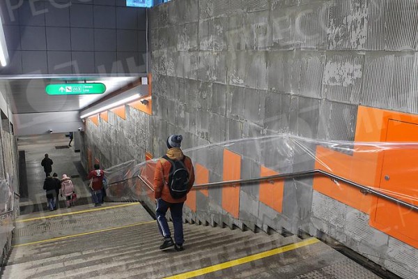

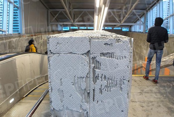

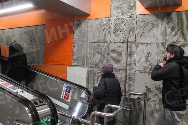

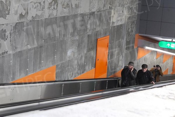

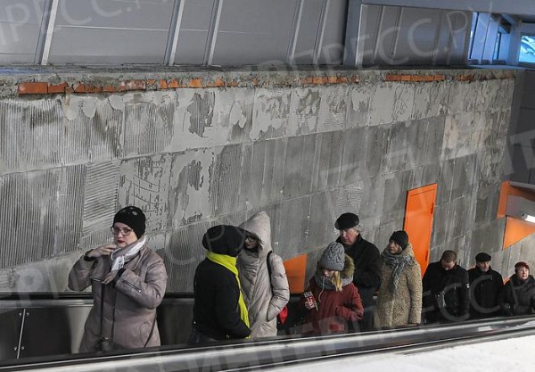

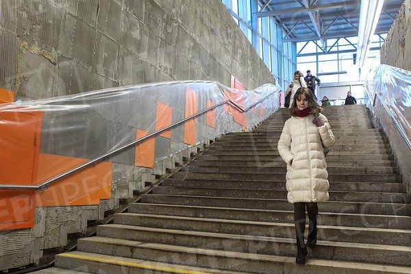

13-02-2019 Станция метро "Беговая". Фото: Роман Пименов, Интерпресс.
- Вложения
- 728883
- 728883-begovaya-20190213.jpg (73.51 КБ) 8913 просмотров
- 728884
- 728884-begovaya-20190213.jpg (82.82 КБ) 8913 просмотров
- 728885
- 728885-begovaya-20190213.jpg (61.17 КБ) 8913 просмотров
- 728886
- 728886-begovaya-20190213.jpg (78.8 КБ) 8913 просмотров
- 728887
- 728887-begovaya-20190213.jpg (77.95 КБ) 8913 просмотров
- 728888
- 728888-begovaya-20190213.jpg (76.05 КБ) 8913 просмотров
- 728889
- 728889-begovaya-20190213.jpg (82.03 КБ) 8913 просмотров
Re: Беговая
Ну, вот и посмотрите (на фото это очень хорошо видно), как такие огромные и тяжелые керамогранитные панели могли удержаться на плиточном клею, если обратная сторона панелей гладкая? Такие панели нельзя использовать для облицовки стен.
В общем, заказчик сэкономил - город получил. А виновным почему-то назначили Метрострой.
Облицовку вертикальных поверхностей нужно было делать либо натуральным камнем с креплением каждой плитки к армокаркасу, либо композитными панелями.

Судя по картинкам, дело не в морозе, а в полном игнорировании технологии укладки.
Видимо, во время работ была сильная запылённость. К тому же плитку больших размеров нужно сильно прижимать к поверхности, при помощи киянки, силы рук, как при укладке мелкой плитки, не хватает.
Ясно, что всё делалось в спешке и плохими специалистами.
Возможно и клей какой-то левый, по дешёвке непонятно где купленный.
А переделывать теперь это безобразие тяжело, нужна новая подготовка поверхности и новая плитка.
Или действительно, сайдингом всё обшить.
И так не очень презентабельные станции превратятся в полное нехорошая вещь.
