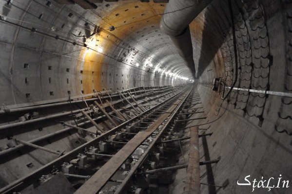

Бухареская - Международая, 2 путь. Уже есть путевой бетон

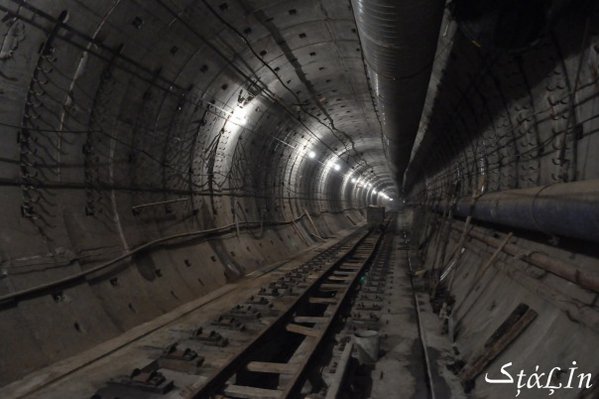

Бухареская - Международая, 1 путь, подготовка к заливке путевого бетона

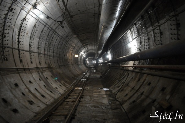

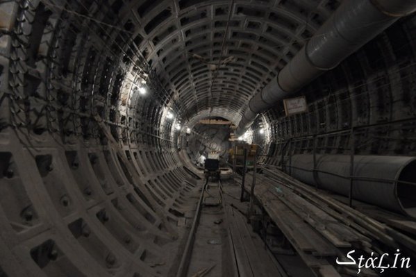

Международная - Бухаресткая, 1 путь. Вид со стороны Международной в сторону демонтажной камеры

Глупый вопрос, а почему на первой фотографии рельсы сняты(по сравнению со второй). Ну на второй понятно, полушпалки под заливку держать, но получается рельс после для каких то целей снимают(сняли).

Может, просто не успели смонтировать еще? Участок тоннеля другой - вот здесь пока рельс и нет!

Что изображено в самом конце тоннеля на последней фото? Очень похоже на ротор ТПК.

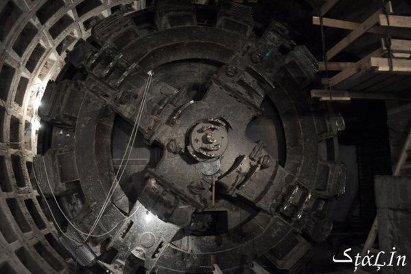

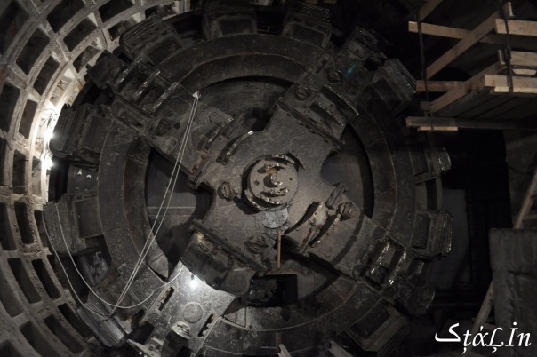

Резец щита
Я просто не стал постить фоторафию, где он ближе виден.
Исправлюсь

Потому что бетонирование рельсо-шпальной решётки выполняется короткими участками по 100-200 метров при помощи монтажных рельс, которые затем снимаются и переносятся на новый участок бетонирования. А длинные рельсовые плети (до 100 метров) завозятся через действующий метрополитен и устанавливаются на подготовленные места уже незадолго до пуска.

Щит как будто застрял в тоннеле =)
Я, конечно, прошу прошения. Но как его от туда будут извлекать?

Через демонтажную камеру...

а где она? за щитом?
его оттащат назад и там разберут?

Нет перед щитом, он туда войдёт, а там его и демантируют...

Ну что за глупости? Разве не видно на последнем снимке, что щит уже располагается в демонтажной камере и от оболочки до обделки еще достаточно места?

Совершенно верно! С понедельника монтажники Управления механизации начнут его разбирать и перевозить через станцию в монтажную камеру к "Проспекту Славы".
