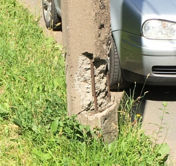

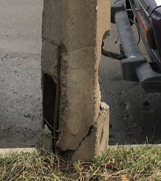

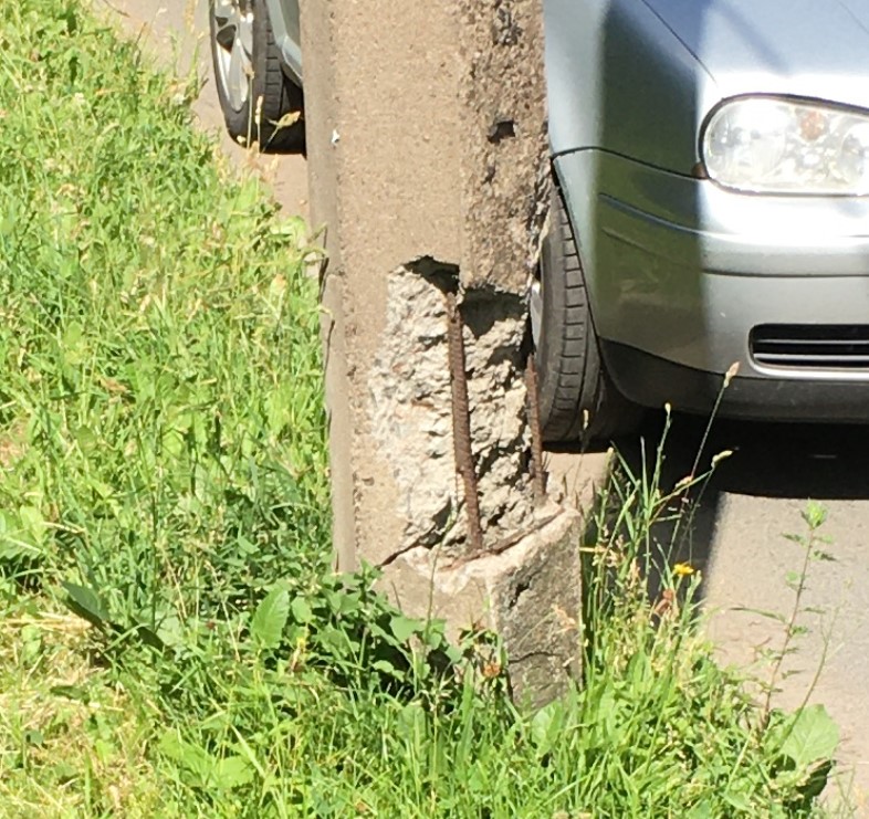

Сообщения: 3744
Ну стоит сказать, что там рядом несколько повреждённых опор, соседка той о которой идёт разговор вообще с подпоркой стоит.
Зачем ехать и демонтировать опору не беря с собой замену? Что бы два раза съездить всей кавалькадой (шаланда, кран, вышка, техничка)?
Раз опор на складе нет, то надо было приехать и укрепить существующую или поставить подпорку. Логично?
А дело было так:
8 февраля подана заявка.
в середине февраля обратился повторно
в марте опору выдернули и увезли
в июле вернули на место
до сих пор опора стоит не подключенная и без светильника
Если на складе нет ЖБ опоры, что мешало поставить стальную? За 5 месяцев закладную можно было 5 раз залить и бетон уже 5 раз бы набрал прочность.
Состояние опоры можно оценить по фото:
Бетон лопнул полностью, опора уже деформирована и держится только на арматуре.
Да и ещё минус в копилку Ленсвета, это использование вот таких одноразовых убогих и уродливых бетонных опор. Да они в два раза дешевле, НО бетонная опора не поддаётся ремонту и в случае повреждения едет на свалку, стальная же может быть отремонтирована. Да и для установки кран не нужен. Достаточно грузовика с длинным кузовом и манипулятором. Ну а про эстетическую составляющую и говорить не стоит.
А мне бетонные опоры больше нравятся. :)
Но вот зачем её было ставить обратно, если она уже была демонтирована - загадка. Всё равно же без нагрузки стоит.
GelezinisVilkas писал(а):НО бетонная опора не поддаётся ремонту и в случае повреждения едет на свалку
Несколько раз видел усиление повреждённых бетонных опор внешними монолитными обоймами.

По порядку:
1). Как правило, опоры получают повреждения в результате скачек лихих джигитов по пересечённой (этими опорами) местности. И укладывают их той же ночью, вызывая кран, без всяких шаланд - только кран да вышка с аварийщиками. А потом уже, при случае, по пути забирают. В Вашем случае, похоже, выдёргивали "до кучи". Я так понимаю, район - Фрунзенский?
2) Возможно, последние опоры ушли в пригородные районы (службы разные, а склад - один).
3) А кто это разрешит? Никогда не пытались на легковушку колёса от КрАЗа поставить (ну, крылья там подрезать, моторный отсек переварить) а потом зарегистрировать это в ГИБДД?
4) Собственник сетей - город. И он жмётся над каждой копейкой. А Вы говорите: "в два раза дешевле" (предлагая брать дороже)). Смешно, ей-богу!
Адрес, кстати, той злосчастной опоры не подскажете? Я бы поинтересовался на следующей неделе (если не полягу окончательно к тому времени).
