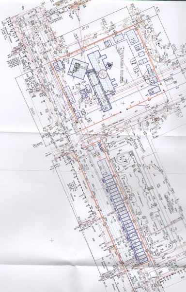

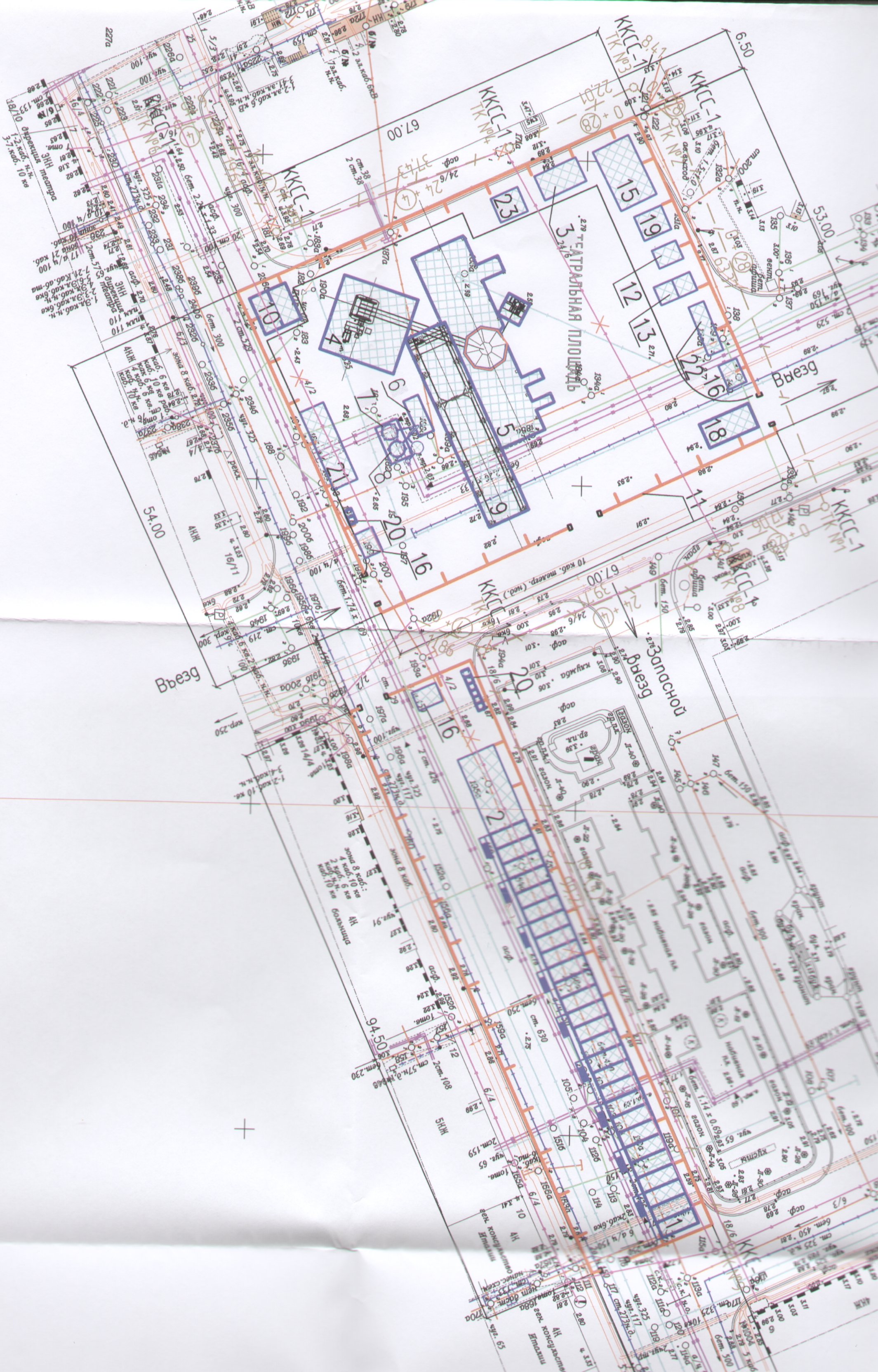

Шахта 574, для ориентира: между стройплощадкой шахты и быт. городком проходит улица Глинки (вероятно оставят односторонний проезд), Мариинский театр сверху, консерватория справа, правее центра схемы памятник Глинке.
Re: Театральная (проектирование станции)
Шахта будет на месте автостоянки прямо у самого театра?

Чем вы руководствовались, оценивая пятно посадки шахтного ствола?
Выбор места размещения строительной площадки - это искусство. Одно дело начертить, другое дело - все это согласовать с собственниками территории, заключить договора аренды, согласовать схему ОДД с ГИБДД, получить порубочный билет у УСПХ (это, кстати, еще огромный вопрос), просчитать пропускную способность, получить тех.условия от Водоканала, Ленэнерго и массу всего другого. В вышеуказанном дворе мне сложно представить, к примеру, вереницу шаланд с арматурой.
