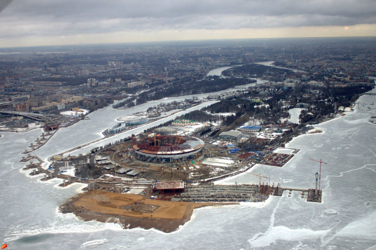

Строители метро и ЗСД явно друг другу мешают.
Сообщения: 2675
Re: Новокрестовская
на данной площадке ни одного строителя метро нет)
