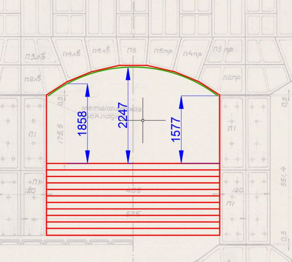

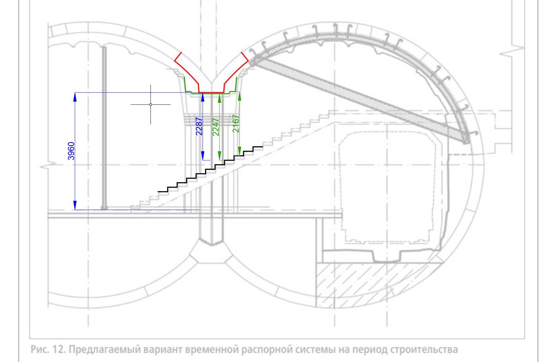

Alexsey писал(а): 20 июл 2022, 21:03 Эксклюзивный материал по Путиловской
Если я правильно понял иллюстрации в статье, тюбинги перемычки арки по проекту МГТ разбирать не планируется как в среднем, так и в боковом тоннеле. Низковатый получается проход... Для сравнения, на пересадочном узле ТИ высота проема около 2000 мм, но там вместо арки горизонтальная перемычка, тут же по краям появляются места для удара головой.
Красным обвёл край обделки, зеленым - отделки (её толщина под аркой 40 мм).
