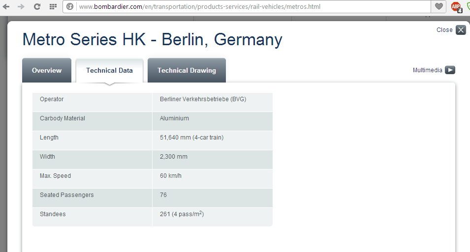

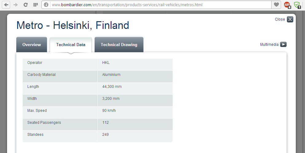

в40 писал(а): Вот лично мне, как пассажиру, абсолютно до лампочки, из какого материала будет сделан кузов вагона: из стали, алюминиевых сплавов или угле-/стеклопластика. Главное, - чтобы он (вагон) был комфортным и пожаробезопасным.

andrey72 писал(а):Алюминиевые сплавы или угле-/стеклопластики в случае чрезвычайного происшествия связанного с горением в вагоне метро, могут привести к огромным человеческим жертвам. Единственный способ гарантированно избежать столь плачевных последствий – убрать эти материалы из конструкции вагонов метро.
