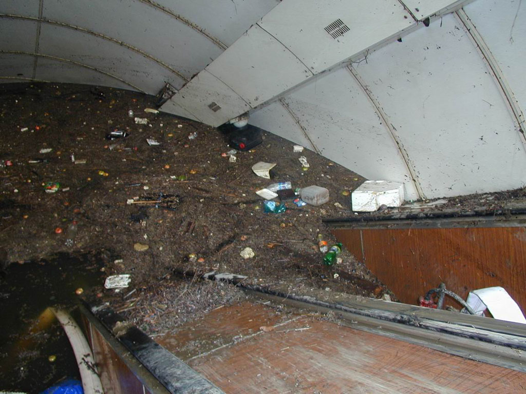

Если "прорвёт" так, что вода хлынет бурным потоком, то весь ПМ затопит нафиг. Причём очень быстро и вместе с пассажирами на ближайших участках. Но этот сценарий нереален. В случае протечек, в т.ч. и достаточно сильных, метрополитен спокойно завершит перевозки и сможет качественно закрыть повреждённый участок (как было с Размывом). Небольшой потоп мы не так давно пережили, ограничилось всё однопутным движением (на пару часов) на севере НВЛ.
Не думаю, что в ПМ все затворы неисправны. Всё-таки у нас угроза затопления стоит далеко не на последнем месте.
З.Ы. Такого точно не будет:
Сообщения: 8248
MetroGnom писал(а):Такого точно не будет:
Фотография пражского потопа.
Я бы не был столь категоричен.
Было в Праге, может и у нас случиться.
Тем более, что было уже (Автово - Ленинский пр.)

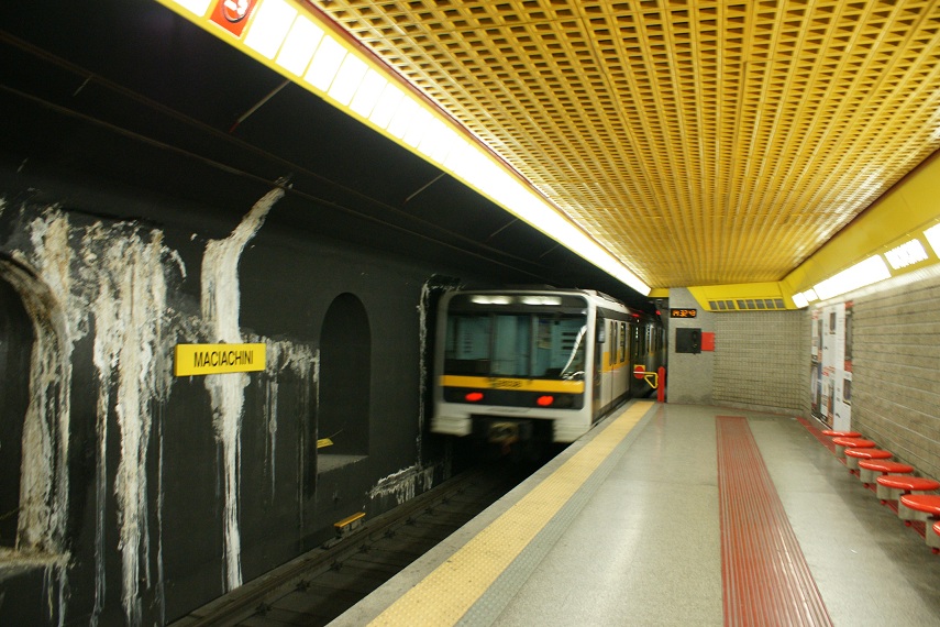

Это наверное когда в вентшахте (403 вроде) выдавило тюбинги?
Да, было такое. Только причём здесь потоп? Движение закрывали для доставки материалов, чтобы ночью можно было сразу начать аварийные работы.
ЗЫ: течи есть на всех перегонах (и за рубежом тоже). С ними борются. Через какое-то время они возникают в новых местах. В двухпутном тоннеле сейчас тоже идёт работа по их ликвидации. ИМХО - вполне успешно.
Фото к моему предыдущему сообщению о том, что течи в подземных сооружениях, оказывается, бывают не только в России. Станция "Maciachini" миланского метро:
