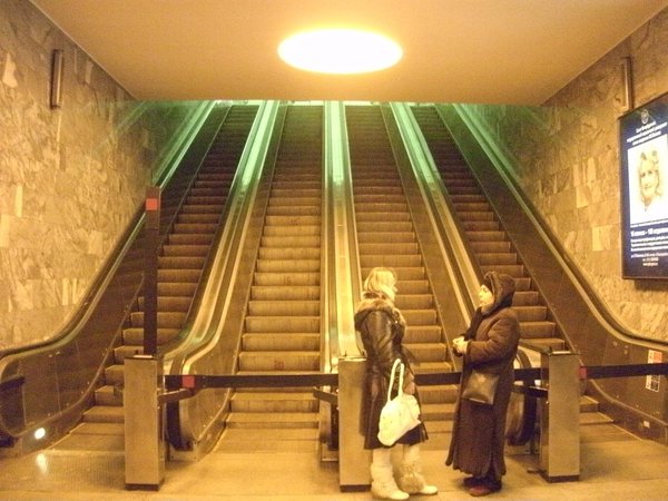

Малые эскалаторы выхода на канал Грибоедова. Работает только один - на спуск.

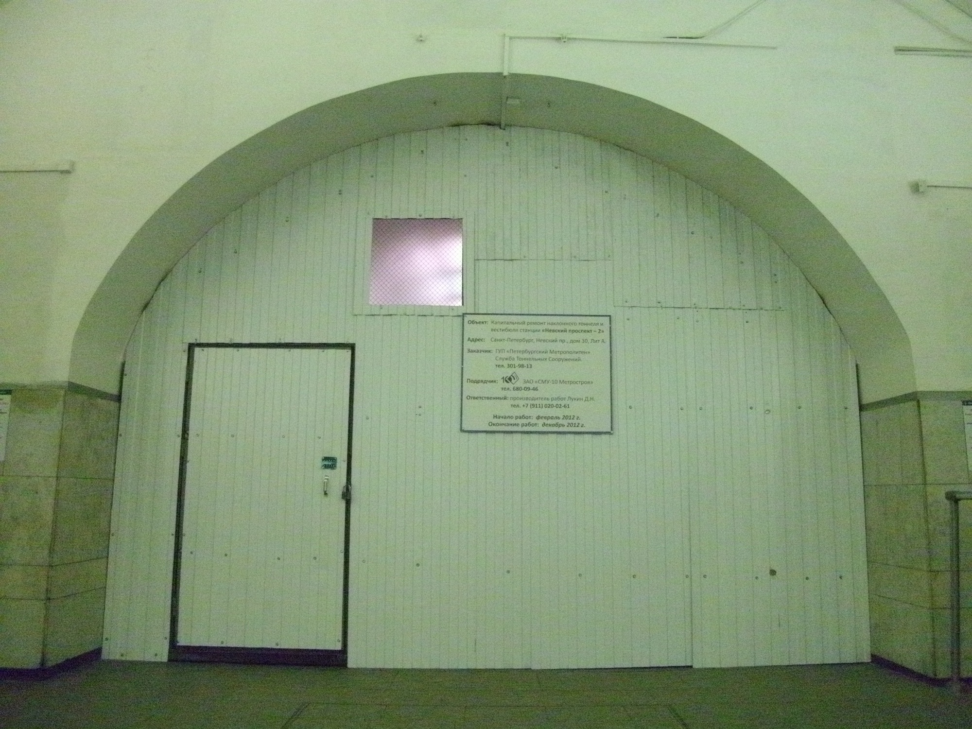

Строительный забор крупным планом.

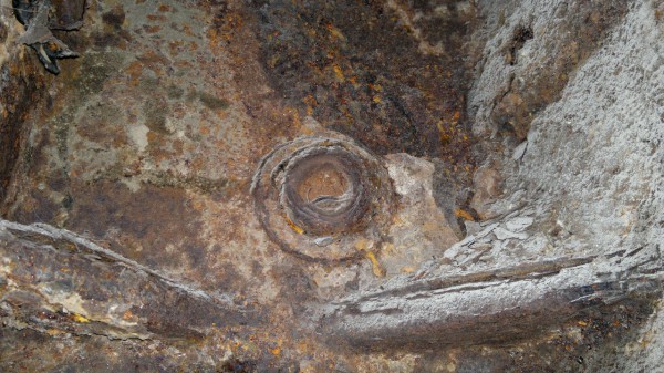

Состояние наклона удивило даже меня.))

Re: Невский Проспект
Грубо говоря "хреновое"?
Сообщения: 2228
Судя по всему всё в ржавчине.
zeffirov
Сообщения: 217
Откуда: Невоград

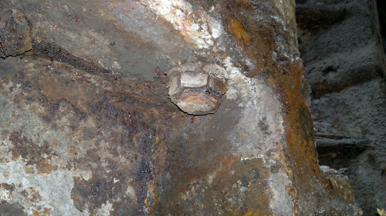

Сообщение zeffirov »
Гайки в руках рассыпаются, первый раз такое вижу. Вода из всех щелей. Тонны ржавчины.
Будут ли рассматриваться какие-нибудь меры типа замены обделки или её омоноличивания, или просто почистят тюбинги и зачеканят швы?
zeffirov
Сообщения: 217
Откуда: Невоград
Почистят и зачеканят. О замене речи не было.

Сообщение Rumm »
Нагнетание может произведут, надо тендер смотреть. Самому тюбингу мало, что угрожает (единичные случаи поломки чугуна не рассматриваем), вот швы и крепежные элементы рассыпаются часто.
Ну если сравнивать с Пл.Ал. Невского, Владимирской, Гостиным двором- то Невский самая убитая водой станция.
