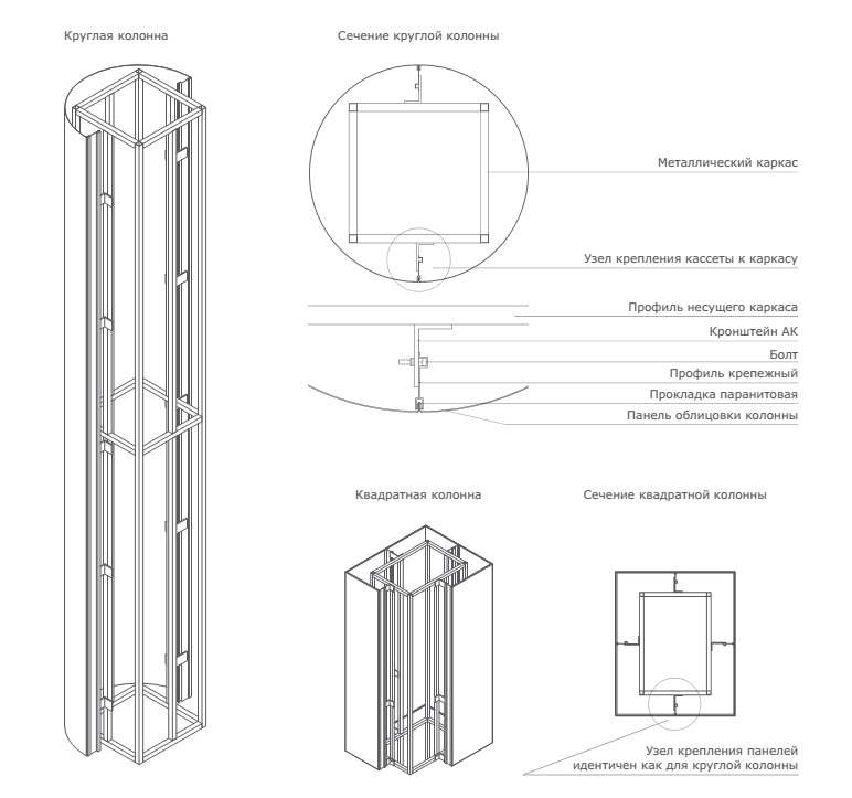

Как вариант:
декоративная поверхность и на замки по периметру

kot писал(а):Видимо, во время работ была сильная запылённость. К тому же плитку больших размеров нужно сильно прижимать к поверхности, при помощи киянки, силы рук, как при укладке мелкой плитки, не хватает.
Да такими тонкими и тяжелыми плитками вообще нельзя было облицовывать вертикальные поверхности, т.к. на станциях кроме знакопеременных температур ещё присутствует вибрация от работающих механизмов и проходящих поездов. Поэтому такие плитки по определению через какое-то время должны были начать отставать от клея, т.к. не имели дополнительного крепления в отличие от гранитных или мраморных плиток (которые значительно толще).

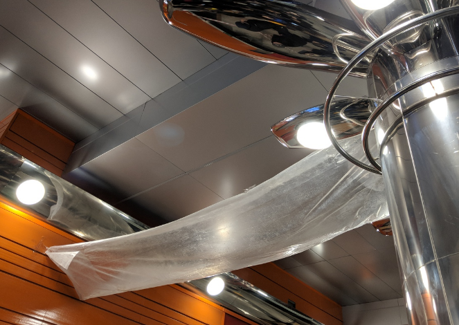

На станции метро “Беговая” протекает потолок: сотрудники подвесили пленку для сбора воды
http://www.gazeta.spb.ru/2085163-0/
еще
https://mr7.ru/articles/197722/
Мне непонятно - что же там может течь на нижнем этаже, если сверху два технических этажа? Это точно протечка с улицы а не прорыв трубы например?
На станции метро “Беговая” течет крыша, сообщили в группе “ДТП и ЧП Санкт-Петербурга” 15 февраля в пятницу. Очевидцы выложили в социальную сеть фотографии, на которых видно, что сотрудники метрополитена подвесили к потолку полиэтиленовую пленку, чтобы собирать стекающую жидкость. Место протечки огородили.
еще

Re: Беговая
Там вся станция протекает нехило от служебных помещений до пассажирской части. Торопились — получите!

andreev писал(а):Там вся станция протекает нехило от служебных помещений до пассажирской части. Торопились — получите!
Ну чтобы вода вот так дотекла до нижнего этажа, сколько же ее должно быть на верхнем этаже??? И как-же трансформаторы, которые там стоят на техническом этаже? Их же может замкнуть в любую минуту.
Re: Беговая
Manhattan писал(а):Ну чтобы вода вот так дотекла до нижнего этажа, сколько же ее должно быть на верхнем этаже???
Народная пословица гласит, что водичка дырочку ищет. Поэтому протечки могут быть и невидимыми (например, между плитой перекрытия и керамической плиткой чистого пола или по холодному шву между захватками бетонирования).
ЗЫ: во время строительства станции через стены в грунте было очень много протечек. Естественно, с течами усиленно боролись всеми доступными методами, прежде, чем выполнить гидроизоляцию стен. Но спешка никогда не идёт на пользу. Возможно, что где-то гидроизоляцию, всё-таки, повредили.
По-хорошему, в таких отвратительных гидрогеологических условиях, в которых сооружалась станция, стены в грунте должны были иметь сплошную металлоизоляцию. Но это очень сильно увеличило бы стоимость ограждающих конструкций и сроки строительства.

в40 писал(а):По-хорошему, в таких отвратительных гидрогеологических условиях, в которых сооружалась станция, стены в грунте должны были иметь сплошную металлоизоляцию. Но это очень сильно увеличило бы стоимость ограждающих конструкций и сроки строительства.
С учётом того, что например стены в служебных помещениях просто побелили и ничего больше не делали — я не удивлён сложившейся ситуацией. Нехорошо, конечно же, танцевать на костях, но тут по-другому и никак. Понятно было чем спешка аукнеться.

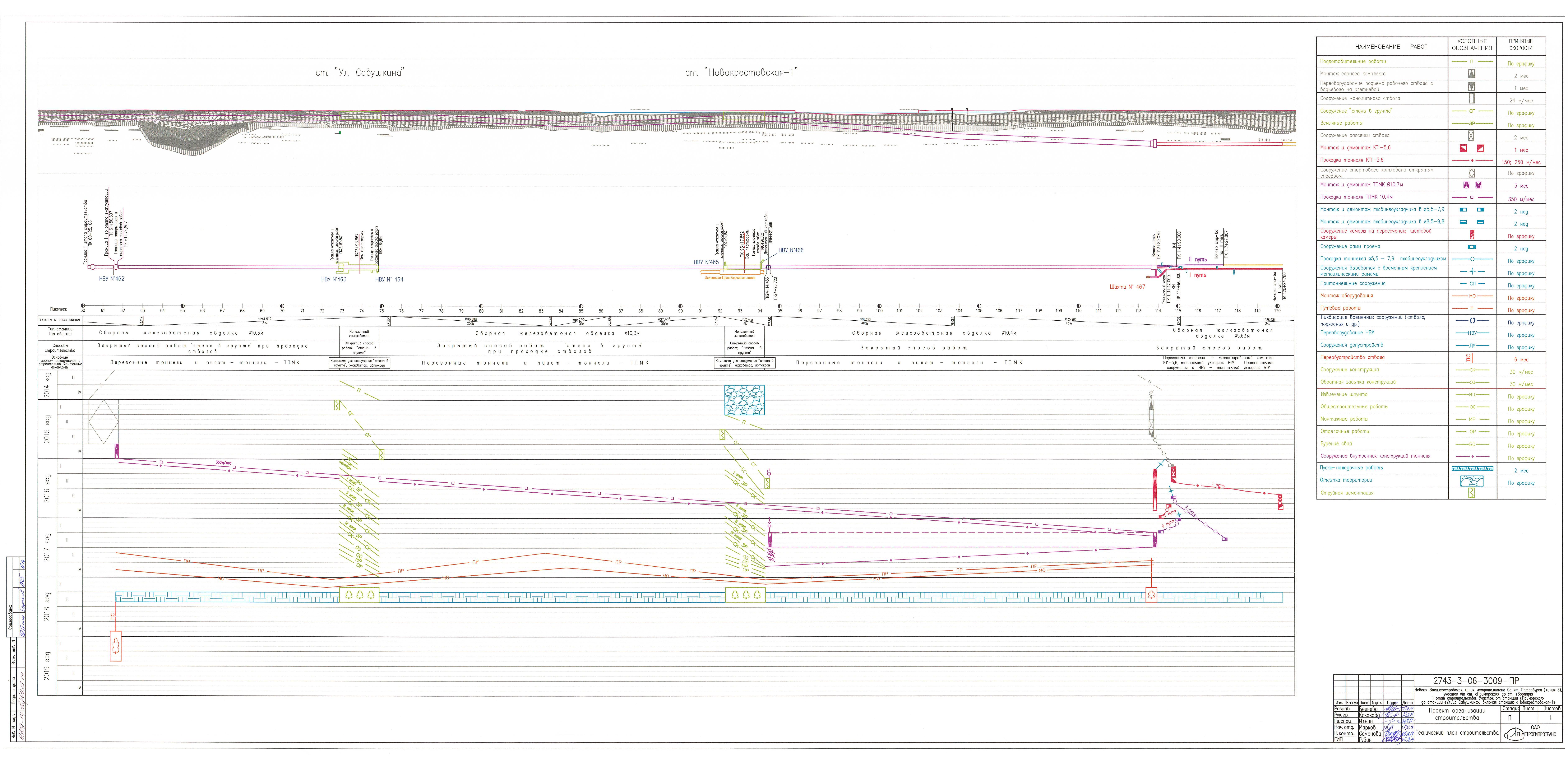

Для тех, кто по-прежнему считает, что в браке виноват только "Метрострой", - посмотрите на график сооружения "Беговой" в Проекте организации строительства.
Обратите внимание, что строительство "Беговой" по графику должно было начаться с января 2015, отделочные работы - закончиться в декабре 2017, монтаж оборудования - в феврале 2018, а благоустройство территории - в мае 2018.
Из-за нерасторопности (читай - профнепригодности) КРТИ строительство "Беговой" началось только в июле 2015 - с шестимесячным (!) опозданием (причём, должны были сказать Метрострою спасибо, т.к. строить станцию Метрострой начал ещё до заключения госконтракта!!!). Следовательно, все остальные работы тоже должны были завершиться на 6 месяцев позже: отделка - в июне 2018, монтаж оборудования - в августе 2018, а благоустройство - в ноябре 2018.
