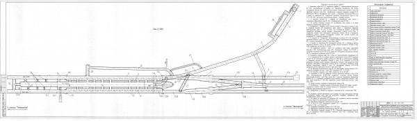

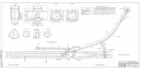

Проект строительства

Спасибо за схему!
Можно пару вопросов?
Из-за чего нельзя раскрывать противоположные и смежные проемы?
Почему выбрана именно такая конфигурация эвакуационных ходков?
Если бы эвакуационных ходок №1 (16) продлили бы чуть левее и соединили с подходным тоннелем (5) левее ответвления от пути №2, то строительство эвакуационного ходка №2 (24) не потребовалось; забутовывать подходной тоннель (5) пришлось бы только на небольшом участке от эвакуационного ходка №1 (16) (в моем варианте) до пути №2. По-делитенски кажется, что так проще.
Интересно, почему спроектировано именно так, в чем причина более сложной конфигурации тоннелей?
16. Раскрытие проемов выполняется после проходки всех трех станционных тоннелей в шахматном порядке через один. Не допускается встрывать одновременно два противоположных проема и смежные проемы.
22. Забучивается подходной тоннель №1 (5) и временный технологический ходок №2 (14).

Vasya писал(а):Из-за чего нельзя раскрывать противоположные и смежные проемы?
При раскрытии проёмов нарушается целостность обделки и возрастают нагрузки на неразобранные участки. Для равномерного распределения горного давления проёмы раскрывают в шахматном порядке.
Vasya писал(а):Почему выбрана именно такая конфигурация эвакуационных ходков?
Проектировщикам видней

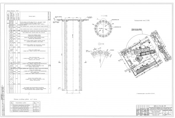

Надо знать условия строительства чтобы оценить решения.Проект проходки шахты №572
