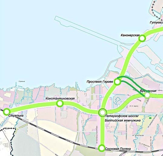

lonesome писал(а):Интересно. Но непонятно. Можете схемку нарисовать?
Если Брестскую построить там, где она и планировалась изначально (у Ленинского проспекта), а от неё построить соединительные тоннели к южному окончанию АОЛ, то это даст гораздо лучший охват сетью метрополитена жилых кварталов на Юго-Западе. Вот, смотрите:

Понятно, Спасибо. Одна картинка лучше сотни слов.

Я ещё в прошлом году писал в крти чтоб перепроектировали на старую схему, сделав вместо двухпутной ССВ просто кроссплатформу на проспекте Героев с путевым развитием скопированным с московского Парка Победы. Так можно иметь первое время 1 хвост к Сосновой поляне (переходя по съездам с внутренних путей на внешние), потом вилку (внутренние пути продлить в Стрельну), а потом продолжить АОЛ на север к Двинской и разделить линии. К тому времени (лет через 40) глядишь и район порта редевелопнется.
Альтернативно, перегон Брестская - Петергофское шоссе по текущим чертежам станет "временным", но для этого за Брестской и перед ПШ надо сделать заделы камер съездов. То что творят сейчас, за счёт решения "текущих" проблем запарывают транспортную доступность редевелопнутого порта и гиганских районов к северу от Сергиево (м.Константиновская) - где-то между бездарностью и преступлением
