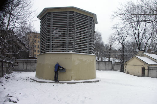

Ладно, вот фоточка 613. Человек для маштаба.

И ходить никуда не надо.+1

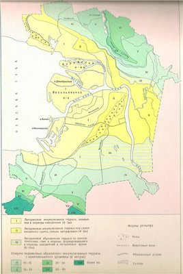

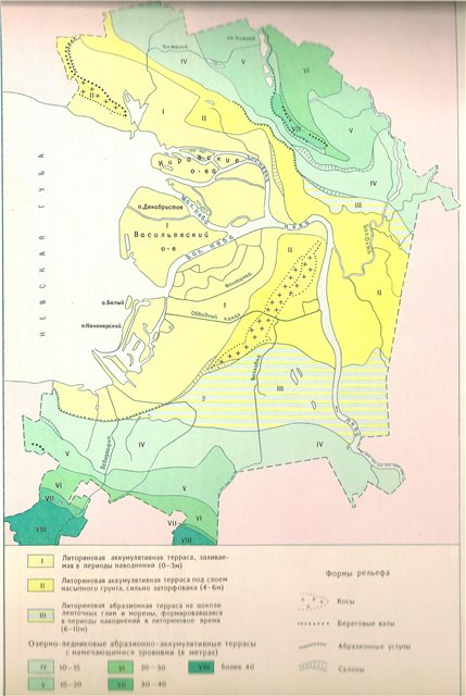

По геоморфологической карте Ленинграда (издание "Ленинград. Историко-географический атлас", М., 1977) граница озёрно-ледниковой абразионно-аккумулятивной террасы проходит приблизительно по пр. Славы (см. вложение). К сожалению, привязки к улицам нет, но раз ЛМГТ допускает строительство станции пр. Славы мелким заложением, значит, по геологическим условиям это возможно.

Alexandr K - большое спасибо, это именно то что меня интересовало, жаль лишь скан очень грубый...
Как понимаю, зона Международной, Славы, Дунайской и южнее - литорально-абразивные террасы. Это понятно.
Непонятно где же пресловутые Пулковские высоты...
Но в любом случае - огромное спасибо за ИНФОРМАЦИЮ! Карта интересная. Спасибо!

Да е-мое! Пулковские высоты - на Пулковских высотах! Как еще объяснить? Неужели вы не знаете? И причем тут они?
