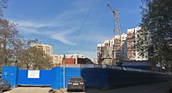

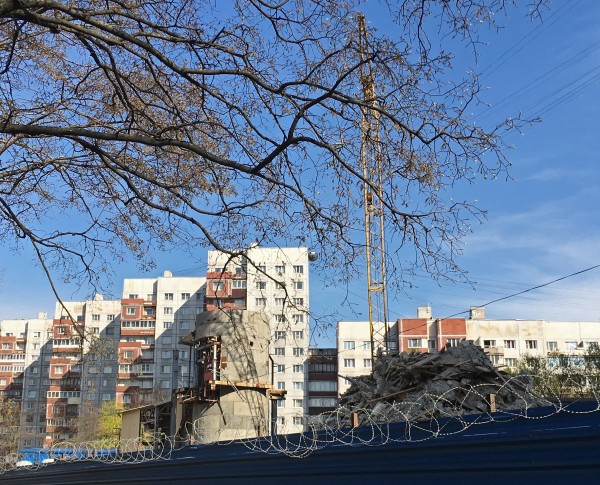

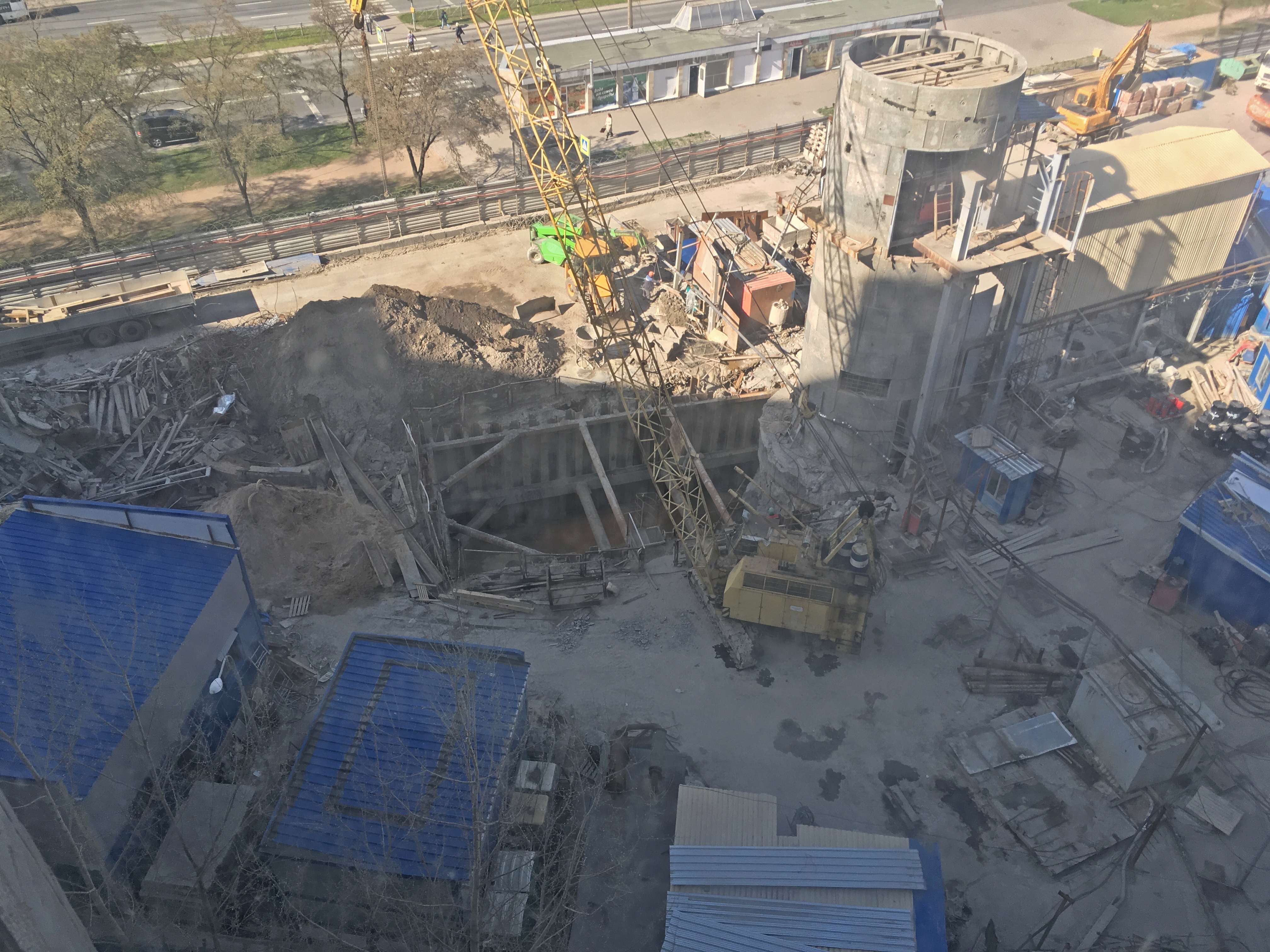

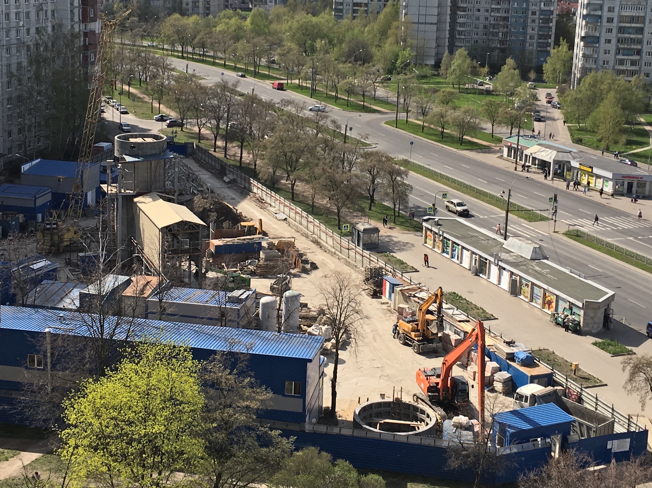

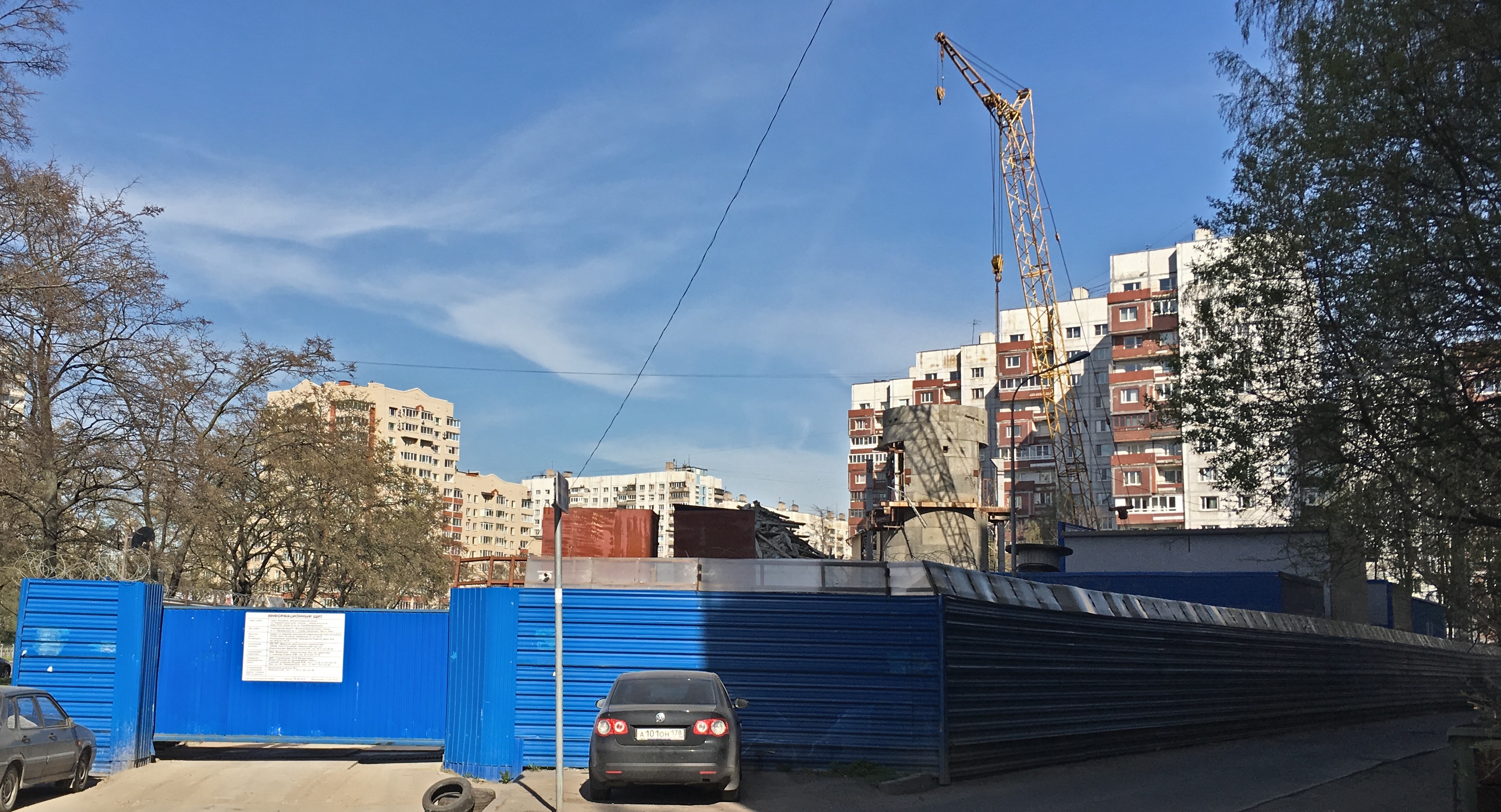

В преддверии, так сказать, запуска.
Шахта 467 сегодня.
11.05.2018
11.05.2018
11.05.2018
11.05.2018
11.05.2018
11.05.2018
11.05.2018
11.05.2018

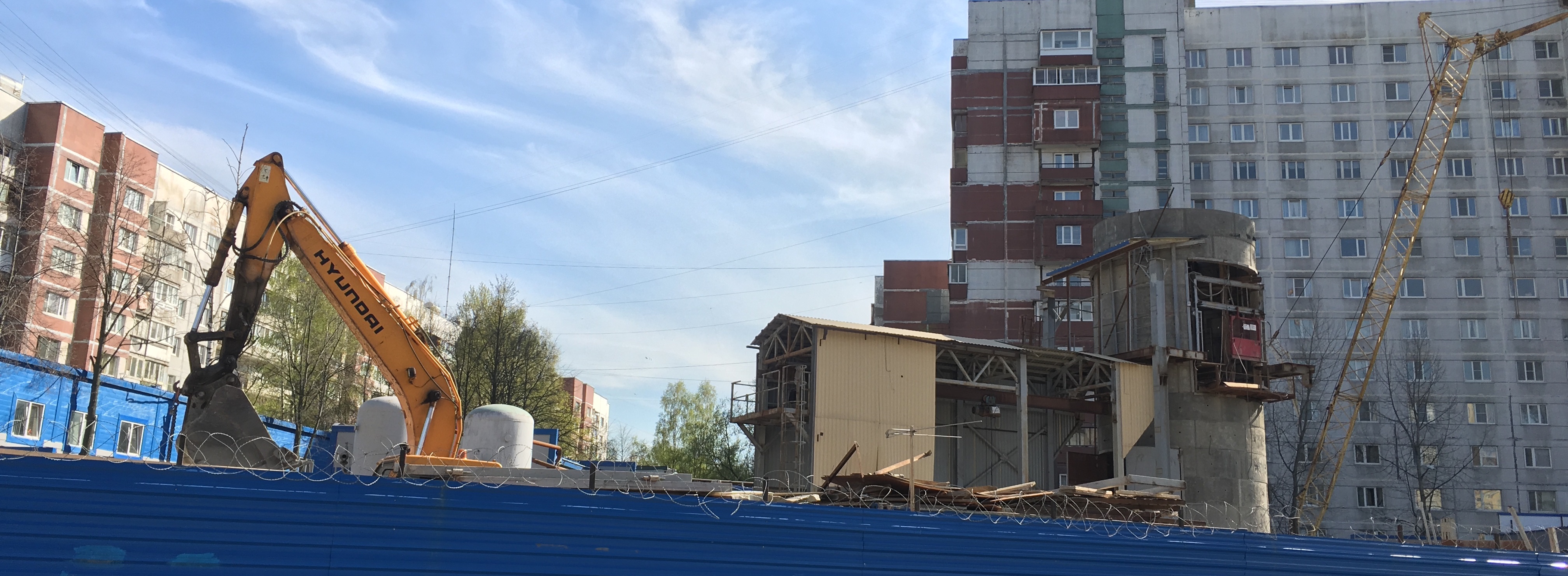

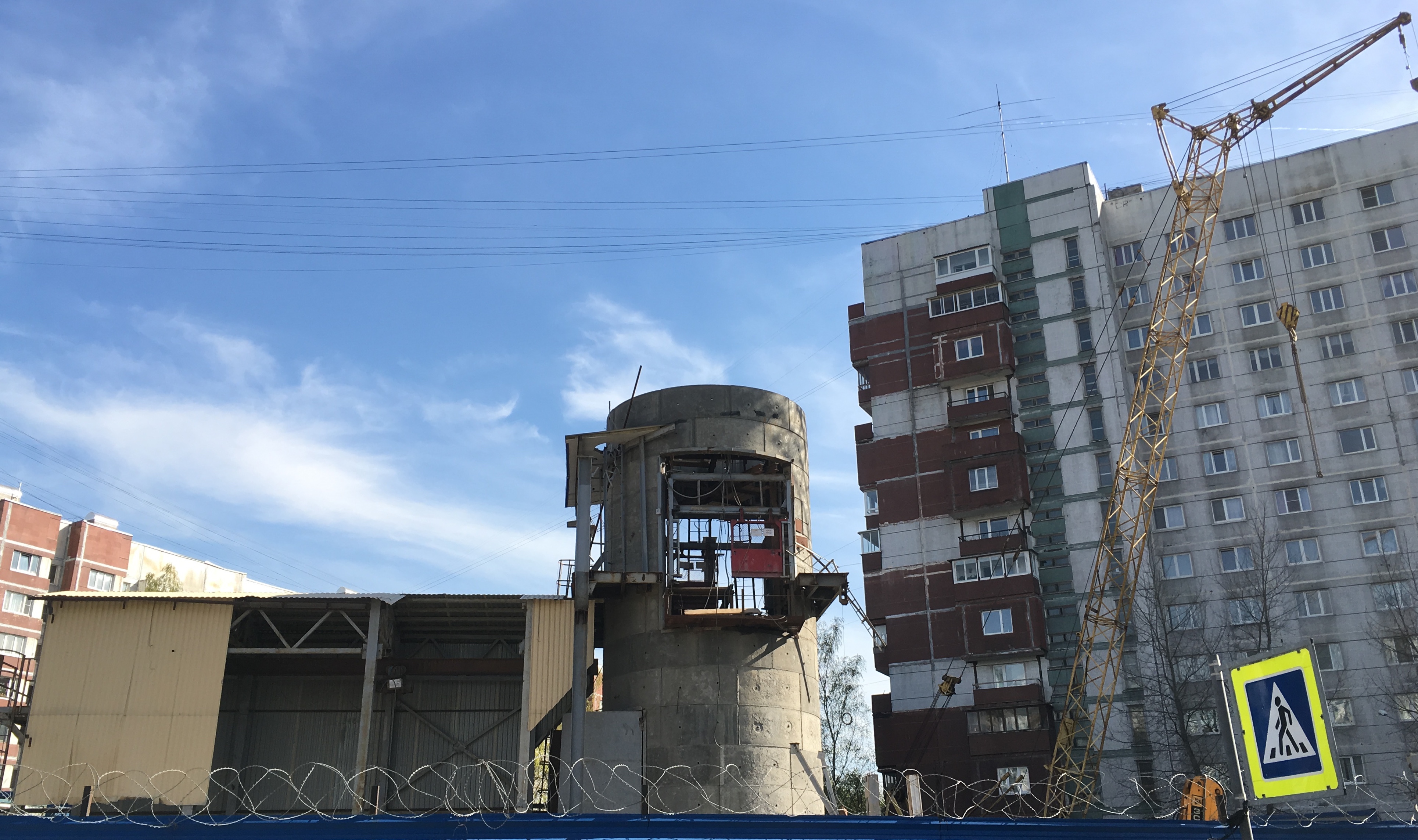

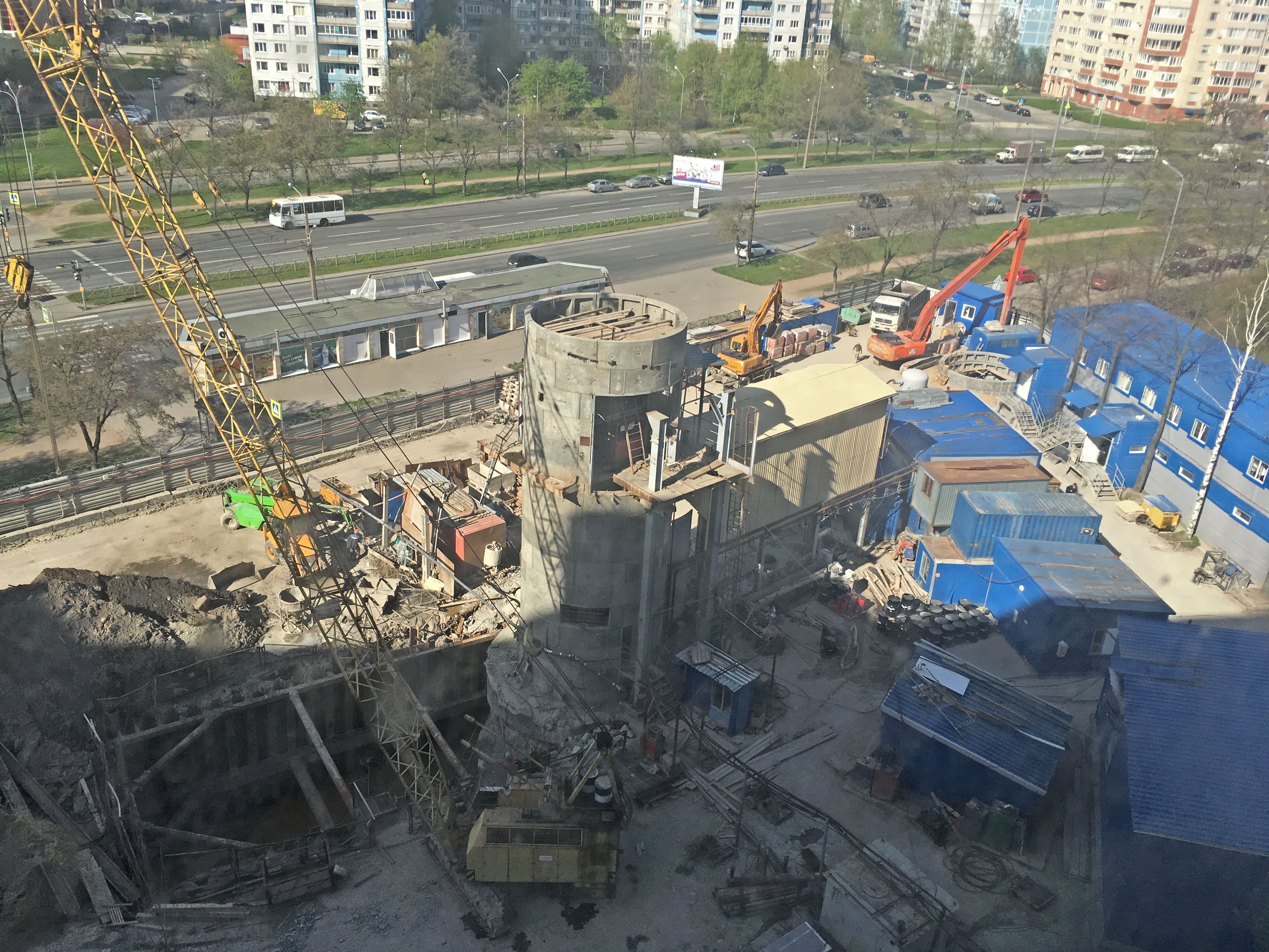

Теперь сверху.
11.05.2018
11.05.2018

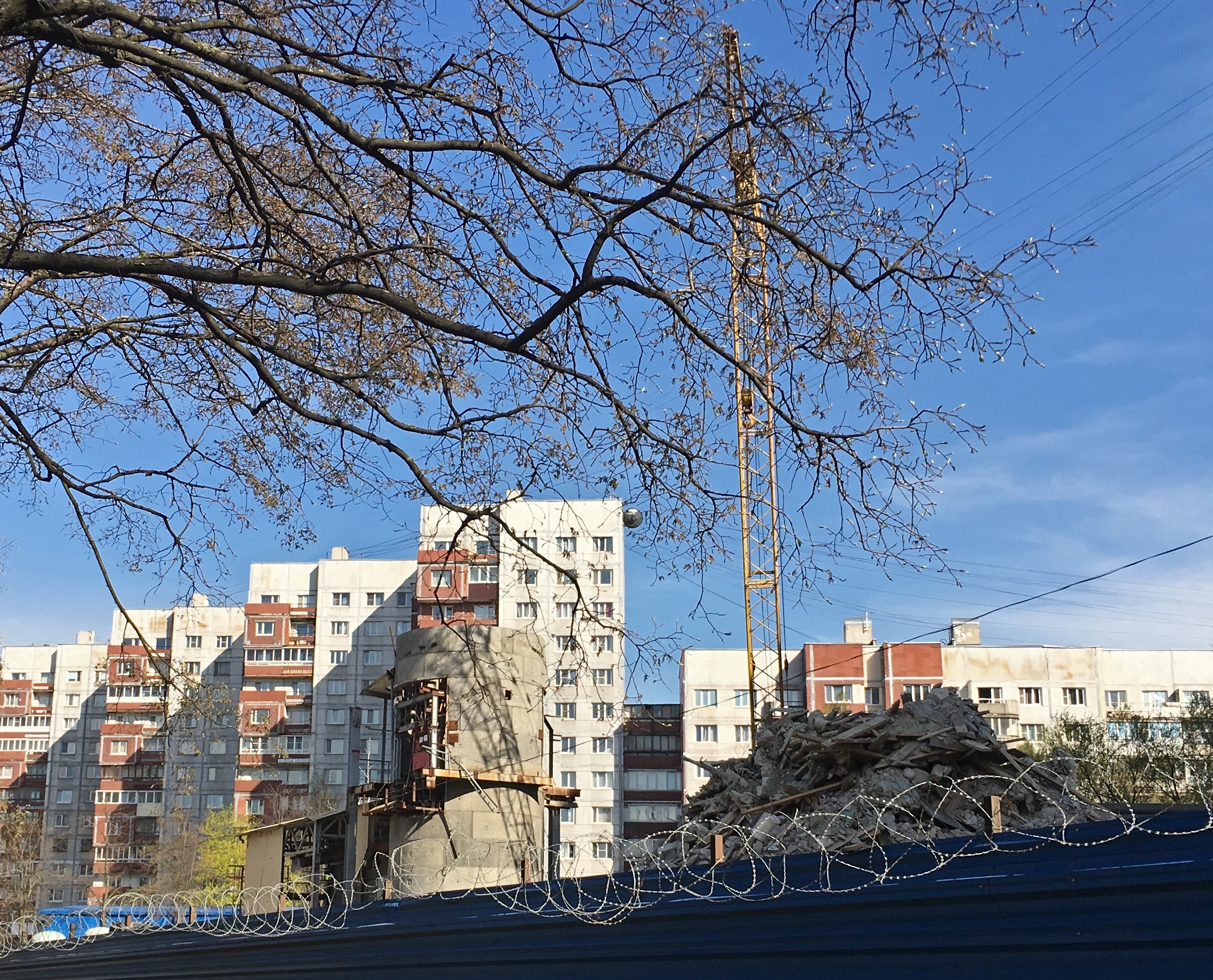

У забора, похоже, складированы тележки для вагонеток. Вряд ли привезли новые, значит подняли недавно. Интересно, это значит, до начала мая под землёй оставались некоторые выработки? А может, и сейчас ещё остаются? :shock:
11.05.2018
11.05.2018
11.05.2018
11.05.2018
По сравнению с предыдущим разом прогресс (имхо) незначительный. Все ушли на «Беговую» или опять проблемы с финансированием?
ghty писал(а):У забора, похоже, складированы тележки для вагонеток.
Это тюбинговозки.
ghty писал(а):Интересно, это значит, до начала мая под землёй оставались некоторые выработки? А может, и сейчас ещё остаются?
Не ясен смысл вопроса. Под землёй, естественно, есть различные горные выработки, которые строились через данную шахту. В первую очередь - для вентиляции перегона. Тюбинговозки использовались для перевозки разных грузов от ствола к перегону и обратно. Как только они стали не нужны - их выдали на поверхность. Что тут странного?

Меня удивило, что горный комплекс разбирают, но под землёй ещё ведутся проходческие работы.
Ну, то есть, демонтаж комплекса ведь должен тормозить проходку под землёй. С другой стороны, поскольку комплекс ещё эксплуатируется, то и его разборка должна идти медленнее, чем могла бы.
Не логичнее (и быстрее) ли было бы сначала разобраться со всем внизу, а затем быстро разобрать комплекс?
Сообщения: 1721
Станция метро: Приморская
Сообщение Manhattan »
ghty писал(а):Меня удивило, что горный комплекс разбирают, но под землёй ещё ведутся проходческие работы.
Никаких проходческих работ там давно не ведется, там вовсю поезда ездят. Горный комплекс оставили возможно для того, чтобы поднимать из шахты строительное оборудование, инструмент, строительный мусор, возможно что-то опускать в шахту. Хотя это лишь мое предположение, не знаю можно ли так.
