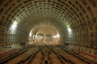

А как контактный рельс проходит перекрестный съезд? там тоже такие удочки есть?
- djtonik
- Отец-основатель
- Сообщения: 6769
- last_fm: djtonik
Re: Контактный Рельс
При проследовани перекрёстного съезда, КР есть с обоих сторон от него, но, естественно, с промежутком.... Ща попробую найти фотку.

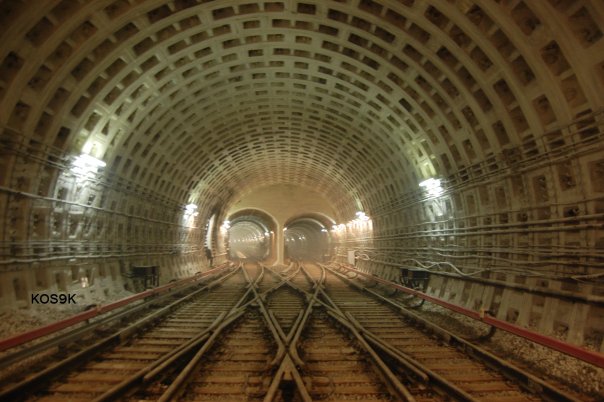

Вот например, найдено на просторах "Контакта". Перекрёстный съезд Спасской.
Спасибо. теперь понятно.
