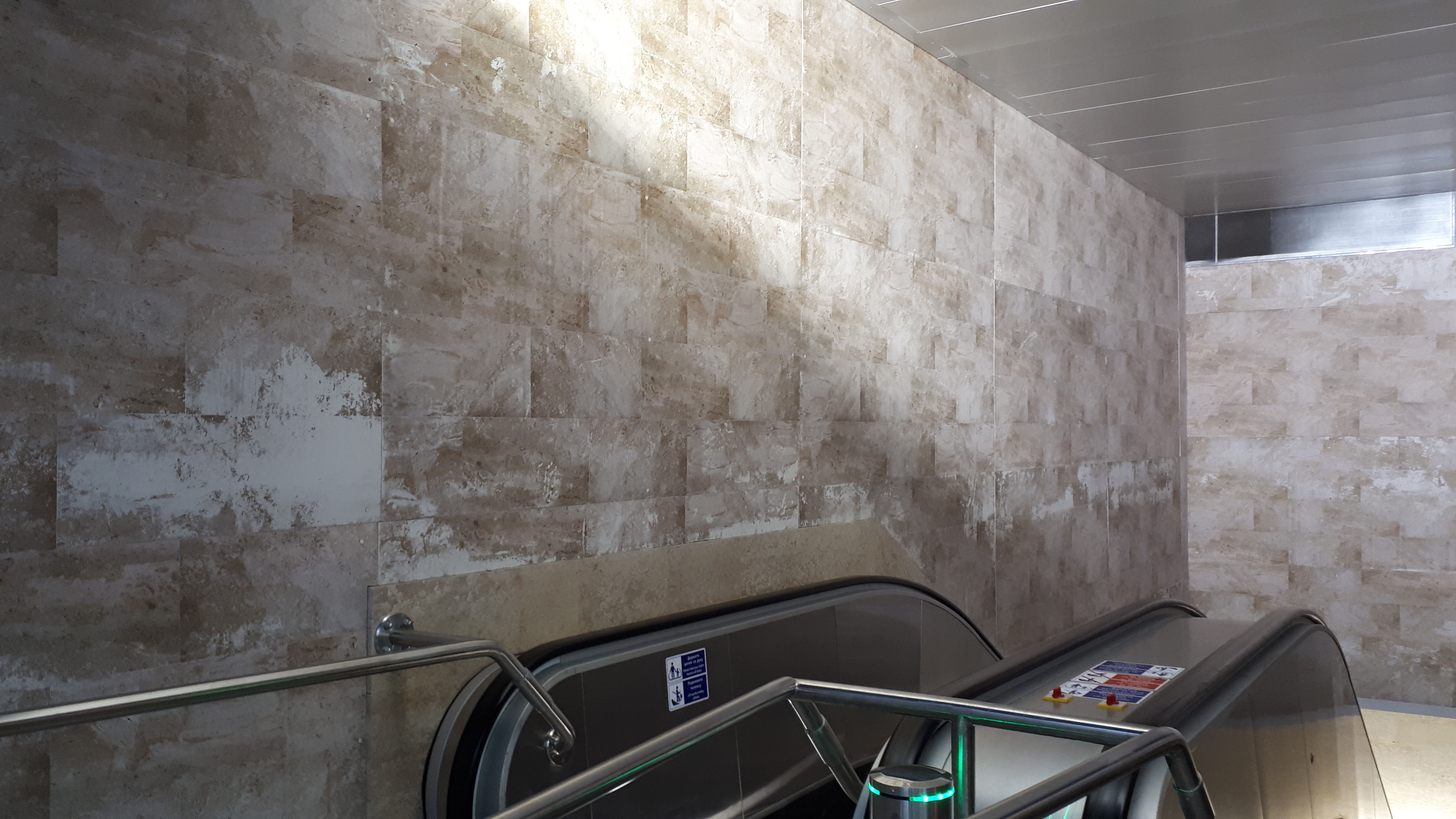

darkglare писал(а):вот искренне, в чем тут виноваты архитекторы/дизайнеры...
В том что например внешние блоки кондиционирования висят в пассажирских помещениях, а не на улице. Короба внешней проводки и т.д. За то что в проекте не указан RAL цвета плитки видимо. Из-за этого в проекте одно (ещё более менее), а на выходе другое. За то что лестница в стену упирается в Шушарах, за двери на стенах. Неужели нельзя было коммуникации как то по другому пустить?
Напомню что за это порно люди получили несколько сотен миллионов рублей и не по одному разу. А качество как будто сын уборщицы делал.

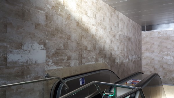

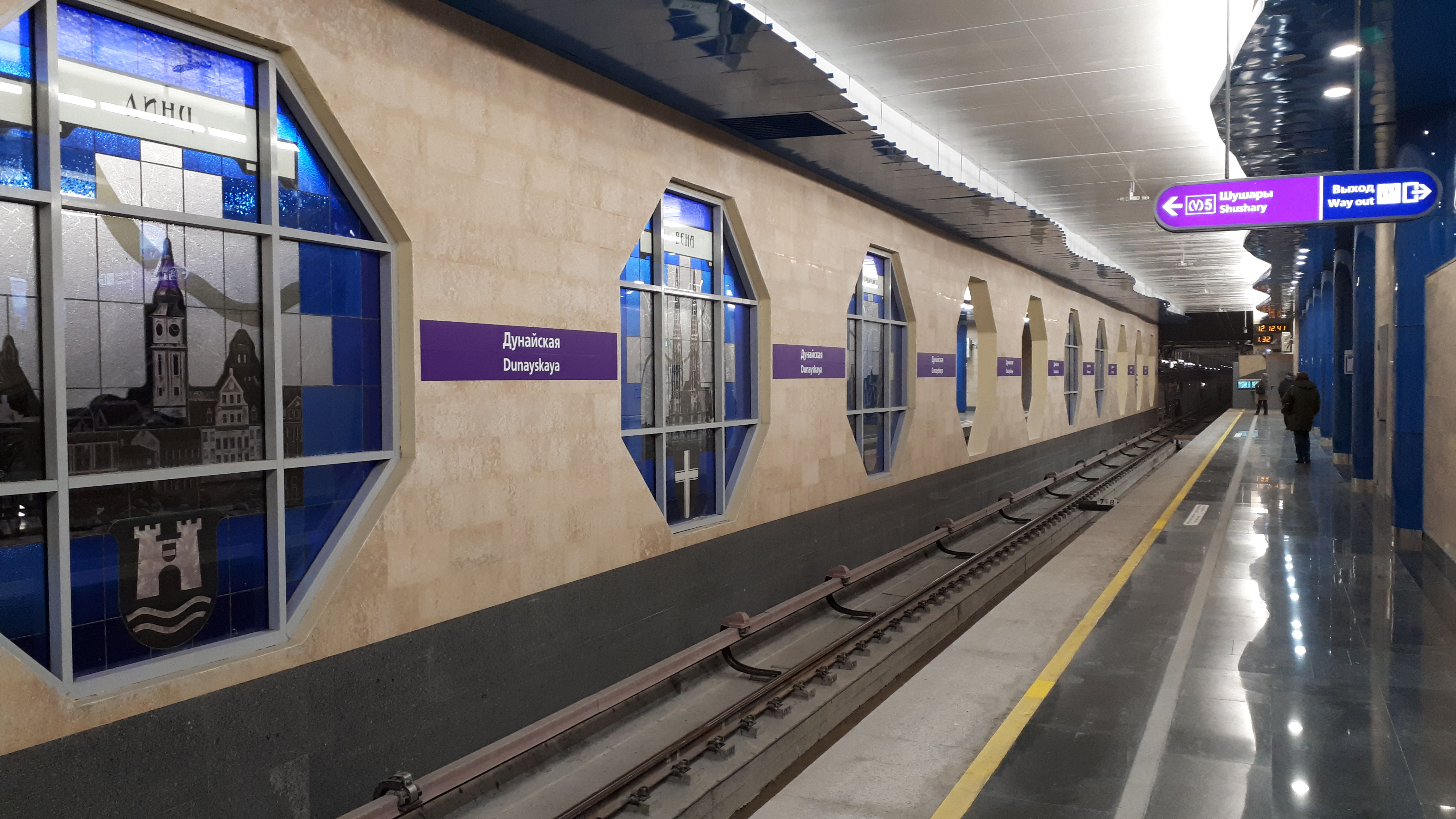

Станция могла бы быть красивой, но исполнение всё испортило. Жуткая халтура, все сделано тяп-ляп и очень непрофессионально. Возможно, у Ростехнадзора к этому нет претензий (технически все нормально), но претензии должны быть у заказчика, как мне кажется.
Северный выход
Южный выход
Фанерки вместо мозаики
Северный выход
Южный выход
