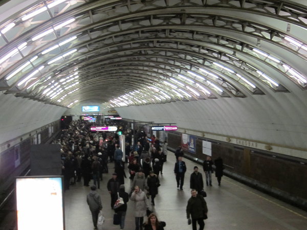

в 16-40 я поднялся на садовую и увидел гораздо больше народа на платформе по 1-му пути, чем обычно. сначала подумал, что просто поезд ушёл в депо, поэтому народу скопилось много, но отключённые интервальные часы в сторону звенигородской какбе намекнули, что дело серьёзное. интервалы были очень большие, а подъезжающие поезда выезжали и отправлялись медленно. потом по громкой связи объявили, что движение по ФПЛ приостановлено и посоветовали пользоваться МПЛ и ПЛ, народ, к слову, активно пользовался этим советом, поэтому серьёзной давки не было. Я никуда не торопился и решил запечатлеть на память толпу на садовой. фото прилагаю.
не смотря на повторяющееся объявление о том что ФПЛ не работает, поезда, хоть и с большим интервалом, приходили по обоим путям. правда, вели себя нелогично. то поезд высаживал на садовой пассажиров, то следующий забирал. Ниже прилагаю видео. сразу прошу прощения за качество ибо на станции было много господ полицейский и господ СКМ, и я не хотел нарываться. качество тоже хромает =)
