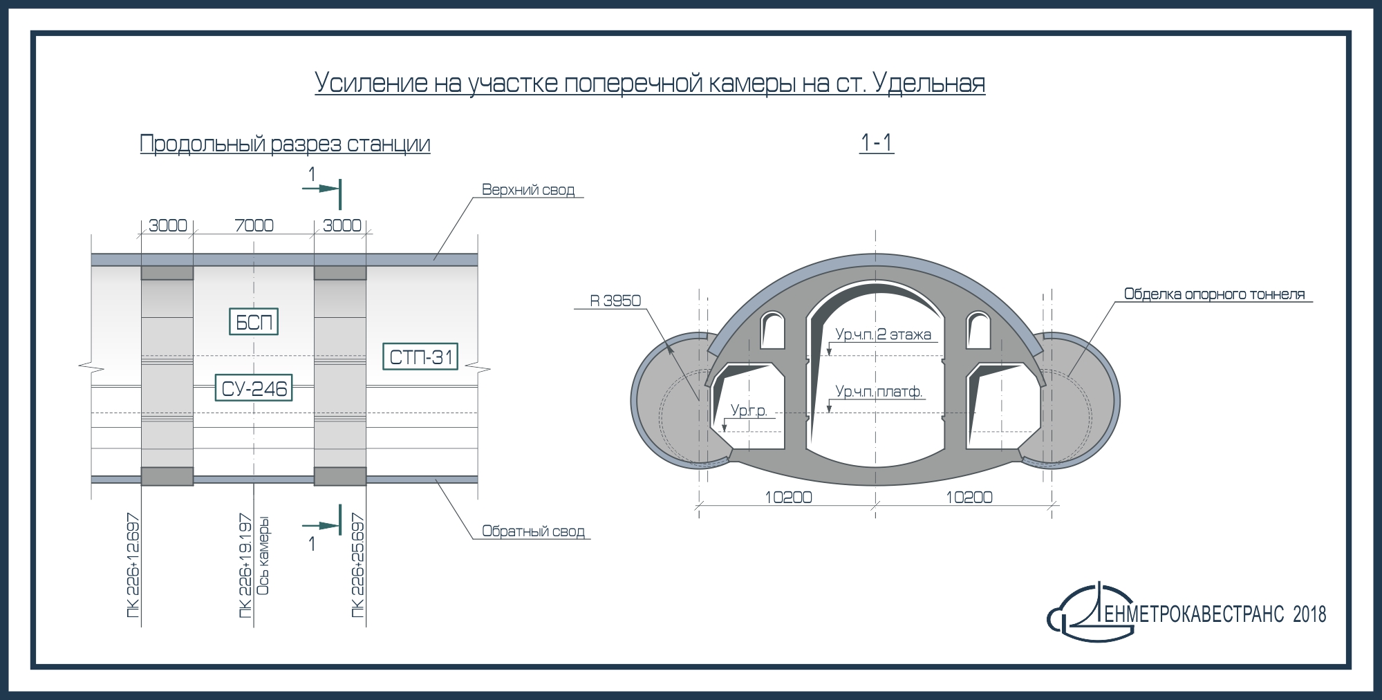

- Ignat
- Сообщения: 431
- last_fm: Ta6ypeTKo
Re: Преимущества односводчатых станций
Раз такой интерес, нарисовал вам вот такую схемку
- karhu
- Сообщения: 3938
Да уж, с односводами всё серьёзно.
Выглядят эти "унтерцуги" очень величественно.
