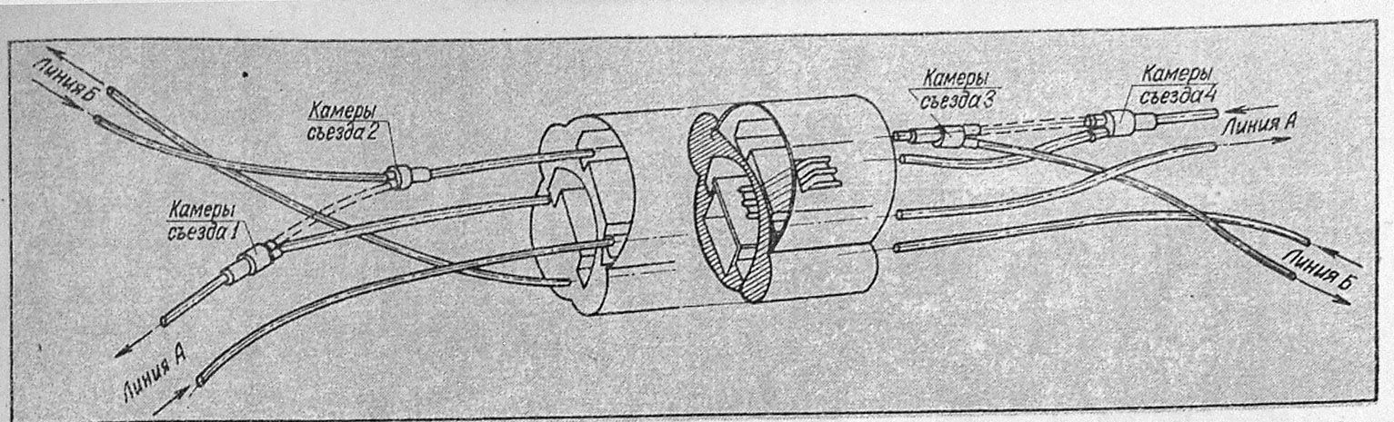

двухъярусный односвод (то есть оба яруса односводы)
Никак не могу себе представить два классических односвода, водружённых один на другой. Т.е. представить-то можно, но непонятно как это будет работать. Что имелось в виду-то?

Roskas писал(а):Никак не могу себе представить два классических односвода, водружённых один на другой. Т.е. представить-то можно, но непонятно как это будет работать. Что имелось в виду-то?
download/file.php?id=13002&mode=view
