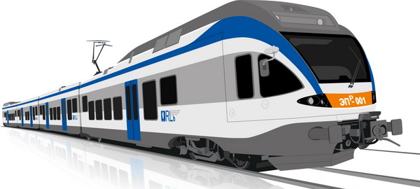

Что-то типа швейцарских электричек Штадлер неплохо было бы, которые батька Лукашенко для Минска купил.
- Вложения
- stadler_blue_full.jpg (49.41 КБ) 18299 просмотров

Нам же поют сладкие песни про производство в РФ электропоездов "Ласточка".
