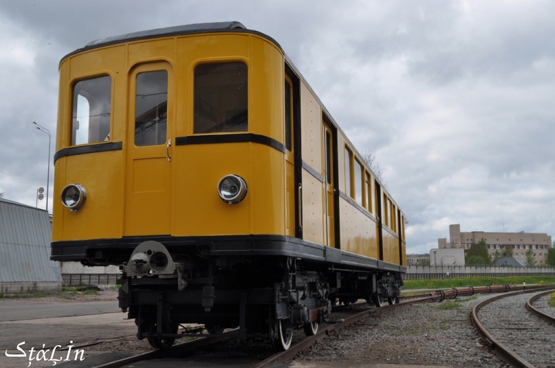

Не совсем понятна цель данного проекта.
Размещать в музее макет чего-либо - какой смысл?
Что в этом вагоне настоящее?
А если настоящего ничего нет, то восстановленный объект должен быть работоспособным (т.е. полностью имитировать то, на что он похож, выполнять свои функции).
Кому интересна имитация каменного топора, изготовленная при помощи лазера и помещённая под стекло в музее?

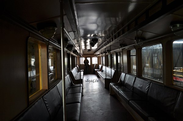

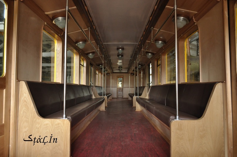

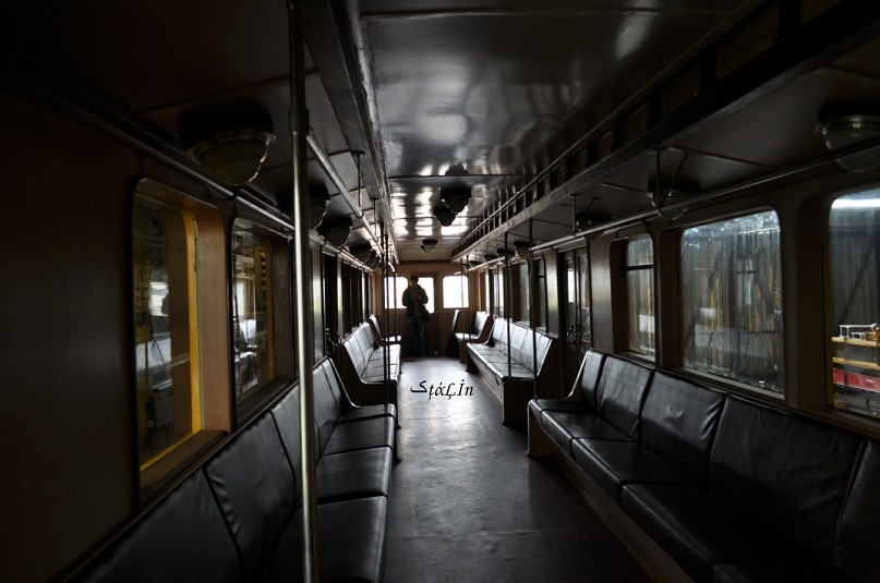

и насколько достоверен салон? неужто такие плафоны были у немцев? получается, наши с них слизали?
- Сообщения: 4438
Re: Ретропоезд
По-моему такие плафоны появились только в Д, если не в Е. Явно поставили то, что было, особо не заморачиваясь. Да и всё остальное сделано примерно так же. Достоверность очень отдаленная, как мне кажется.

Это точно.Den.S писал(а):По-моему такие плафоны появились только в Д, если не в Е. Достоверность очень отдаленная, как мне кажется.
Такие плафоны, правда, появились в Г, но это ничего не меняет.
Огорчили спинки диванов. Да и нижняя их часть тоже.
Моя оценка - "плохо". В музей такое ставить нельзя.

Сделали как смогли ,правильней сколько денег отпустили , с нашей бригады 3 человек выделили в ущерб основной работе. Ем тоже после КВР очень от оригинала отличается

И лампочки там энергосберегайки
