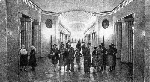

djtonik писал(а):в40 имел в виду задел в виде этой площадки в середине центрального зала. Никаких поперечных камер, естественно, не было.
Сильно подозреваю что это нифига не задел, а декоративный элемент такой.
Хотели бы как задел сделать - сделали бы его выше и без колонн со стороны лестницы.
Я сильно подозреваю, что переход планировался в торце, но когда строили ТИ-2 - решили сэкономить на центральном зале и пришлось переход вкрячивать посередине.
Сообщения: 6747
Re: А всегда ли были заделы?
Почитайте старые книги 50-х годов, там сказано именно о том, что площадка в середине ЦЗ сделана для пересадки на МПЛ.
В торце строить что-либо очень проблематично (иначе можно было задуматься о втором выходе), т.к. там сложная многоуровневая система технических помещений, а так же выход в ВШ-17 и за фальшпотолок станции (можно пешком дойти до плафона над пересадкой).
