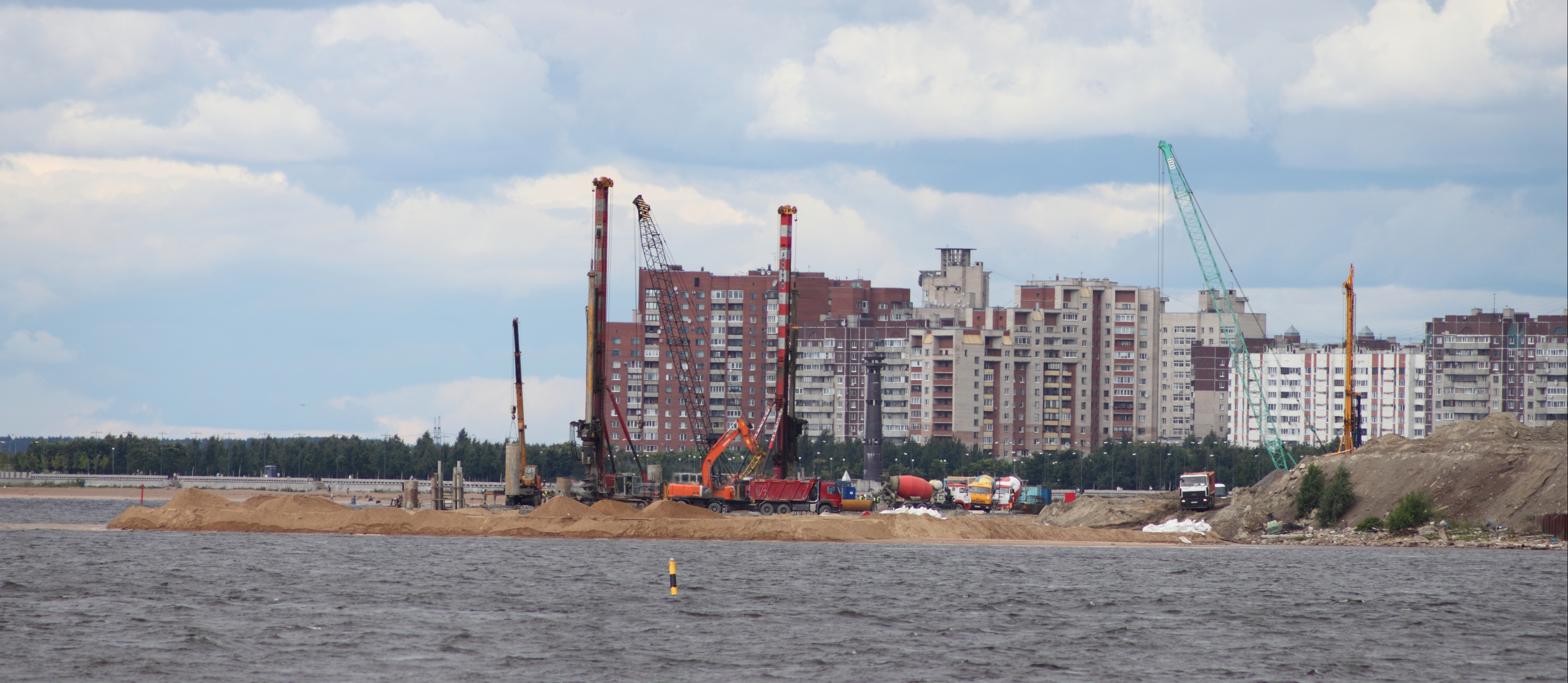

Хорошо иллюстрирующая процесс фотография Alex178rus (спасибо ему) с http://spb-projects.ru
Процесс "намыва" вовсю идёт. Конечно это не "намыв" в общепринятом представлении - никаких земснарядов нет. Просто отсыпка песком. Пока не под станцию, а под опоры ЗСД, но для станции будет тоже самое. Никаких "бетонных островов" тоже не будет, просто на отсыпанной территории сделают обычную струйную цементацию, как на большинстве последних строек - "Звенигородской" например или тех же "Славы" с "Южной".
И представьте себе такую же стройплощадку в парке с восточной стороны стадиона. Лучше ему от этого точно не станет.

А ты погляди ещё раз на снимок какая техника работает и что она делает. Это вовсе не работы по "намыву", это строительство опор эстакады. Так что примерно такая площадка была бы и с восточной стороны - работы по выемке котлована покруче строительства опор. Стоимость же "намыва" в общем бюджете невелика. Не говоря уж о кривых тоннелях по твоему варианту.

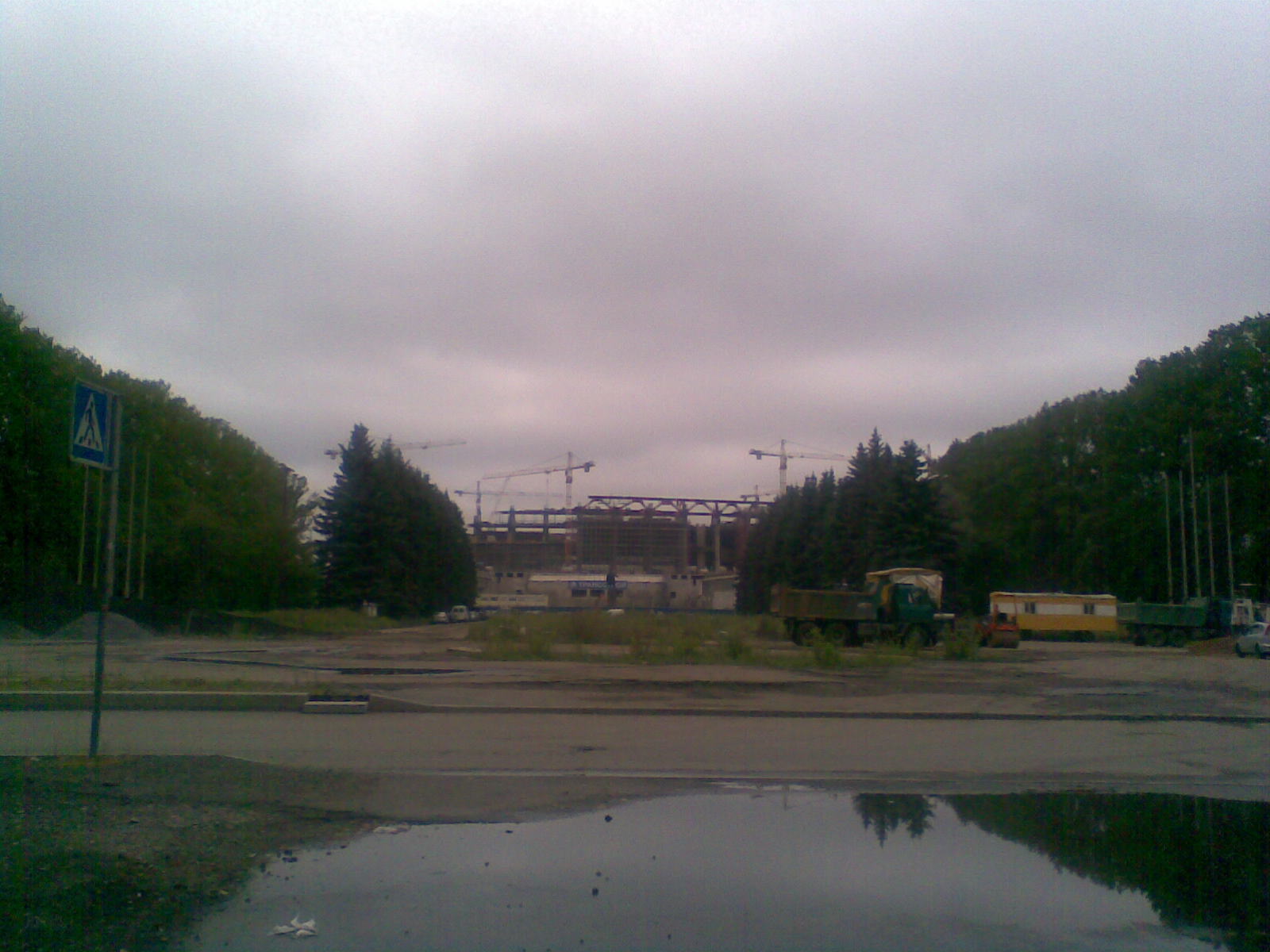

Вот фото территории к востоку от стадиона (снято на колпачок от авторучки). По-вашему, недостаточно места дял стройплощадки? Ёлки с тополями и Кирова в расчет не берем (памятник никто не мешает потом на место вернуть, деревья конечно пострадают, но высадить новые на их месте не проблема).

Хватает конечно места и всё благоустроить можно. Но с западной стороны получится ничуть не хуже. А по трассировке гораздо лучше.
