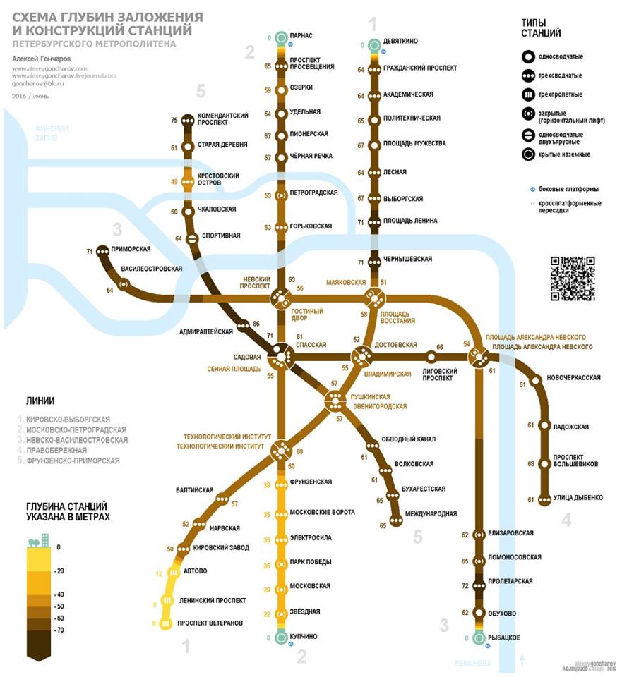

По всем станциям на этой схеме погрешность в районе 2-5 метров.

Что-то явно привирает эта схема даже в соотношении глубин: например, Новочеркасская "на горке" находится по отношению к Ладожской и ПлАН-2, а тут им всем трем одна глубина указана. И абсолютные цифры также вызывают сомнения.

Правильно ли назвать "Спортивную" односводчатой двухъярусной? Сверху-то она односводчатая, а снизу...
Re: Глубина станций метрополитена
Правильно. По конструкция станция односводчатая. А внутренние ярусы выполнены в сборно-монолитном исполнении.

А! Не обратил внимания: там еще и типы станций напутаны - колонные и пилонные под одну гребенку "техсводчатые" сведены. Хотя их конструкции принципиально разные.

Автор просто применил свою классификацию станций. Имеет право.
Можно было ещё классифицировать станции, например, по типу отделки путевых стен:
мраморные, гранитные, керамические, пластиковые, металлические...

Не не не - у автора в классификации есть и трёхпролётные и трёхсводчатые (ну не знает человек терминологию), но загнал он все в трёхсводчатые, трёхпролётной нет ни одной.

Ну как же, есть, все три, Автово, Ленинский пр., Пр.Ветеранов.

А мне всё понравилось. Для простого обывателя этой информации вполне достаточно.

Для простого обывателя глубина и конструкция станции, в общем-то неинтересны.
Так что это "для непростого обывателя", скажем, "интересующегося".

Нет, ну я конечно могу тут написать истинные глубины всех станций по УГР с точностью до 10 см относительно уровня моря, только, боюсь, такого мне не простят =)
