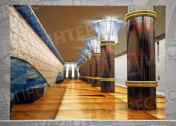

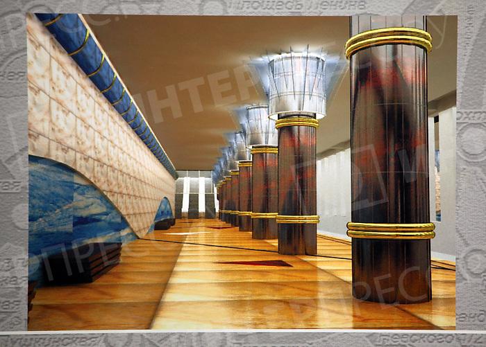

тот же рендер 2014 года, но чуток получше качество картинки
