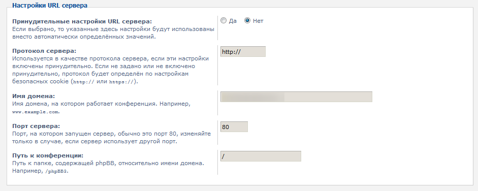

Alien2001, речь про это?
Alien2001
Спаситель форума
Сообщения: 1161
Re: Переезд
Сообщение Alien2001 »
Да, именно об этом. Надо поиграться с этими настройками. Не видя, что там стоит, судить сложно.
