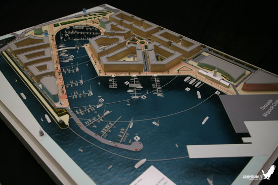

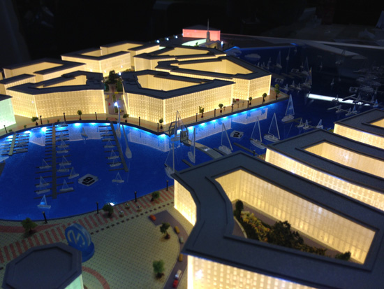

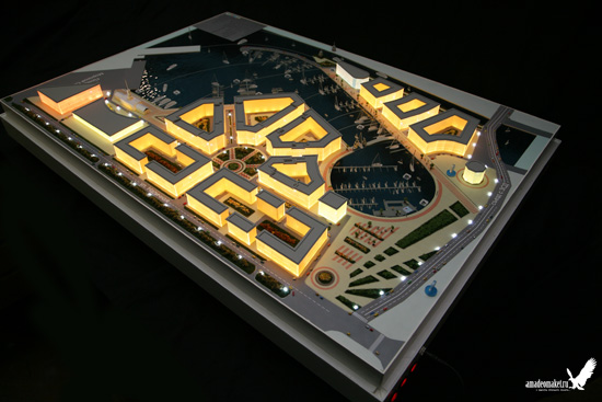

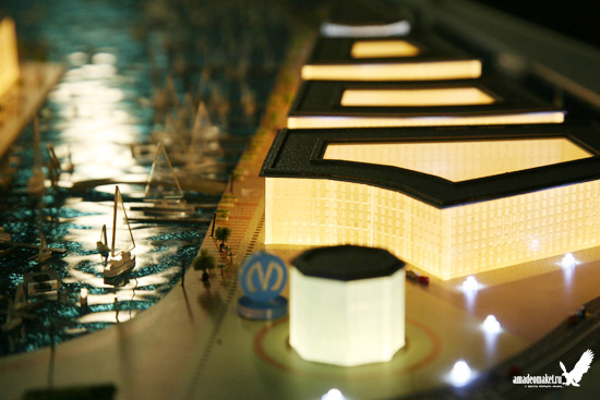

Представлена возможная модель застройки Ленэкспо
Стало известно, как застроят территорию Ленэкспо на Большом проспекте В. О., 103. Скоро выставочный центр переберется в «Экспофорум», а на освободившейся территории построят жилье.
В 2014 году откроется новый конгрессно-выставочный центр «Экспофорум» на Петербургском шоссе. В это же время прекратит существование как экспокомплекс Ленэкспо на Васильевском острове. Освободившуюся территорию отдадут под застройку, сообщал ранее гендиректор компании «Экспофорум» Анатолий Еркулов.
Один из возможных вариантов застройки был опубликован в Интернете. Разработкой макета проекта развития территории занималась макетная студия «Амадео». Выяснить, кто является автором проекта, корреспонденту «Карповки» не удалось — в студии отказались раскрывать эту информацию.
Согласно представленному макету, на месте существующих построек собираются возвести новый многофункциональный комплекс. В акватории ковша Галерного фарватера будут оборудованы стоянки для яхт и катеров. Здание Морского вокзала планируется приспособить под культурные цели. Кроме того, проектировщики учли появление в будущем станции метро «Шкиперская» (продолжение Правобережной линии), предусмотрели для нее вестибюль.
Как сообщили сегодня «Карповке» в Ленэкспо, проект реновации еще не утвержден. «Сегодня рассматриваются разные варианты развития данной территории в различном соотношении функций. Для разработки концепции привлечены несколько архитектурных бюро, но на данный момент утвержденных вариантов нет», — прокомментировала официальный представитель ОАО «Экспофорум».
http://karpovka.net/2013/04/26/110115/ (Подчёркивание моё). — По ссылке есть несколько фото, но я приведу только относящиеся к обсуждаемой теме:

Вестибюль на этом макете подозрительно смахивает на вентшахту :)
Re: Театральная - Морской Фасад (Лахтинский радиус)
Добавлено: 27 апр 2013, 13:38
Великоват для венткиоска (если сравнивать с размерами окружающих зданий).
Добавлено: 27 апр 2013, 14:14
Да и для вестибюля великоват. Похоже, вестибюль - это та маленькая пимпочка, на которой сверху эмблема метро. А эта ВШ-переросток вообще непонятно что, какое-то здание.
