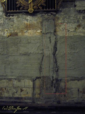

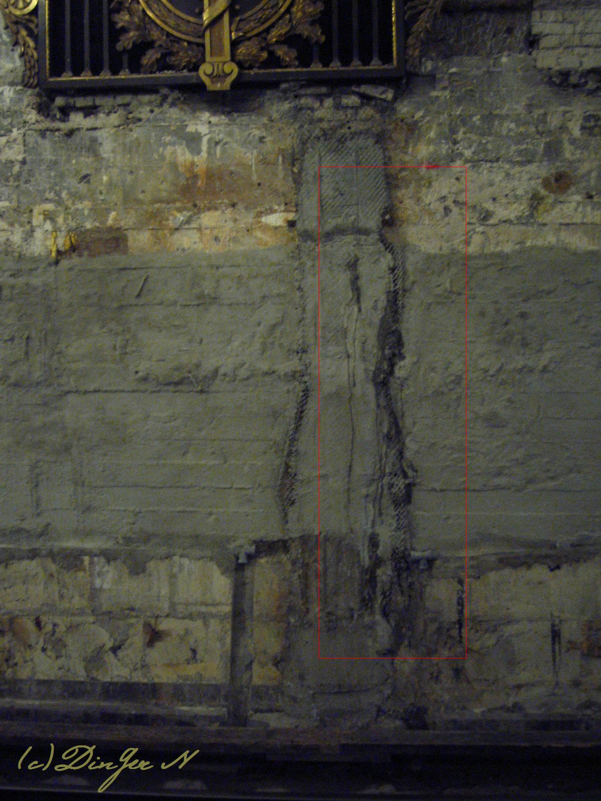

Сегодня имел возможность не торопясь осмотреть ход ремонтных работ на путевых стенах. Пусть спецы меня поправят (я не строитель), но появился большой вопрос о целях этого ремонта, т.е. это гидроизоляция + обновление мраморной плитки, либо же просто "косметика". Судите сами, вот факты:
1) велись ли какие-то работы по нагнетанию чего-то там понять не смог, т.к. отремонтированная ж/б стена покрыта стяжкой, однако примечательно другое: на этой стяжке проявляются пятна сырости.
2) способ крепления мраморной плитки - по лагам, т.е. к ж/б стене по всей высоте через каждые полметра вертикально прикреплены узкие стальные полосы. Очевидно, плитка крепится не к самой стене, а к этим полосам.
Вывод: похоже, создается фальш-стена, ибо между железобетоном и тыльной стороной плиток имеем люфт 1..2 см. Если так, то визуально мрамор будет красивым, вода же по стенам будет течь, как и прежде, просто этого никто из пассажиров не увидит.
Хотелось бы послушать специалистов :Bravo:

Что-то странное.
1). точно проявляются? Может наоборот, не просохло до конца?
2). Если делать фальшстену, типа вентилируемого фасада на относе, да ещё и с возможностью дренажа, то надо делать не так. Камень с внутренней стороны необходимо по полной программе изолировать от воды. Иначе мрамор сгниет мгновенно.
Не верится, что лепят такое фуфло. наверно, все-таки, сток воды не предусмотрен.

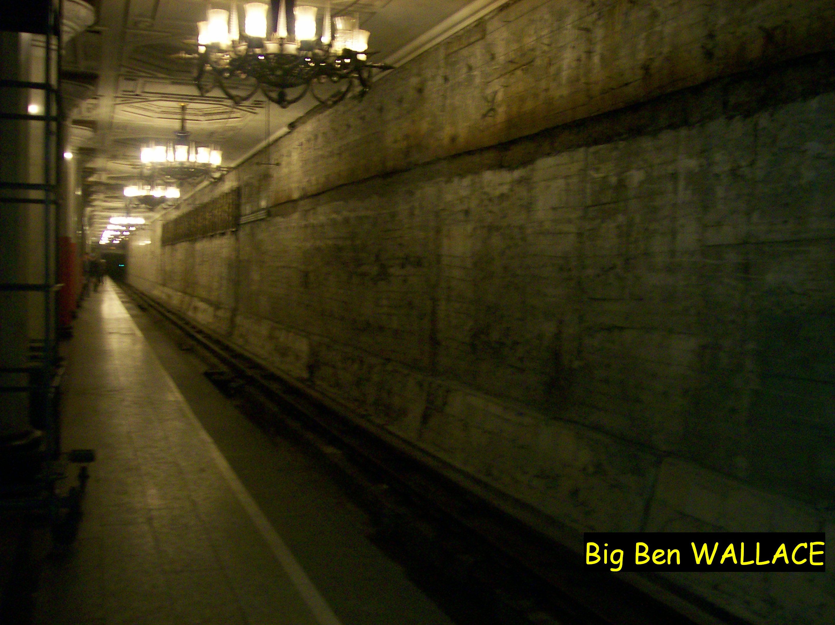

И ещё одна фотка..
