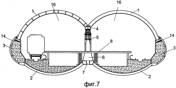

Нашел вот такой тип станций двухсводчатая станция глубокого заложения. Почему бы нам такое не построить в Питере. Вот статья http://www.findpatent.ru/patent/253/2536539.html как предложение, Кантемировская, или на ККЛ что нибудь.

Re: Будущие типы станций
Alexsey
Главный вопрос - для чего?
Зачем такой сложный конструктив с огромным объемом извлекаемой породы?
- Alexsey
- Сообщения: 898
- Станция метро: Парк Победы
вместо односводов. Или односводы проще?

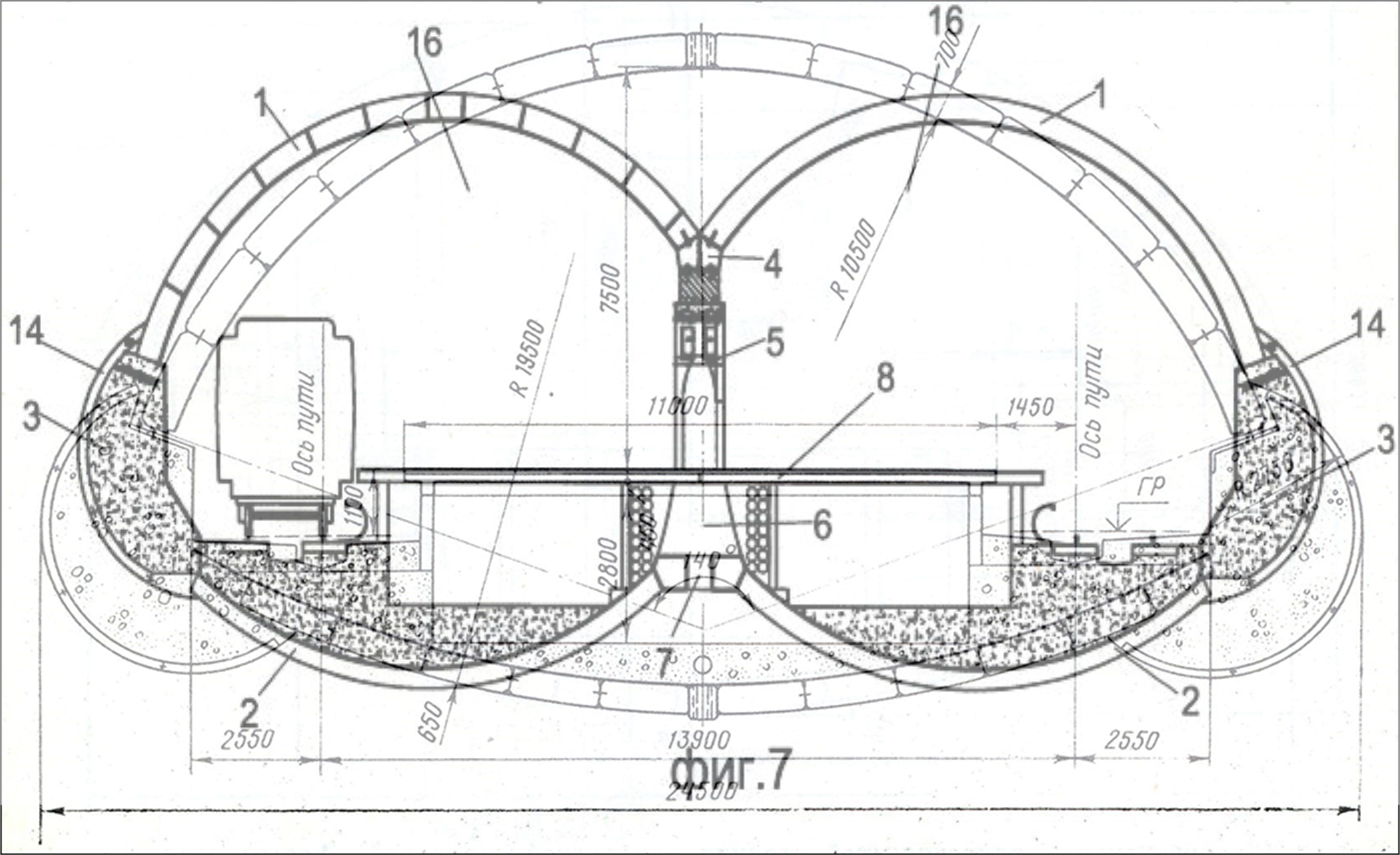

А я, например, не уверен, что объём породы сильно больше (если вообще больше), чем на трёхсводчатой станции. А выглядит она гораздо просторнее. Плюс позволяет физически, но органично разделить встречные потоки вплоть до эскалаторов. По мне, так вполне можно рассматривать для периферийных станций в спальниках - с ярковыраженными направлениями потоков.
Наложил бы кто-нибудь в масштабе сюда же односводник и трёхсводник...

Alexsey писал(а):вместо односводов. Или односводы проще?
Ну конечно проще. Тут вы два односвода практически сооружаете, которые ещё отчасти и колонная станция. Слишком многодельно + теряются плюсы односводов (размещение СТП, БСП, камеры съездов, натяжной и тд в одной выработке, большое пространство для размещение пассажиров и другое, что делает односводы одним из самых удобных и совершенных типов станций, который можно строить с максимальной механизацией). А тут и доп. выработка для сооружения колонно-прогонного комплекса, и с включением его в работу запары, и нужно следить, чтобы своды уравновешены были на колонне. Очень сложно и экспериментально, а толку от такого типа?
Ему есть только одно применение - как тип станции глубокого заложения при строительстве перегонов в виде двухпутных тоннелей.

Вот как то так. Ну хорошо а станции без путевого развития, можно же построить. Скажем как альтернатива Колонным?
